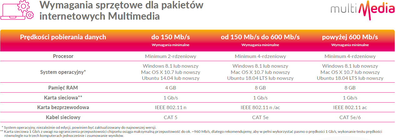

    Speedtest i jego wynik zależą również od konfiguracji komputera i równocześnie na nim pracujących programów (każdy w tle jakoś obciąża łącze), pełną wiarygodność daje tylko test certyfikowany.
    https://pro.speedtest.pl/
    A ten "praktycznie nowy" co ma w środku? Procesor, RAM, dysk, karta sieciowa.
    Wymagania przykładowe.
    Tabela wymagań sprzętowych dla pakietów internetowych Multimedia dla różnych prędkości pobierania.
    Zalecany dysk SSD.

    Procesor : Intel Core i5 - 12600KF
    Ram : DDR4 Patriot 16GB
    (2x8GB) 4400MHz CL19 Viper Steel
    Dysk : Lexar 1 TB SSD , Lexar SSD NM710 1TB
    Karta sieciowa : Intel(R) Ethernet Controller (3) i225-V #2
    Windows 10 Home
