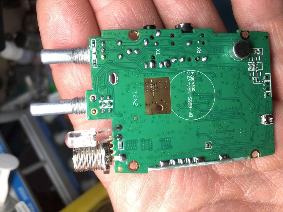

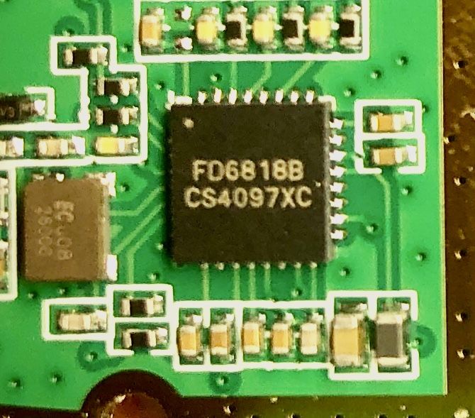

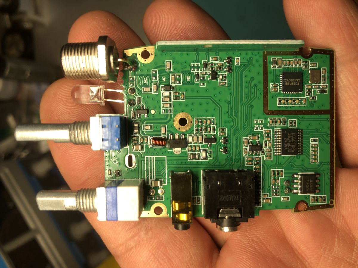

    Dzisiaj rozebrałem to radio i na płycie głównej jest napisane BF-666S (AT1141)-v1.3. Pewnie tutaj jest powód braku modulacji i nieotwieranie blokady szumów, mimo że żadne tony nie są ustawione. Ma ktoś może takie radia i mógłby zrzucić obraz z nich?

    U mnie pomogło rozwiązanie z tego filmu, w opisie jest wsad, który trzeba wgrać, i program do tego formatu wsadów, a później można już programować Chirpem.

    Wiec tak baofeng po zapisaniu częstotliwości PMR kanał 1, czyli 446 00625, faktycznie nadaje na częstotliwości 441 72100. Radio do kosza, ponieważ pasmo zapisane, a pasmo nadawane to całkiem co innego. Jest tyle radii dużo lepszych i w dobrej cenie, jak baofeng uv5r mini, że szkoda czasu. Pozdrawiam.
