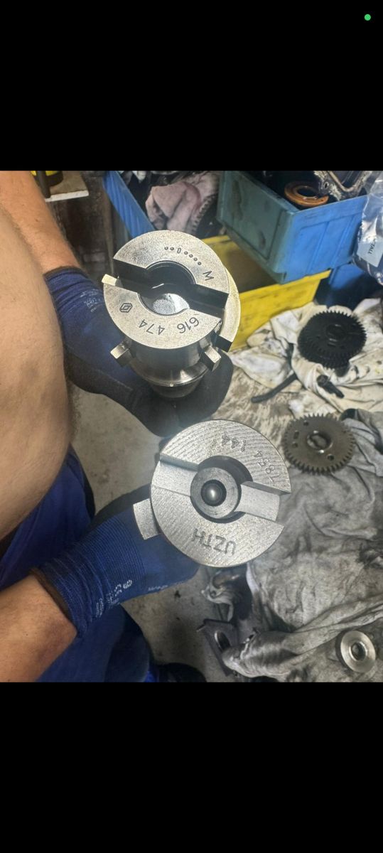

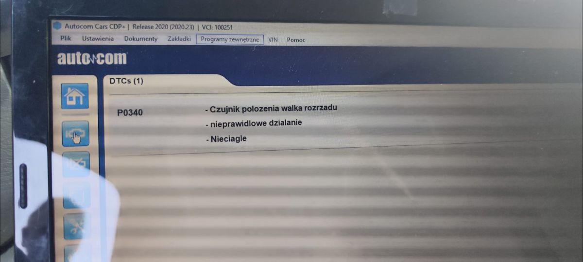

    Opel VIVARO 2.0cdti 114KM 2008 nie odpala po wymianie silnika. Ustaliłem że siedzi w nim inny wałek rozrządu. Podobno po 2011 tak było, poza tym silnik to najprawdopodobniej 150km z Laguny.
    Pytanie czy poratuje ktoś wsadem z Vivaro 2011+ (2MB) lub poradzi dograć synchro walka do oryginału? Inne opcje też mile widziane.
    Ekran diagnostyczny z błędem P0340 dotyczącym czujnika położenia wałka rozrządu.

    Może ktoś będzie potrzebował...
    A więc tak po pierwsze, przed zakupem silnika do Vivaro, (Trafic i Primastar) do chyba 2009 roku, sprawdzić jaki siedzi w nim wałek, jeden czy 5 punktów (zębów) wystarczy wyjąć czujnik położenia wałka i luknąć do środka. Do 2009 powinien być jeden powyżej 2009, -5.
    Po drugie, jeżeli już kupiłeś ten "zły" silnik to masz dwie opcje A- wymiana wałka rozrządu lub B wymiana silnika na odpowiedni.
    Nie da się dograć mapy wałka, ponoć ktoś próbował, ale nie działa to jak trzeba...
    Nie da się wrzucić sterownika z nowszego samochodu, mimo że wygląda identycznie, to do 2009 jest edc16, a po edc17. Inne mapy, inny rozmiar wsadu, okablowanie raczej też inaczej...
    Poza tym po 2009 są wtryski elektromagnetyczne, a do 2009 były piezo...
    Generalnie sam słupek pasuje zawsze, problemem jest wałek, analogicznie do nowszego modelu nowszy wałek.
    Poniżej oba wałki obok siebie. Górny nowszy typ ma 4 cienkie i jeden szeroki ząb, dolny wałek do modelu do 2009 ma jeden ząb około 10mm grubości.
