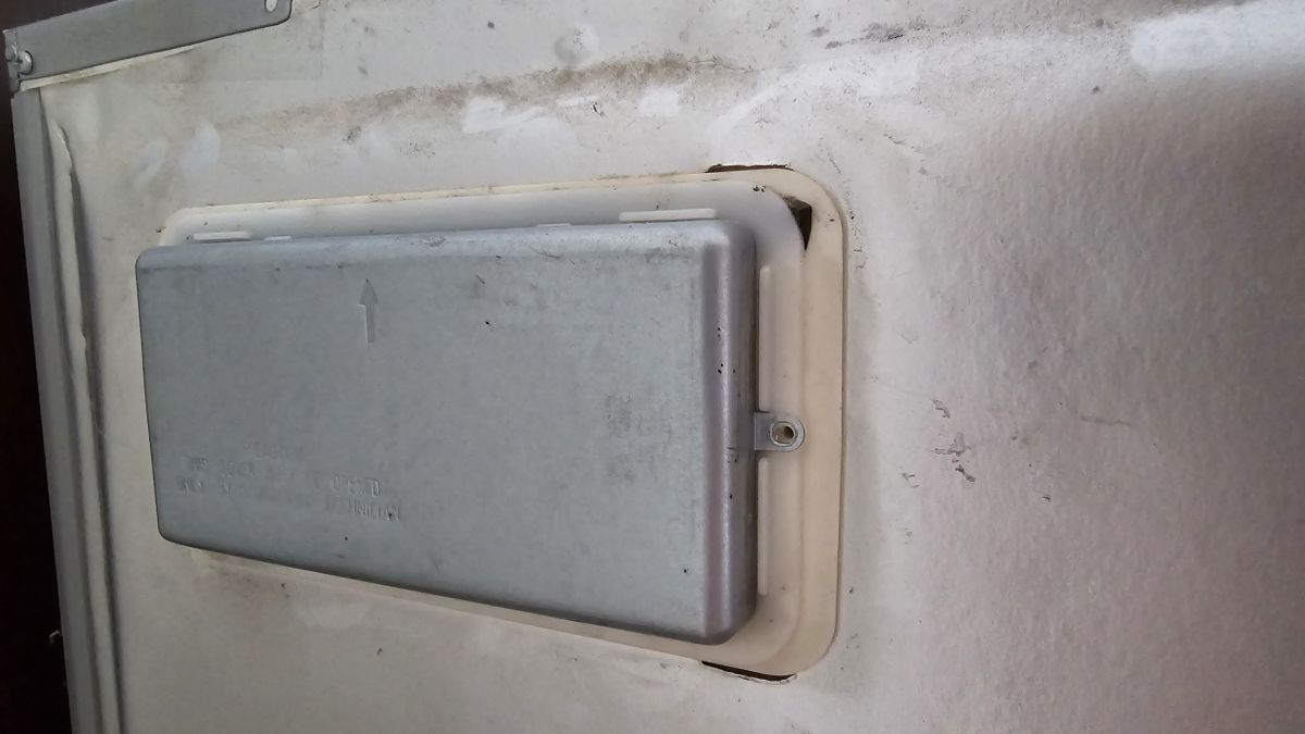

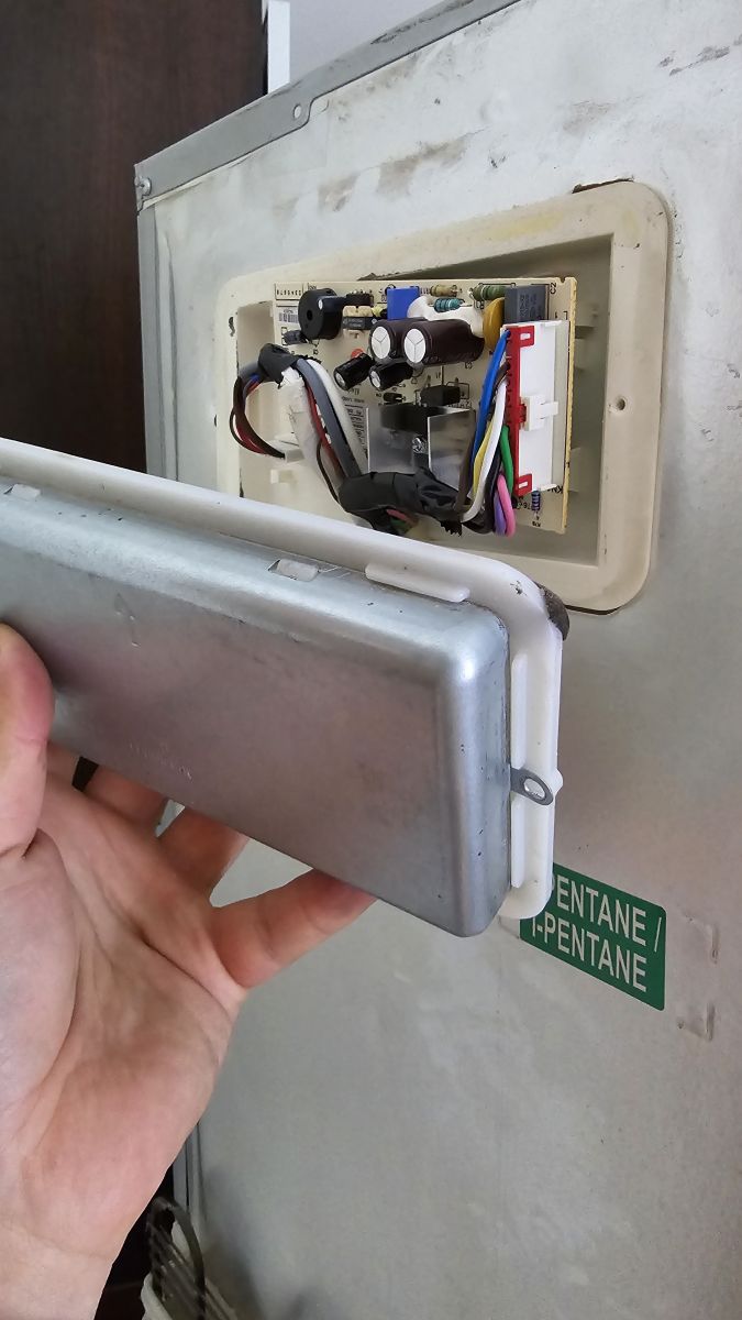

    Lodówka Beko CN232220X przestała chłodzić. Świeci się tylko światło w środku oraz nie działa wyświetlacz zewnętrzny. Po przeczytaniu innych tematów pomyślałem, że będzie to wina modułu sterującego. Jest z tylu po lewej u góry ta klapka, ale nie potrafię niestety jej zdjąć, ona siedzi na jakiś plastikowych zatrzaskach. Będę wdzięczny za wskazówkę jak zdjąć ta blaszana klapkę.

    Daj jakieś zdjęcia tej klapki

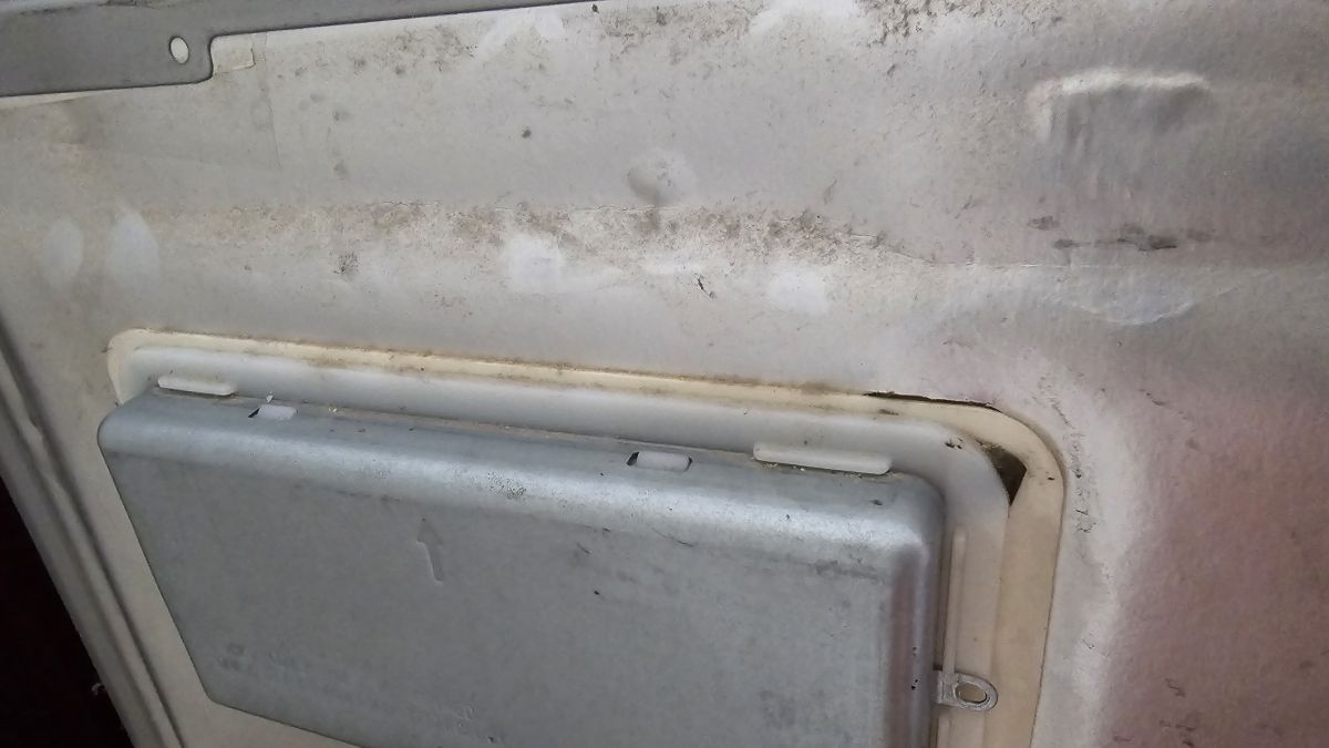

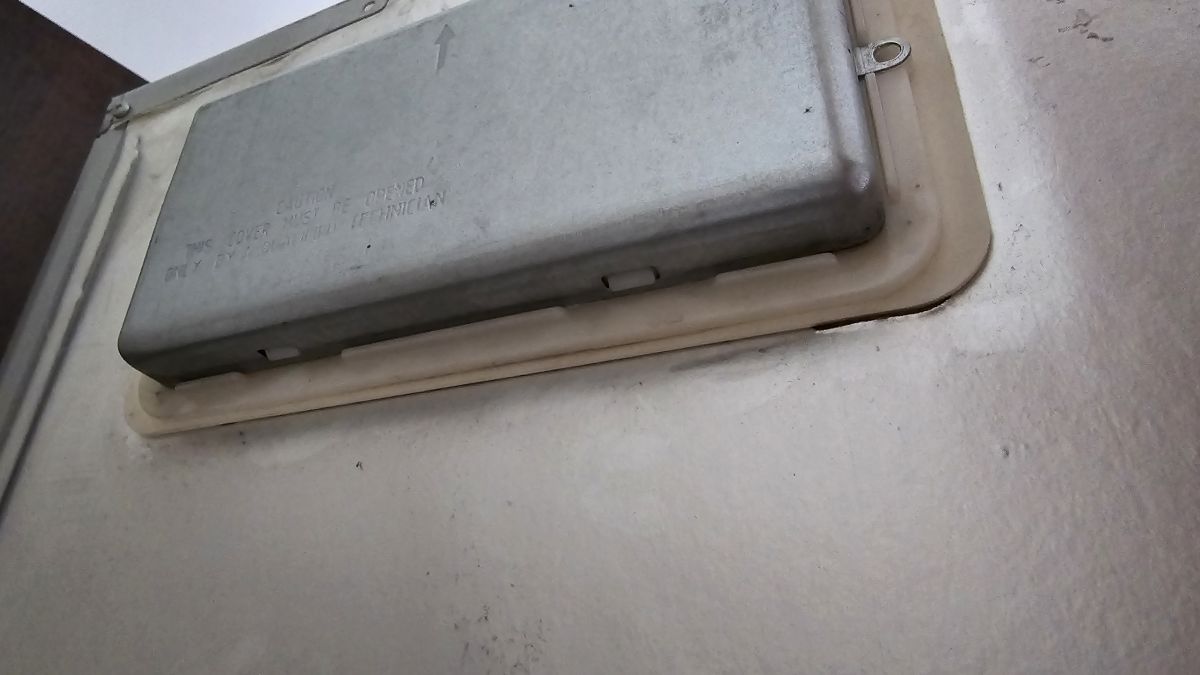

    #4 21091783
    mariukonie
    Posty: 1295
    Pomógł: 197
    Ocena: 376
    Widzisz te białe zatrzaski w dziurach od góry i dołu? Trzeba je wcisnąć na jednej stronie i pociągnąć pokrywę.
    Wystarczy odhaczyć górne zaczepy i dol sam zejdzie.

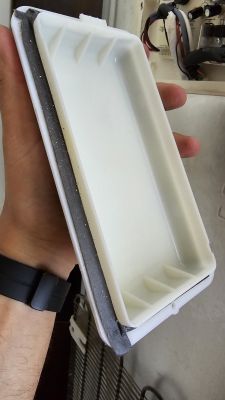

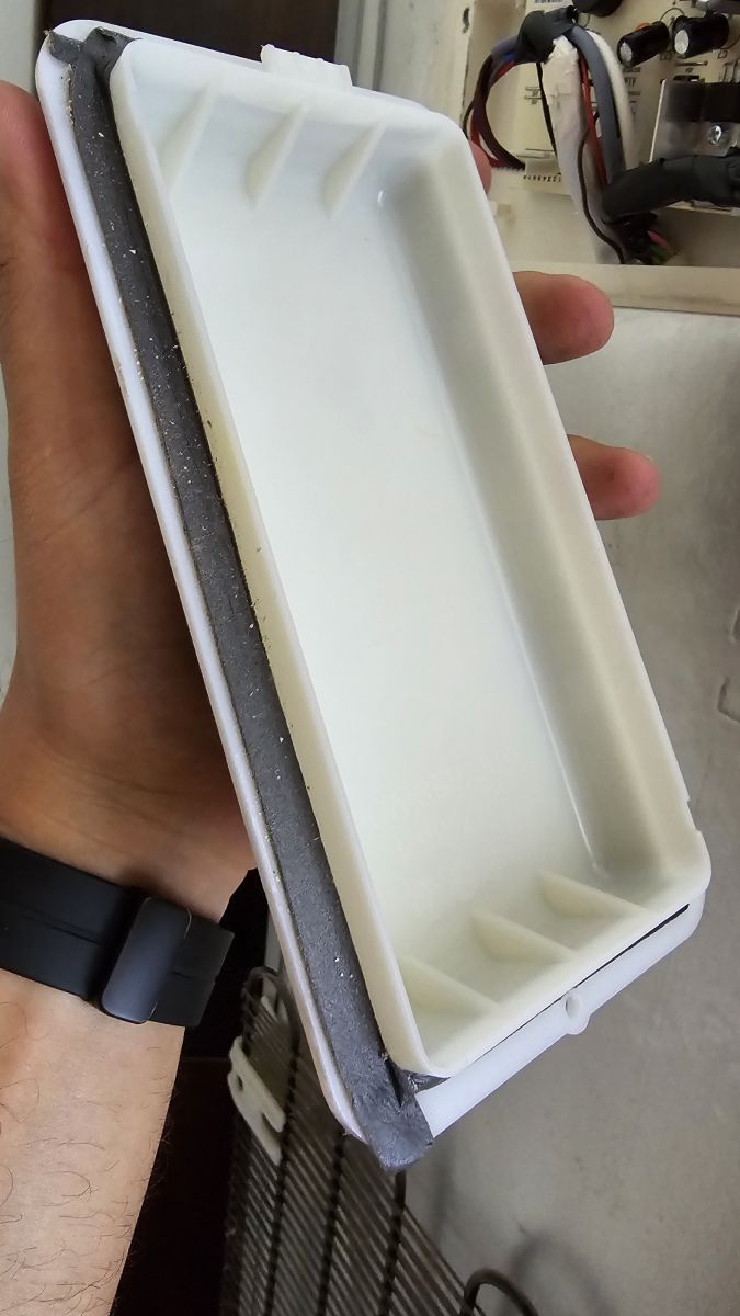

  • #5 21091823
    wlaZZ
    Posty: 28
    Ocena: 8

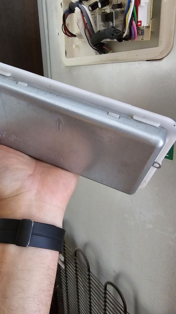

    Temat do zamknięcia. Zatrzasków się nie odciąga. Pokrywa metalowa z plastikowa obejma jest na taśmę dwustronną i trzeba pociągnąć z wyczuciem z dołu ku górze.

    Tego się nie spodziewałem. Po co taki pancerz dają? To chyba jeszcze lodówka z czasów, kiedy księgowi nie oszczędzali na materiałach :}

    Wykręcasz wkręt i odchylasz klapę, a moduł tylko do wymiany, a nie do naprawy!

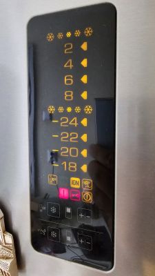

  • #9 21093335
    wlaZZ
    Posty: 28
    Ocena: 8
    Wymieniłem moduł i lodowka wstała ale wszystkie kontrolki się swieca. Czy jest potrzebny jakiś reset?

  • #11 21405294
    wjan
    Posty: 1
    Czy udało ci się rozwiazać problem wyświetlacza? Bo mam dokładnie to samo. Lodówka wstała ale panel świeci jak choinka. Temperatury mierzyłem w środku i są akceptowalne tylko fajnie jakby też działał.
  • #12 21783906
    andrzejwiduch60
    Posty: 1
    Mam taki sam problem. Moduł sterujący wymieniony. Lodówka pracuje, ale wyświetlacz nie reaguje. Czy ktoś rozwiązał już tę usterkę? Jak wyjąć ten wyświetlacz?
