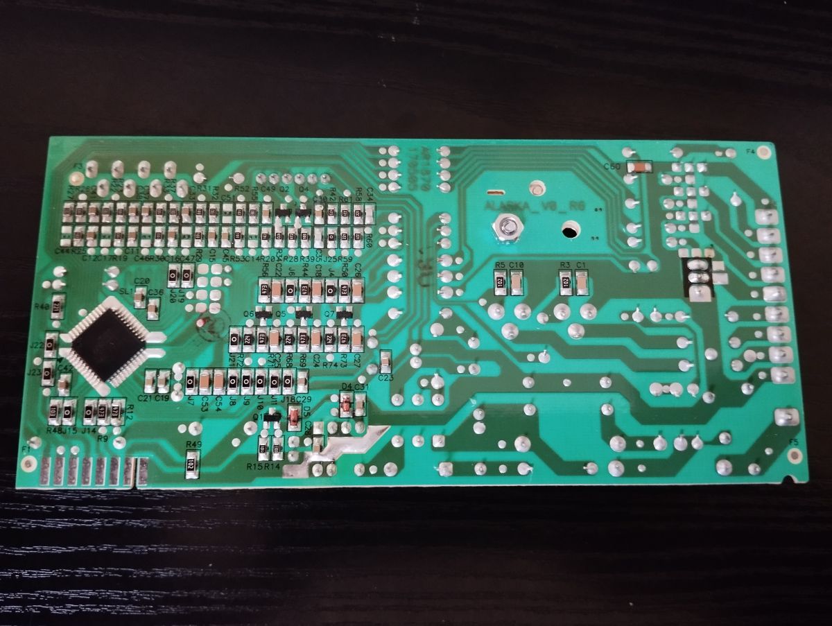

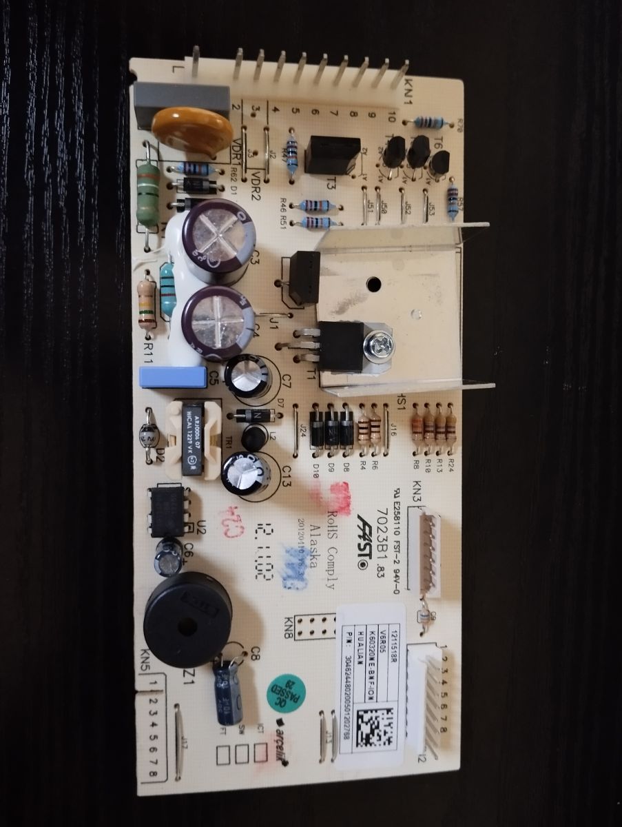

    Mam uszkodzona lodowke Beko model CN232221X. Świeci sie tylko swiatlo wewnątrz, nie działa wyświetlacz i nie pracuje kompresor. Wyczytałem ze uszkodzenie jest na module z tylu lodowki. Czy ktoś moze podpowiedzieć co wymienić - które elementy. Bede wdzięczny za pomoc. Pozdrawiam

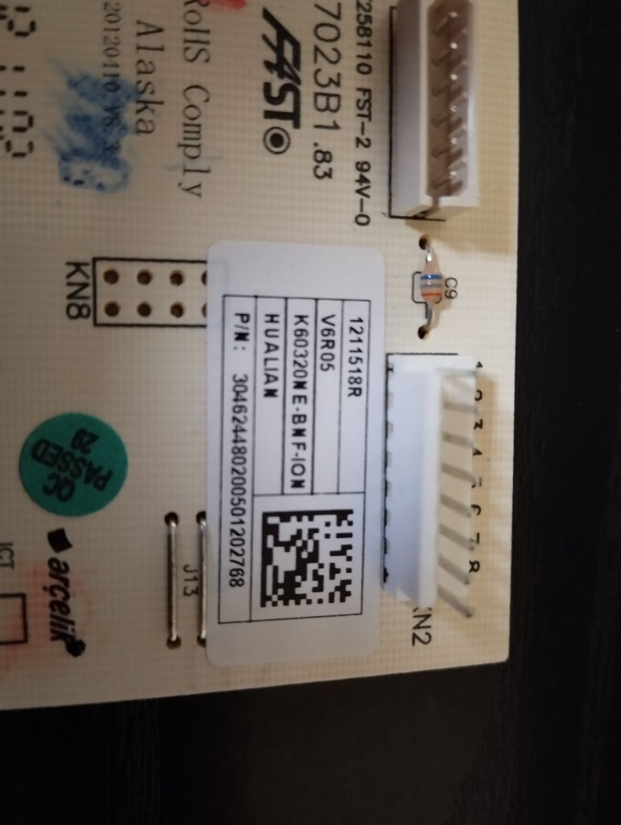

  • #3 21428545
    Kapa85
    Posty: 26
    Ocena: 8
    Płytka drukowana z widocznymi ścieżkami i komponentami elektronicznymi. Płytka obwodu drukowanego z złączami i etykietami. Płytka drukowana z różnymi elektronicznymi komponentami.
    Moduł (nowy) jest tani jak paczka gum, szkoda czasu na zabawę.
    Jasne tylko ciemno, a nie lepiej wydać np. 1 zł.?
  • #8 21428814
    kecajk49
    Posty: 3205
    Pomógł: 499
    Ocena: 883
    Zmierz C7 poza płytką i chyba jest do wymiany ?
