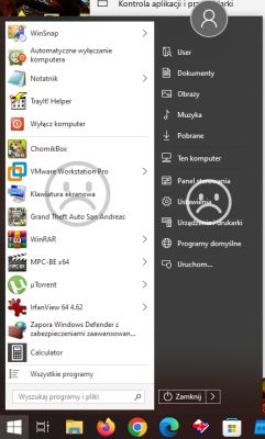

    W Windowsie 10 Pro 22H2 64 bit PL używam programu legalnie aktywowanego StartIsBack++ 2.9.20 https://www.startisback.com ale czasem po uruchomieniu Windowsa w menu start jest taka smutka buzia
    Zrzut ekranu menu start Windows 10 z programem StartIsBack z ikonami smutnej buzi.
    i wtedy żeby smutna buzia zniknęła to trzeba restartować Windowsa albo restartować sam proces Explorer.exe
    W starszych wersjach programu StartIsBack było to samo tak jak i w starszych wersjach Windowsa 10 i aktualizacje programu StartIsBack ani Windowsa nic nie pomagają ale ta smutna buzia pojawia się tylko czasem.

    Czy nie sądzisz, że jeśli problem dotyczy oprogramowania, które legalnie kupiłeś (a więc zapłaciłeś również za wsparcie) - nie lepiej byłoby zwrócić się do autorów oprogramowania, którzy mają wiedzę w jakich okolicznościach się ten znak wyświetla i będą mieli dość dobre pojęcie, jakie kroki trzeba podjąć, by problem rozwiązać?

    Menu Windowsa 10 nie każdemu pasuje, to z Windowsa 11 jest IMHO jeszcze gorsze. Nie dziwię się, że ludzie korzystają z nakładek i przywracają menu ze starszych OS. Więc tutaj nie ma co krytykować, że Autor chce mieć jakieś ikonki gdzieś, gdzie Microsoftowi wydaje się, że już być nie muszą. I tak, można to zrobić inaczej ale po co, skoro Autor znalazł rozwiązanie, które mu pasuje?
    Problemem jest pewnie mechanizm aktywacji wybranego programu (jak rozumiem nieudana aktywacja powoduje wyświetlanie tej grafiki), ale skoro Autor ma legalną licencję, to producent powinien ten problem bez trudu rozwiązać.
