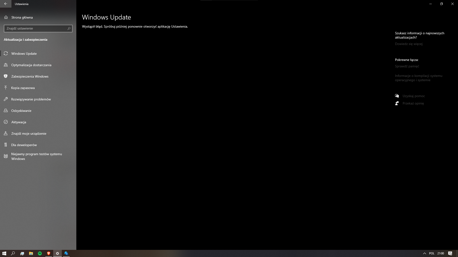

    zawsze kiedy próbuje zaaktualizować system windows zawsze pokazuje mi się ten sam błąd i nie ważne co zrobie on nie znika
    • Błąd podczas aktualizacji systemu Windows – jak go naprawić? Bez tytułu.png (313.03 KB) Musisz być zalogowany, aby pobrać ten załącznik.

    Zamiesc w zalaczniku logi z FRST, ze skanowania (addition oraz frst.txt).

    Odinstaluj:
    Avast Free Antivirus (HKLM\...\Avast Antivirus) (Version: 24.4.6112 - Avast Software)
    Avast SecureLine VPN (HKLM\...\Avast SecureLine) (Version: 24.4.9914.11970 - Avast Software)
    Safer Web (HKLM\...\ReasonLabs-DNS) (Version: 3.2.2 - Reason Cybersecurity Inc.)
    WebAdvisor firmy McAfee (HKLM-x32\...\{35ED3F83-4BDC-4c44-8EC6-6A8301C7413A}) (Version: 4.1.1.898 - McAfee, LLC)
    Jak masz cierpliwosc to mozesz dodac do Fixlist.txt wszystkie wpisy z addition zawierajace jp2iexp.dll takie jak ten:
    CustomCLSID: HKU\S-1-5-21-3850756039-2802528057-471770600-1001_Classes\CLSID\{CAFEEFAC-0017-0000-0041-ABCDEFFEDCBC}\InprocServer32 -> C:\Users\adm\Desktop\Nowy folder\bin\jp2iexp.dll => Brak pliku
    Jest ich tam cala masa i nie chce ich tutaj wklejac.
    Zrob skan przy pomocy mbam oraz adwcleaner i usun to co wykryja.
    Pobierz i uruchom: https://www.tenforums.com/attachments/tutoria...windows-10-a-windows_update_medic_service.reg
    Wykonaj taki Fixlist.txt dla FRST:

    Wykonałem wszystko oprócz odinstalowania Safer Web, bo ciągle pokazuje mi się ten sam błąd.
    • Błąd podczas aktualizacji systemu Windows – jak go naprawić? Bez tytułu.png (8.13 KB) Musisz być zalogowany, aby pobrać ten załącznik.

    To moze zresetuj do ustawien fabrycznych z zachowaniem danych.
