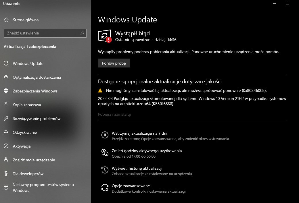

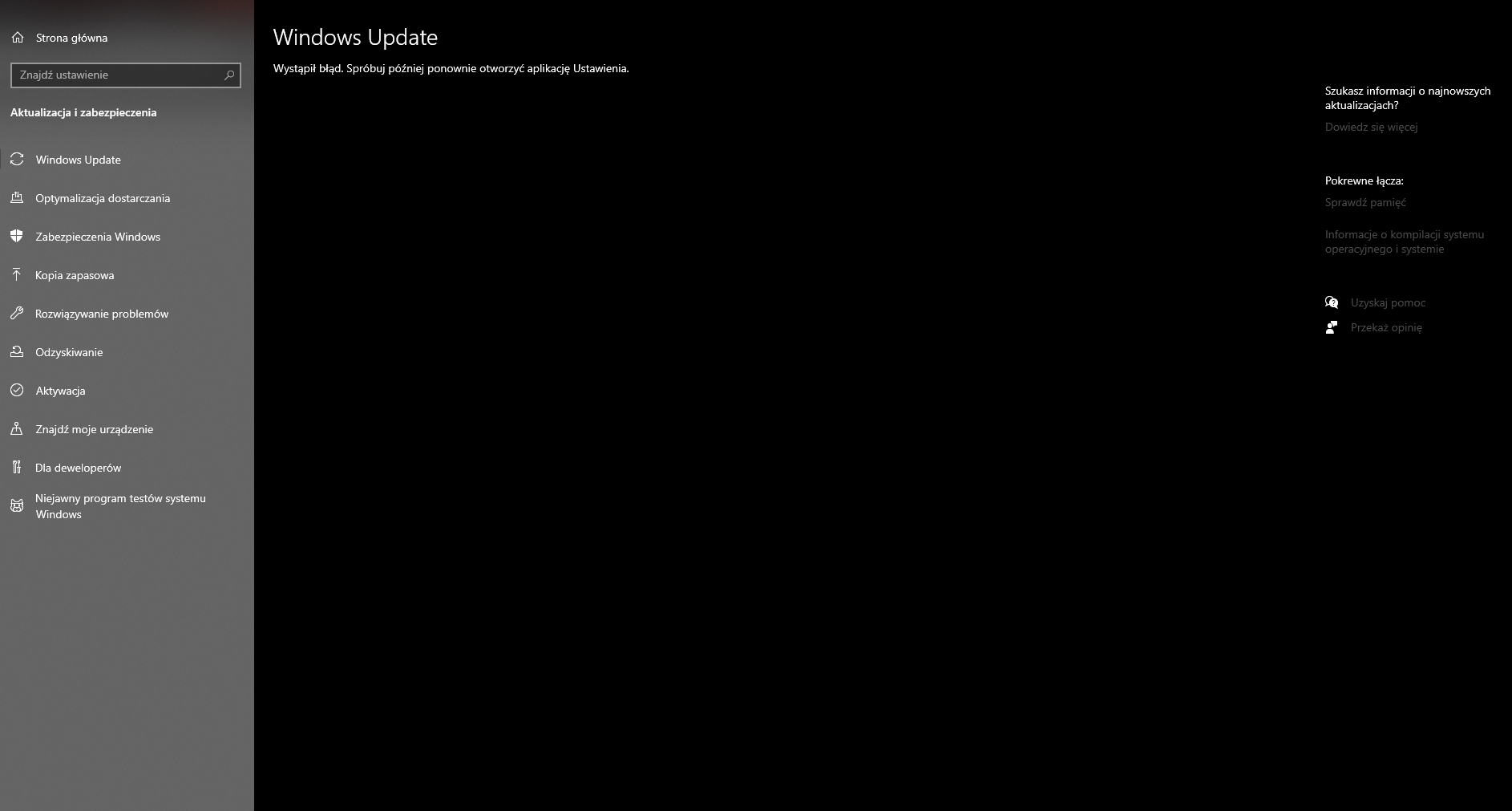

    Witam mam następujący problem a mianowicie
    Brak windows uppdate w usługach Brak windows update w usługach jaki w całym systemie Brak windows update w usługach jaki w całym systemie
    chciałbym się pozbyć problemu nie przywracajac systemu na nowo

    Zamiesc w zalaczniku logi z FRST, ze skanowania (addition oraz frst.txt).
    Uruchom tez cmd i tam: sc query wuauserv
    i napisz co zwraca to polecenie.

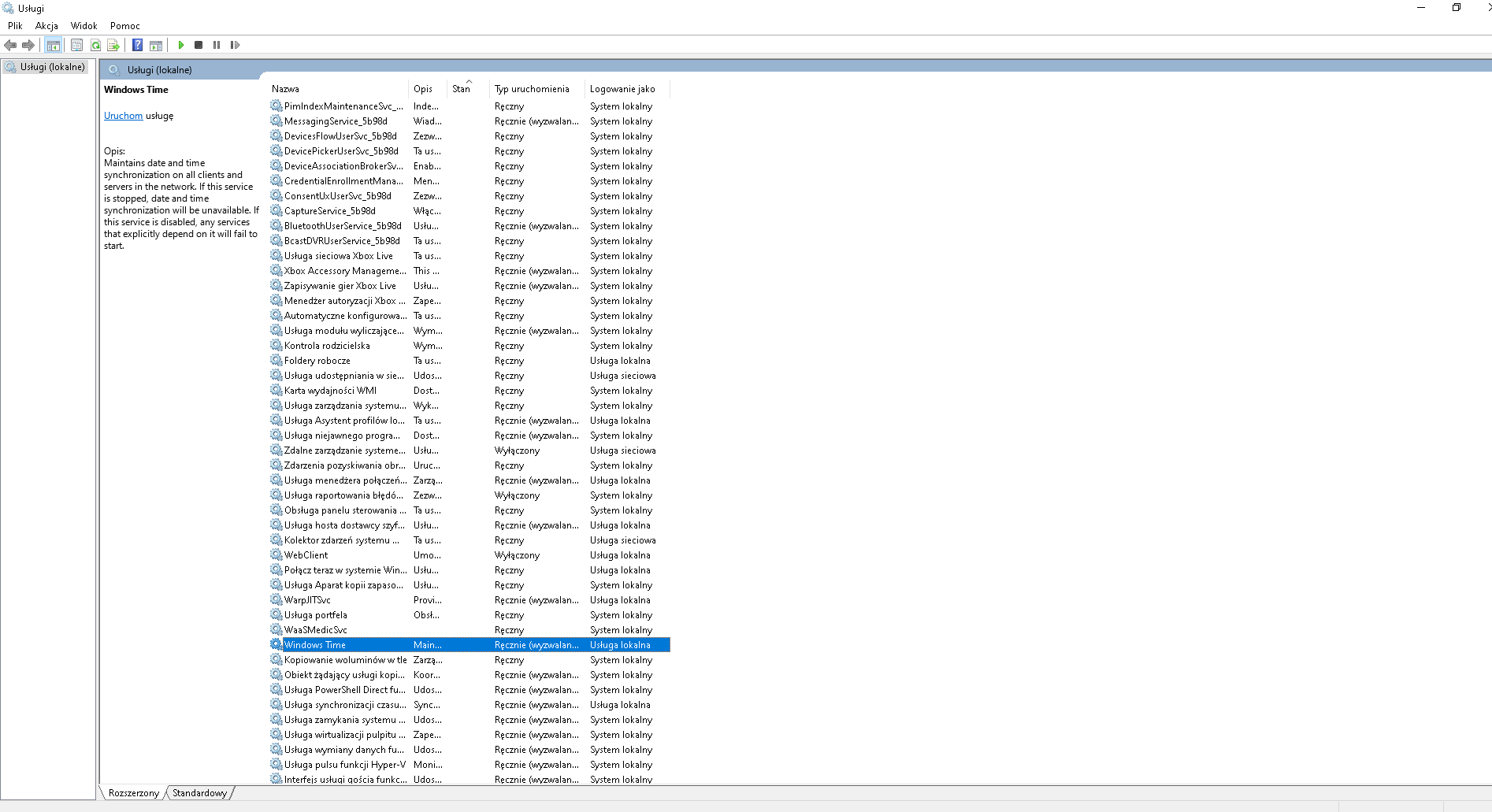

    Nie działa opcja oczyszczanie dysku ponieważ mam mało pamięci. Klikam na przycisk i nic się nie dzieje.

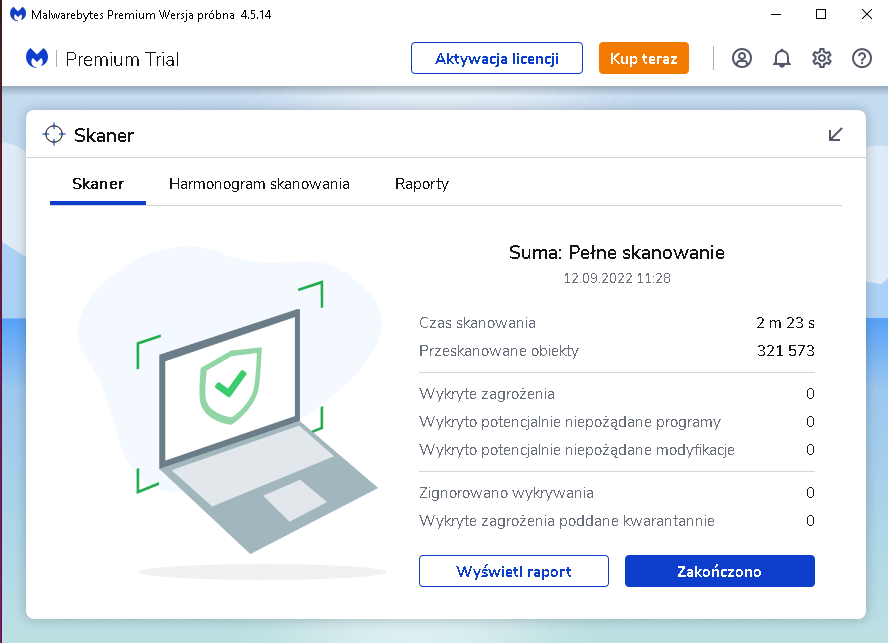

    Jak widac usluge masz i jest nawet uruchomiona. Windows Update zepsula Ci infekcja.
    Masz popsute uslugi zwiazane z WU + blokada w rejestrze.
    Napisales w zlym dziale.
    Zrob skan przy pomocy mbam i usun to co wykryje.
    W FRST nacisnij ctrl+y, do okna notatnika wklej:

    Anty wirus nic nie wykrywa ponieważ wczesniej już usunałem infekcje całkowicie .
    Pojawił się nowy problem ( restart nic nie pomaga) Brak windows update w usługach jaki w całym systemie
    Niczego nie usunales.
    Zamiesc nowe logi z FRST, ze skanowania.

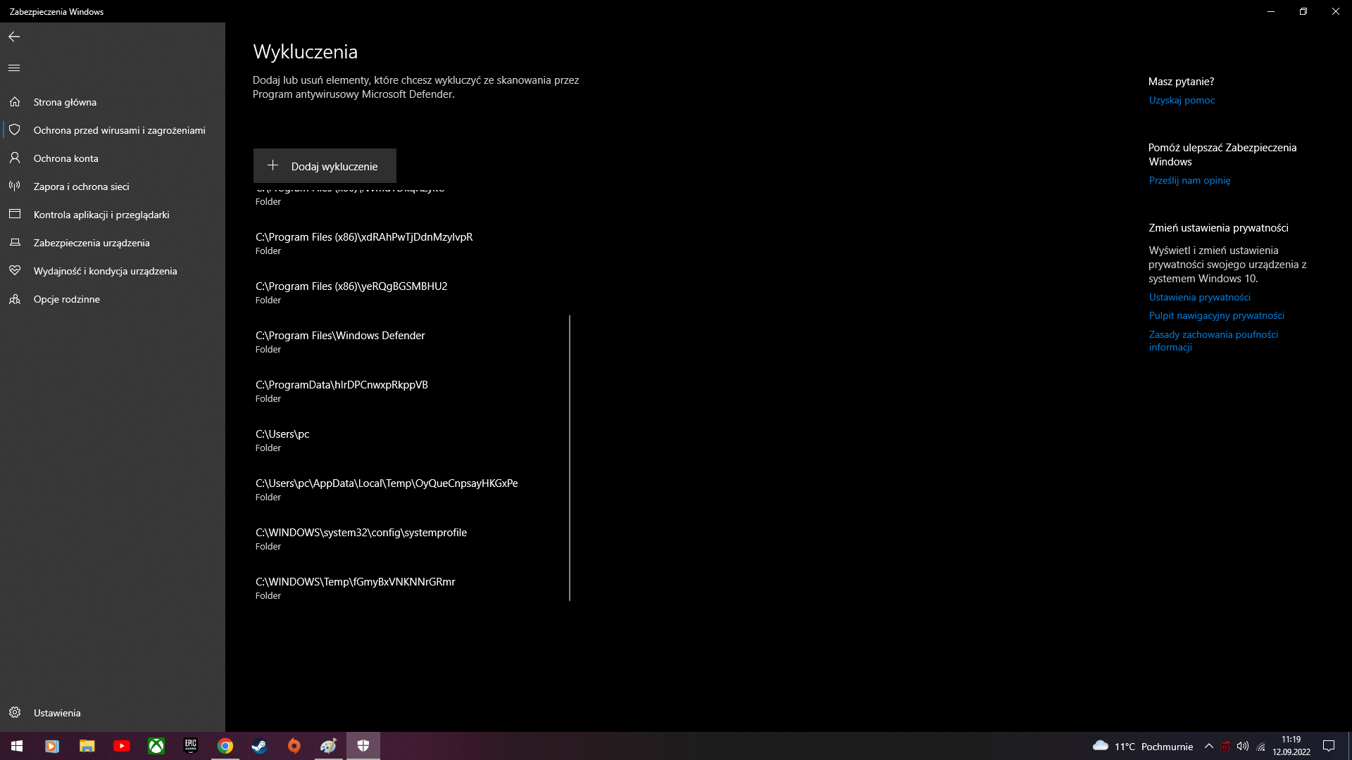

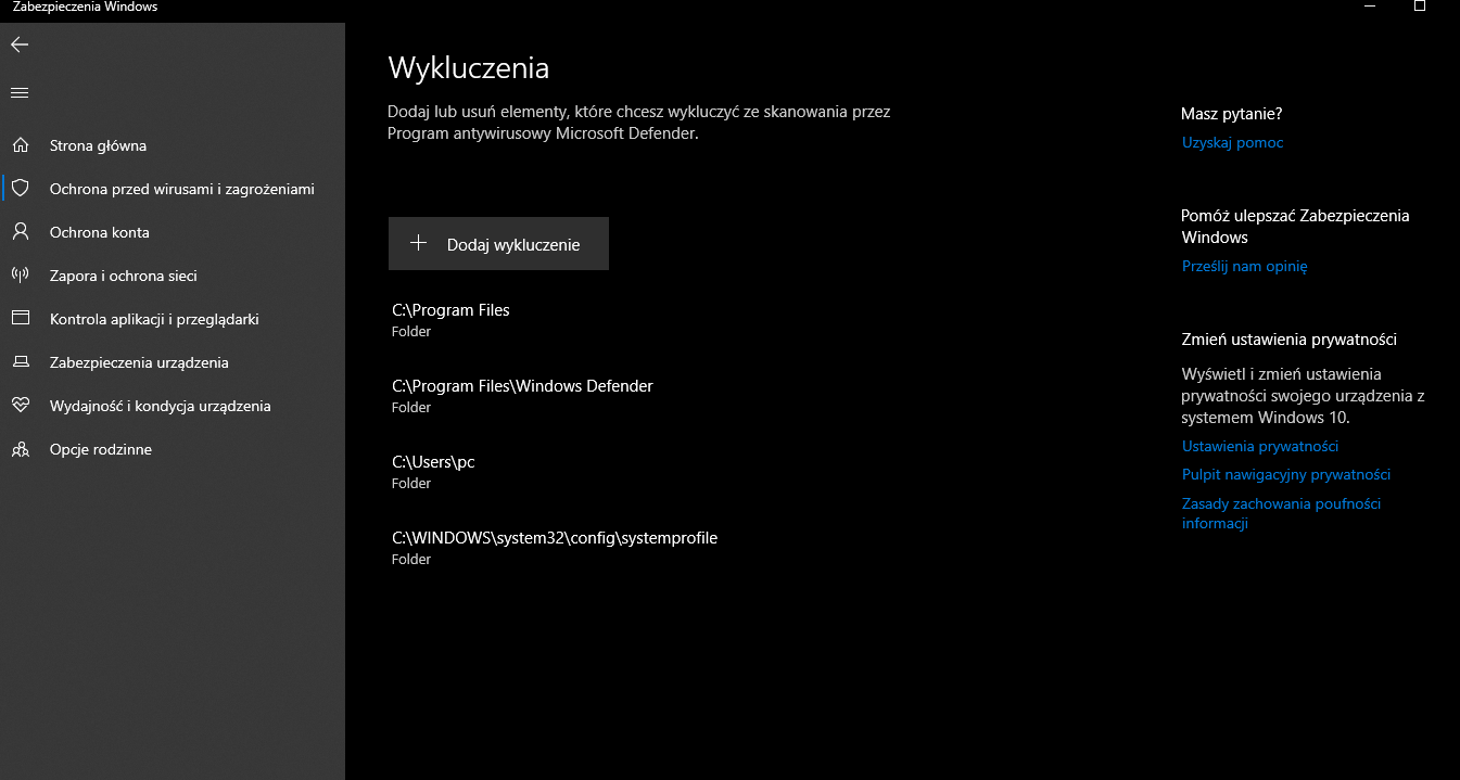

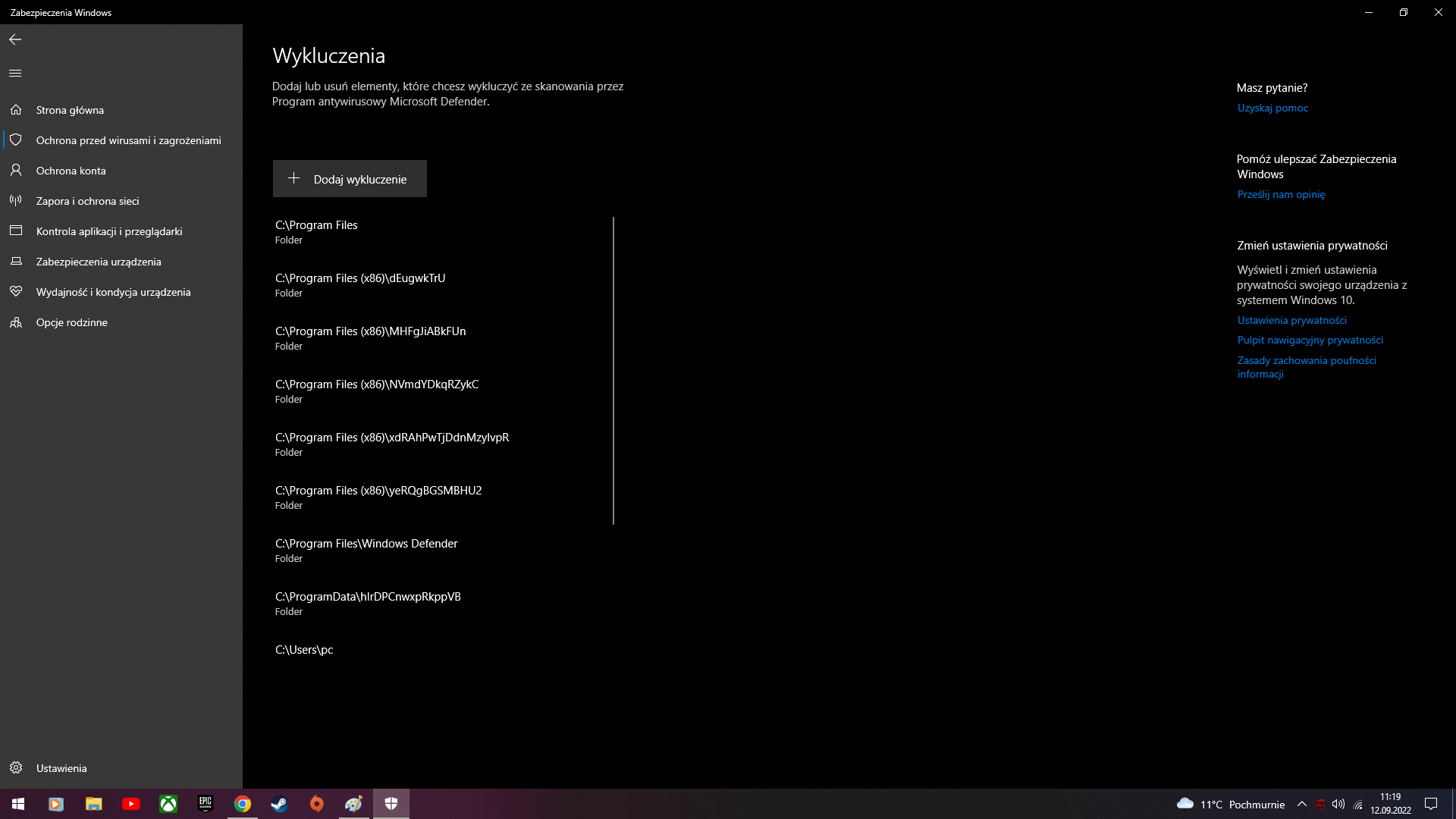

    odkryłem jeszcze coś dziwnego . WYKLUCZEŃ NIE DA SIĘ USUNĄĆ

    Nie pisz ciagle post pod postem, uzywaj ZMIEN jak chcesz cos dodac.
    Usun te wszystkie wykluczenia do folderow z losowa nazwa.
    W ogole nie wykonales podanego skryptu dla FRST, dlaczego marnujesz moj czas? Wysil sie bardziej, wykonaj i dopiero zamiesc nowe logi! Jak nie umiesz klikac to tutaj masz obrazki -> https://www.elektroda.pl/rtvforum/topic3815619.html

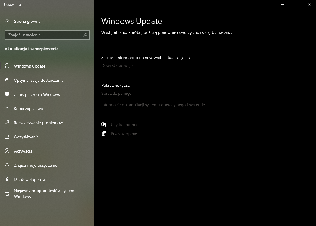

    FRST wykonałem ponownie w taki sam sposób jak wcześniej. Nie rozumiem.

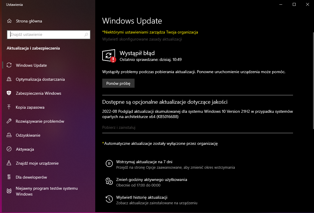

    Windows Uppdate pojawił się i zaczał działać po sciągneciu tych dwóch plików .

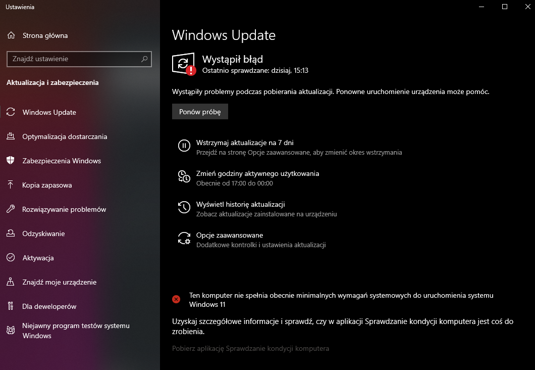

    Problem jest nowy ponieważ występuje jakiś błąd ( Wystąpiły problemy podczas pobierania aktualizacji. Ponowne uruchomienie urządzenia może pomóc)

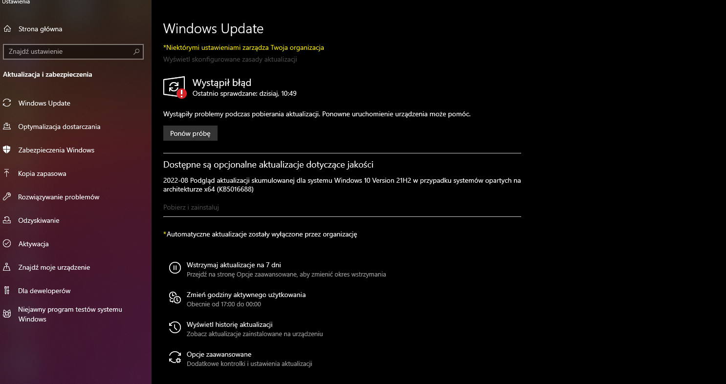

    Umieszczam fixlog .
    Po tej naprawie znowu windows uppdate zniknał .
    Po kliknięciu tych dwóch plików windows uppdate wraca ale z błędem który opisałem już wcześniej

    Linki przekierwują mnie na jakąś strone.
    Użyłem wcześniej tych plików i nie moge ich uruchomić za pomaca administratora bo nie mam takiej opcji .
    Zostaje z błędem na windows uppdate podzczas wyszukiwania ( Wystąpiły problemy podczas pobierania aktualizacji. Ponowne uruchomienie urządzenia może pomóc. )
    Co do wykluczeń zmieniło się coś: Brak windows update w usługach jaki w całym systemie
    Co dalej ? :/

    Ale jak wykonales ponownie podany skrypt to musisz je jeszcze raz uruchomic.
    Logi juz wygladaja ok.
    Zostala wyszukiwarka w Operze, mozesz recznie zmienic w ustawieniach przegladarki.
    OPR DefaultSearchKeyword: Opera Stable -> find-it.pro

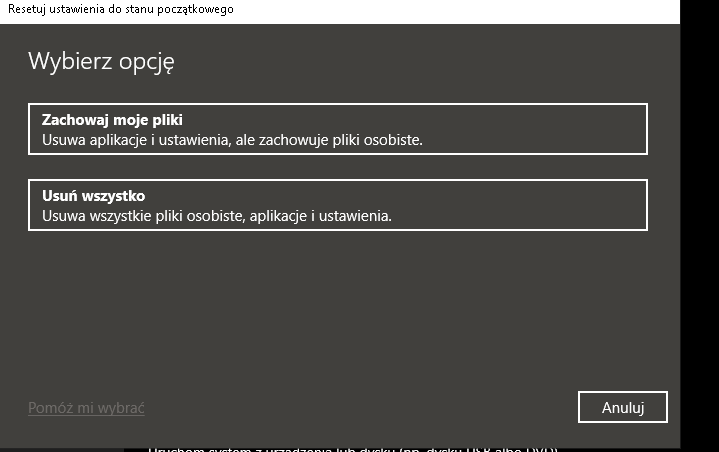

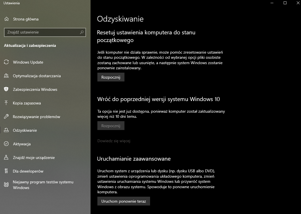

    Jak nic nie pomoze to zostanie resetowanie ustawien W10 do fabrycznych z zachowaniem danych. Ewentualnie mozesz czekac na wydanie nowej wersji W10 i jej instalacje z nosnika USB co powinno naprawic tez WU.

    Wydaje mi się że wszystko poprawnie wykonałem.

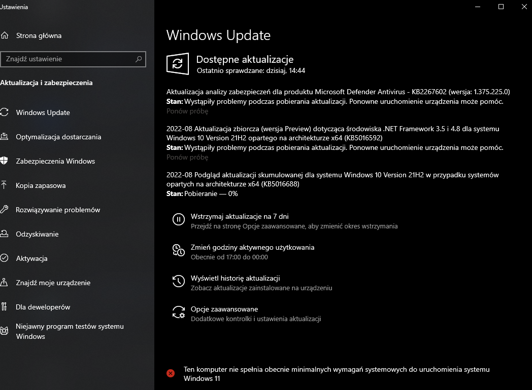

    Problem Zostaje nadal taki w windows uppdate
    Co do Tej Opcji Odzyskiwanie w windows 10. Mam pytanie Czy Usuwa wszystkie pliki czy niektóre zostawia typu ( gry , muzyka , pliki , zdjęcia, zainstalowane programy ) Jeżeli wybiore opcje z zachowaniem plików .

  • #18 20186459
    Maatji
    Poziom 3  
    Posty: 23
    Ocena: 2
    Po Wpisaniu tego w cmd za pomocą administratora Odziwo Wyszukuje aktualizajcje O wiele dłużej niż wcześniej ale problem jest nadal
    (Wystąpiły problemy podczas pobierania aktualizacji. Ponowne uruchomienie urządzenia może pomóc.)
    Dostępne aktualizacje opcjonalne tak samo nie chce ich pobrać i zainstalować

  • #20 20186496
    Maatji
    Poziom 3  
    Posty: 23
    Ocena: 2
    Tak jak myślałem dlatego musze jakoś rozwiązać problem poniewaz nie chce instalowac część plików ,sterowników , programow ;/
    W windows uppdate to się dzieje jak klikne pobierz i zainstaluj
    0% pobierania przez około 15 s i nic, wyskakuje opcja ponów próbe i dalej nic.

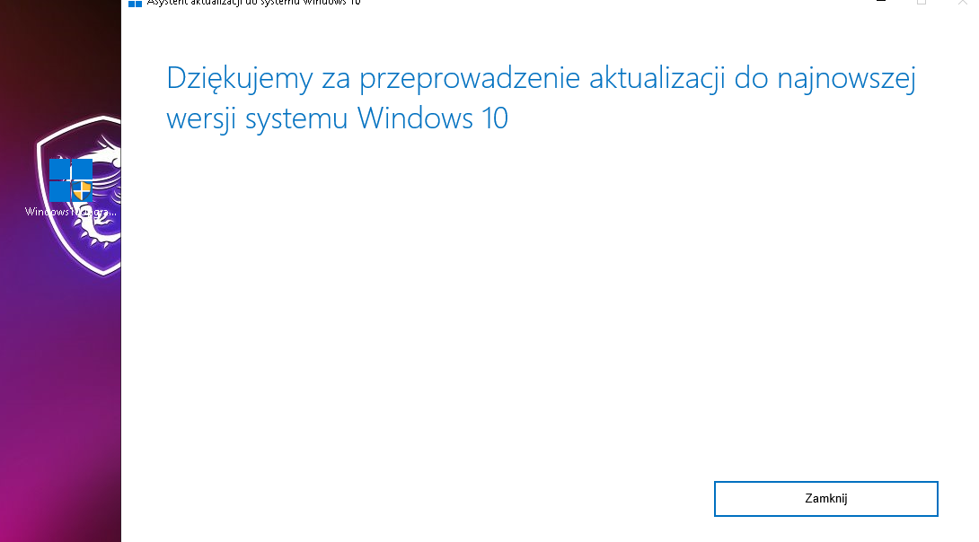

    Po instalacji tego uppdate sytuacja wygląda tak:
    Dalej to samo z wyjątkiem że zniknal ten uppdate który nie chciał się pobrać

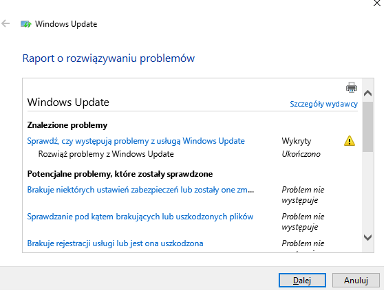

    Kolobos napisał:
    To narzedzie cos ciekawego wyswietla? Zanajac MS pewnie nie.
    https://support.microsoft.com/pl-pl/windows/n...7-af3c-89ce169755dd#WindowsVersion=Windows_10
    Mozesz zyc bez WU, jak wyjdzie kolejna wersja to wtedy aktualizuj i powinno sie naprawic.
    Też tak myśle :/
    Przekierowuje mnie do WU w zasadzie nic się nie dzieje. Problem Nadal występuje.
    Najgłupsze jest to ze jak W WU jest problem to gra w multiplayer jest niemożliwa mówiąc o grach produkcji MS np forza 5
    Spróbuje użyć innego internetu lecz wątpie że to jego wina jak wcześniej po wirusie było okej.
    Aktualnie mam problem bo szuka już 15 minut tej aktualizajii dosłownie po czym dalej wyskakuje błąd Wystąpiły problemy podczas pobierania aktualizacji. Ponowne uruchomienie urządzenia może pomóc.
    Narzędzie do naprawy też nic nie pomaga

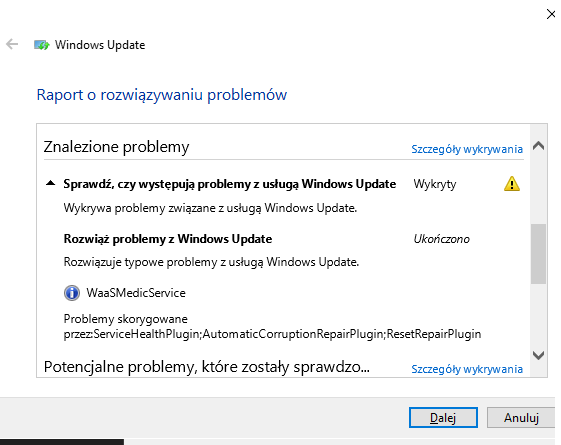

  • #24 20186638
    Maatji
    Poziom 3  
    Posty: 23
    Ocena: 2

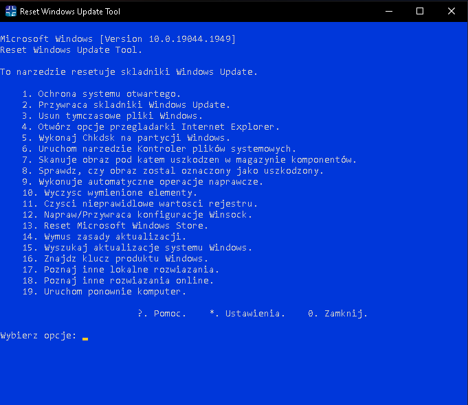

    Na logike wybrałem numer 2 . Po Ponownym uruchomieniu DZIAŁA Zielona ikonka ze wszystko wporzadku jest. Długo się nienacieszyłem ponieważ kliknałem żeby wyszukał nowa aktualizaje . Po 15 min Szukania nowy błąd żę nie może się połączyć z bazą . Po Ponownym sprawdzeniu wracamy do punktu wyjscia Wystąpiły problemy podczas pobierania aktualizacji. Ponowne uruchomienie urządzenia może pomóc.
    15 nie pomogła bo tylko przekierowuje na WU
    a numerek 14 mam obawy co do niego

    Zostaje Ci reset do ustawien fabrycznych, szkoda marnowac na to wiecej czasu. Na przyszlosc nie infekuj systemu i bedzie ok.
  • #28 20186751
    Maatji
    Poziom 3  
    Posty: 23
    Ocena: 2
    Nie mam bladego pojęcia jak to się stało . To chyba ostateczna opcja[/code]
