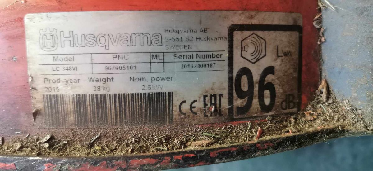

    Witam. Mam problem z odpaleniem kosiarki Husqvarna LC348VI.
    Od jakiegoś czasu były problemy z odpalaniem, bo raz rozrusznik kręcił, a drugim razem jakby nie mógł ruszyć.
    Pomyślałem że może akumulator Lion zbyt szybko już pada, ale wskaźnik pokazywał jeszcze sporo baterii.
    Mimo to zakupiłem nowy, ale nic się nie zmieniło, a jest jeszcze gorzej bo teraz już w ogóle rozrusznik nie chce zakręcić.
    Tym razem postawiłem na uszkodzenie właśnie rozrusznika, lecz po wykręceniu świecy rozrusznik kręci jak szalony (..zgłupiałem )
    Czy zapłon mógł sam się przestawić ? A może to jednak rozrusznik, który przy obciążeniu nie ma siły kręcić.
    Proszę o jakąś radę.
    Tabliczka znamionowa kosiarki Husqvarna LC348VI

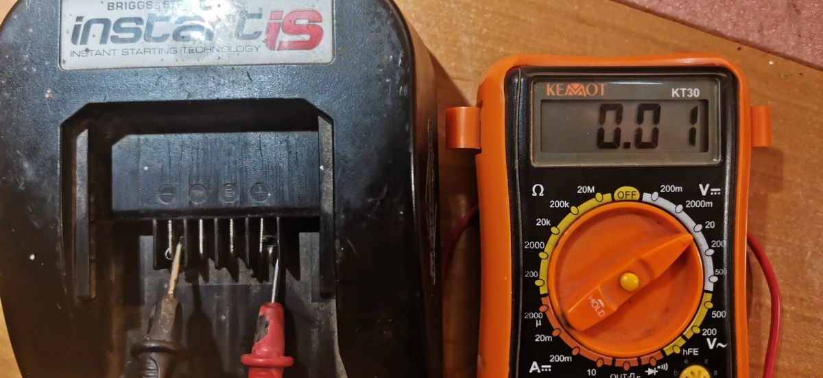

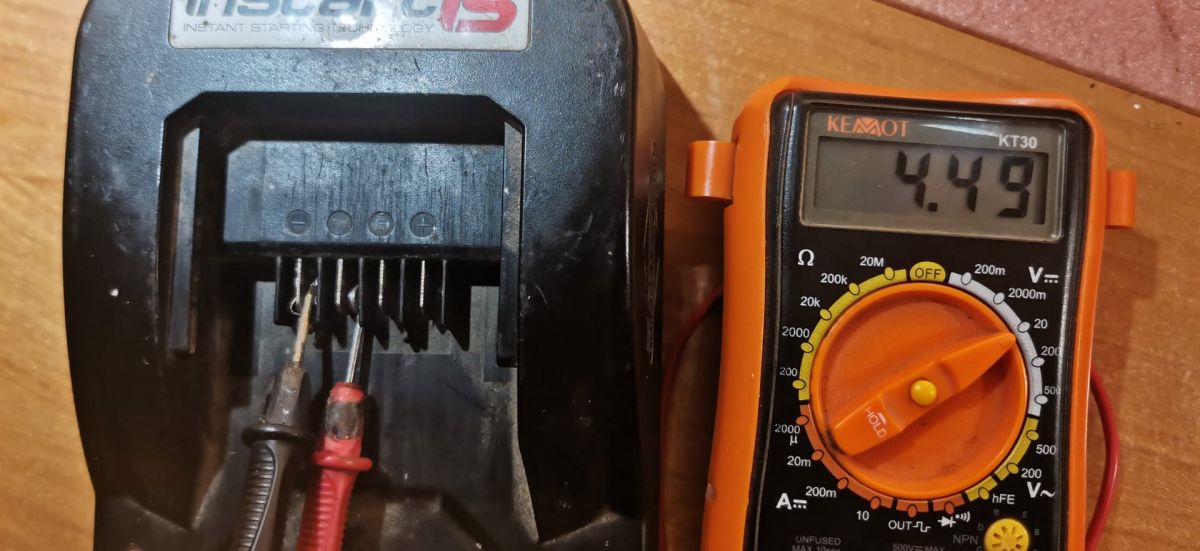

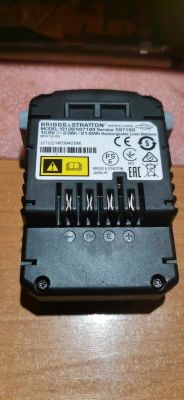

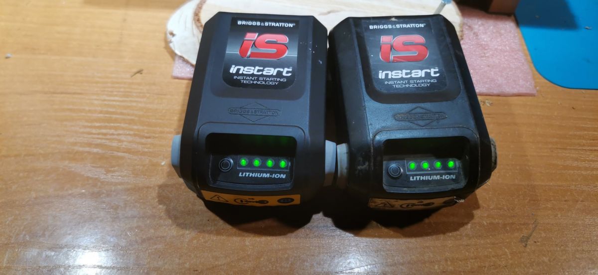

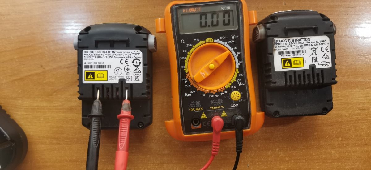

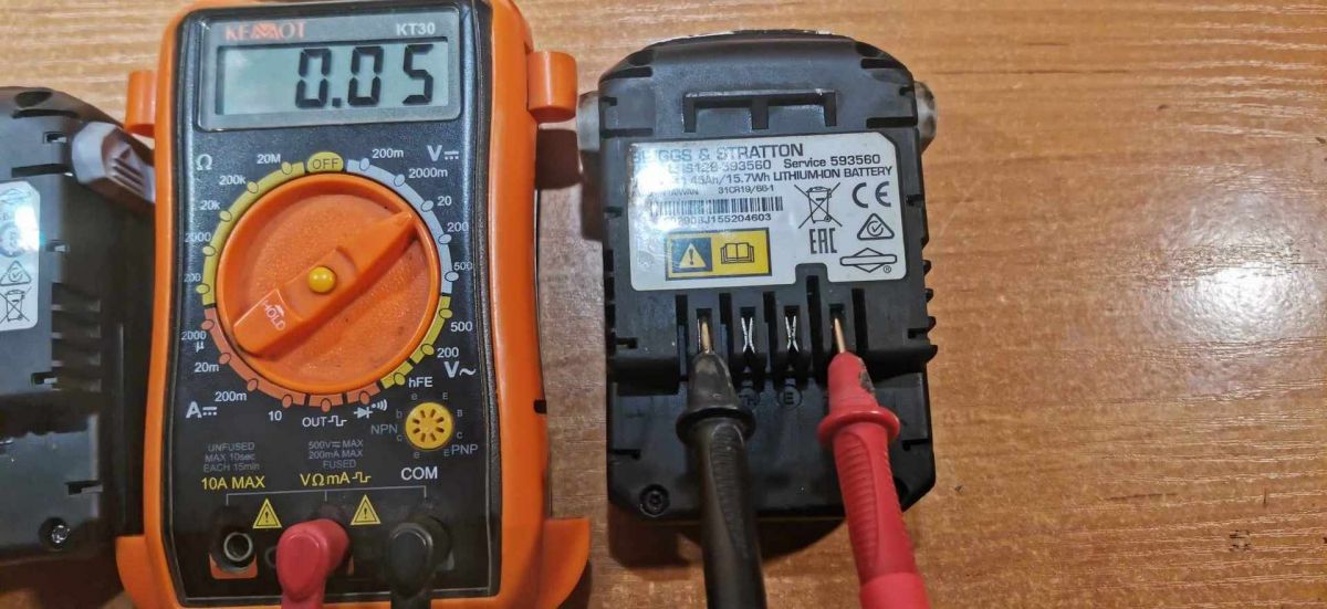

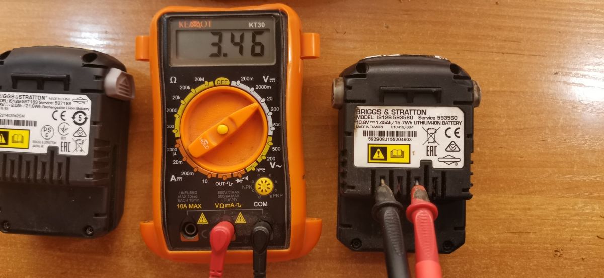

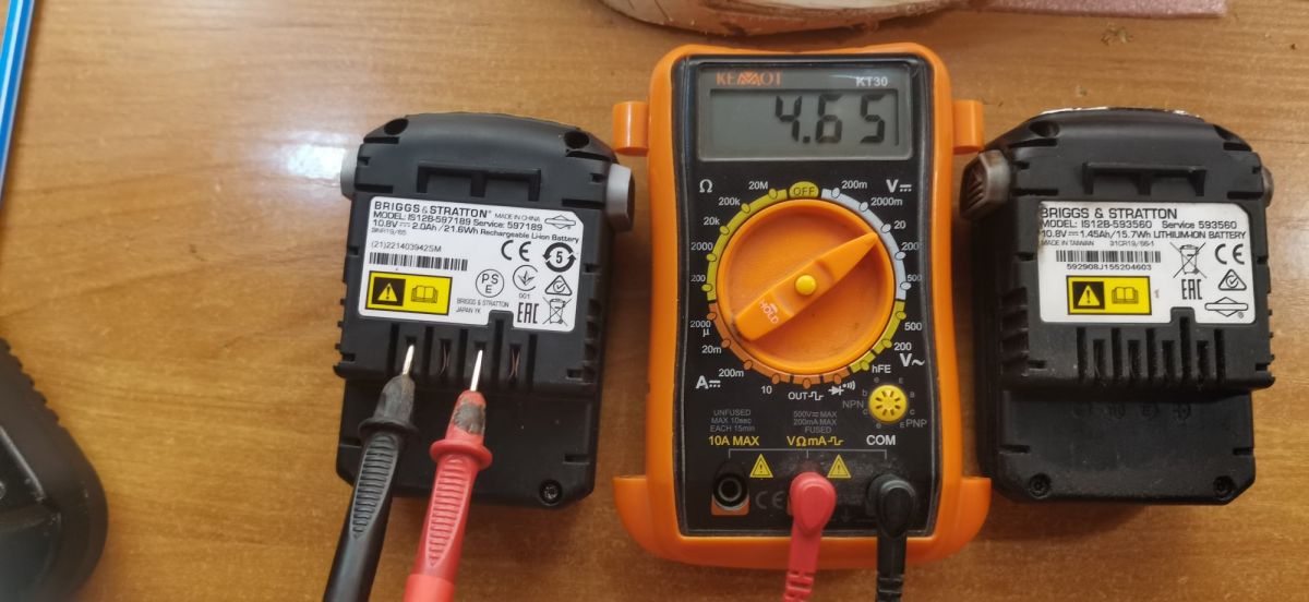

    A więc chyba dziś zamknę ten temat, bo prawdopodobnie znalazłem przyczynę której bym się raczej nie spodziewał 😜
    Coś mnie pykło żeby zmierzyć aku lion, i ku wielkiemu zdziwieniu stwierdziłem na starym i nowym aku jest tyko 0.2 V , Wprawdzie pomiędzy minusem i plusem na pinie w aku jest jakieś napięcie odpowiednio 4 i 4,5 V ale to nie jest napięcie które da radę uruchomić rozrusznik.
    Najdziwniejsze jest to , że ładowarka normalnie pokazuje cykl ładowania, a po "naładowaniu" wskaźnik naładowania na bateria pokazuje full
    Wrzucam fotki z pomiarów akumulatorów i ładowarki.
    Napiszcie co o tym sądzicie, a może tak ma być , może napięcie jest pobieran4e z baterii dopiero gdy jest potrzeba ? Widziałem jakiś moduł
    zalany żywicą obok rozrusznika.
    Z niecierpliwości rozebrałem baterię i okazuje się że ogniwa są ok i pakiet ma 12,3 V, a więc to nie ładowarka :(

    Kolega był uprzejmy zmierzyć spadek napięcia przy obciążeniu. Wynik tych pomiarów sugeruje dwie możliwe rzeczy.
    1. nie wydolne prądowo ogniwa, zużyte. Mogą służyć co najwyżej do latarki.
    2. zbyt duży pobór prądu przez uszkodzony rozrusznik. To można zmierzyć amperomierzem wyposażonym w bocznik lub amperomierzem cęgowym do pomiaru prądu stałego.

    Tego nie dotykamy. Ładowarkę źle całkiem mierzysz. Jak chcesz zmierz napięcie podobnie jak mierzyłeś spadek napięcia podczas rozruchu, czyli podłącz miernik (dwa skrajne piny) przy włożonej i ładowanej baterii. Ale to sztuka dla sztuki, ładowarka jest sprawna brakuje jej tylko informacji o temperaturze ogniw.

    Jeśli chodzi o ogniwa, to sprawdzałem te w starym akumulatorze wczoraj i wszystkie 3 miały takie samo napięcie, a druga jest nowa chyba raz ładowana :)
    Wiem, że źle mierzyłem ładowarkę, ale tylko chciałem pokazać, że i bateria i ładowarka nie pokazują rzeczywistego napięcia, które naładowanej w baterii wyniosło 12,3 V
    Więc jeśli kolega twierdzi, że ten moduł nie wchodzi w rachubę, to na 99% uszkodzony jest rozrusznik.
