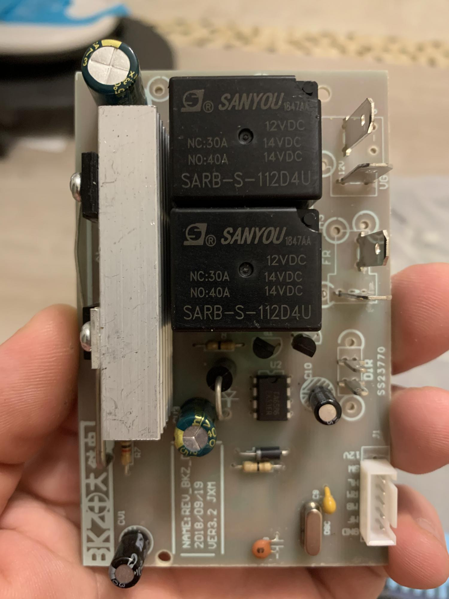

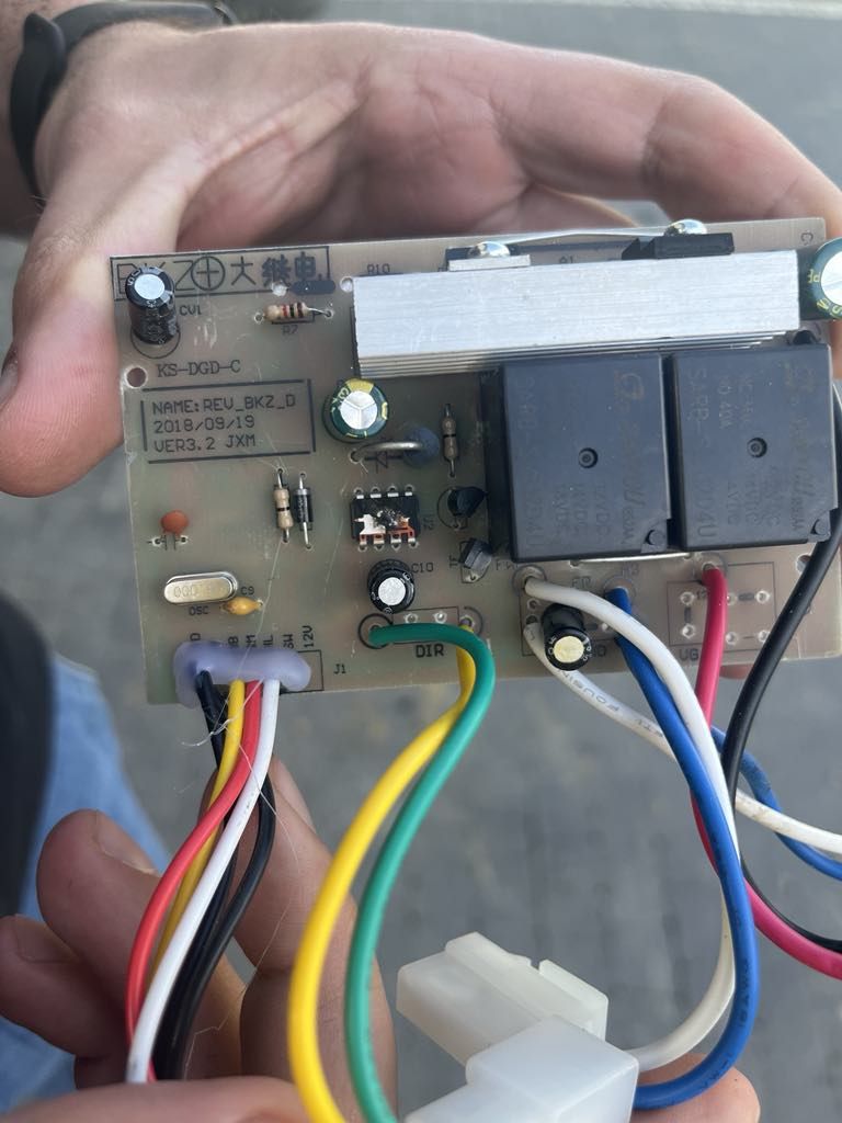

    Witam bardziej doświadczonych kolegów, proszę o pomoc. Auto na akumulator VW Amarok dla dziecka. Przyczyna zna szwagier, wymienił akumulator na nowe i źle spiął. Zamiast 12 zrobiło się 24 i spalił coś na płytce. Pytanie właśnie co. Proszę o pomoc w namierzeniu. Nie można tego odczytać, bo to chyba wybuchło. Może ktoś się orientuje, jak to się nazywa. Z góry dziękuję za pomoc. -1 - Auto Na Akumulator VW Amarok dla dziecka spalona płytka -1 - Auto Na Akumulator VW Amarok dla dziecka spalona płytka

    układ to TA6586
    • -1 - Auto Na Akumulator VW Amarok dla dziecka spalona płytka moduł.jpeg (283.25 KB) Musisz być zalogowany, aby pobrać ten załącznik.
    • TA6586_C128851.pdf (116.65 KB) Musisz być zalogowany, aby pobrać ten załącznik.
