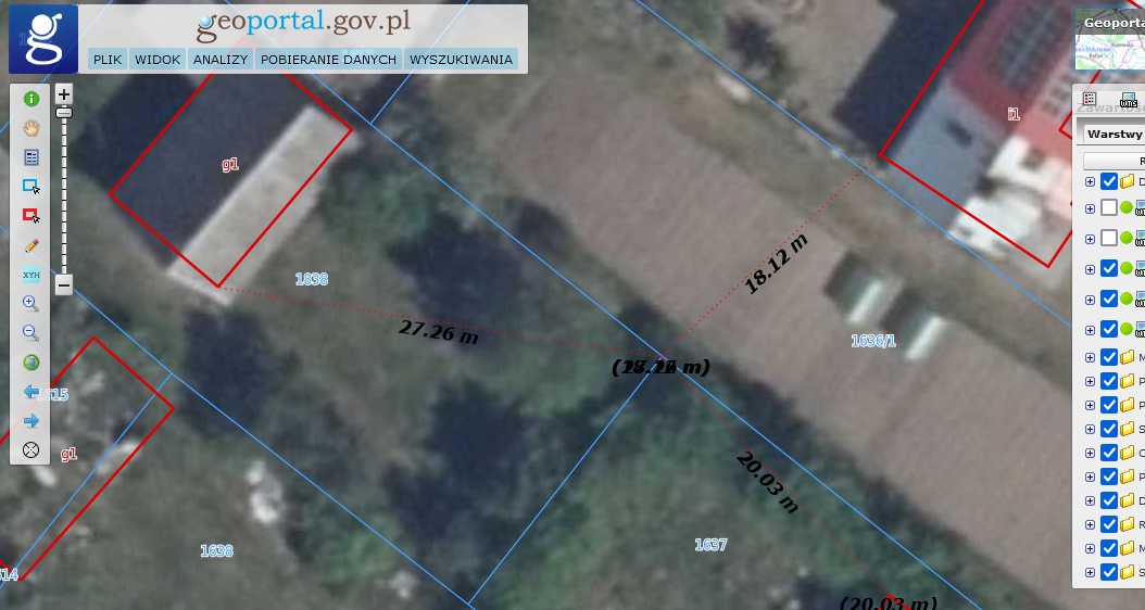

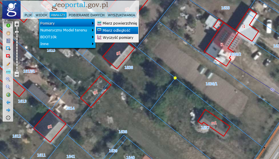

    Nie mając odpowiednich przyrządów geodezyjnych możesz skorzystać z map na Geoportalu - https://mapy.geoportal.gov.pl/imap/Imgp_2.html i znaleźć konkretny punkt mierząc jego odległość od sąsiednich obiektów.
    Na obrazkach pokazuję jak to zrobić. Żółtą kropką zaznaczyłem punkt (granicznik), który chcę zlokalizować w terenie mierząc odległości od narożników sąsiednich budynków.
    Zrzut ekranu z aplikacji Geoportal pokazujący mapę satelitarną z zaznaczonymi granicami działek oraz narzędzia pomiarowe.
    Zrzut ekranu z Geoportalu pokazujący lokalizację granicznika i odległości do sąsiednich budynków.
    Możesz próbować skorzystać z tej aplikacji: https://geoportal-krajowy.pl/pomoc/jak-wyznaczyc-granice-dzialki-w-terenie

    Zamiast szukać w trawie po szyję, można połączyć dwie metody poszukiwań. Jedna z użyciem Geoportal mobile, a druga z wykorzystaniem opcji Pomiary > Mierz odległość. Wstępnie lokalizujemy granicznik z dokładnością kilku metrów, a później taśma miernicza w ręce i na bazie geoportalu szukać punktu oddalonego od 2 sąsiednich graniczników o odległości pokazane przez geoportal.
