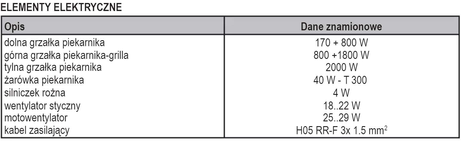

    Wyłożyłem tylko problem "mocowy" a co za Tym idzie przyłącza. Nie wiemy jaka jest instalacja czy na przewodzie 1,5mm² czy 2,5mm².
    Tak wyglądają fabryczne dane Mocy owego piekarnika.
    Tabela danych znamionowych elementów elektrycznych piekarnika z opisem mocy.
    Zwiększenie mocy dolnej grzałki będzie wymagało weryfikacji przyłącza do piekarnika.
