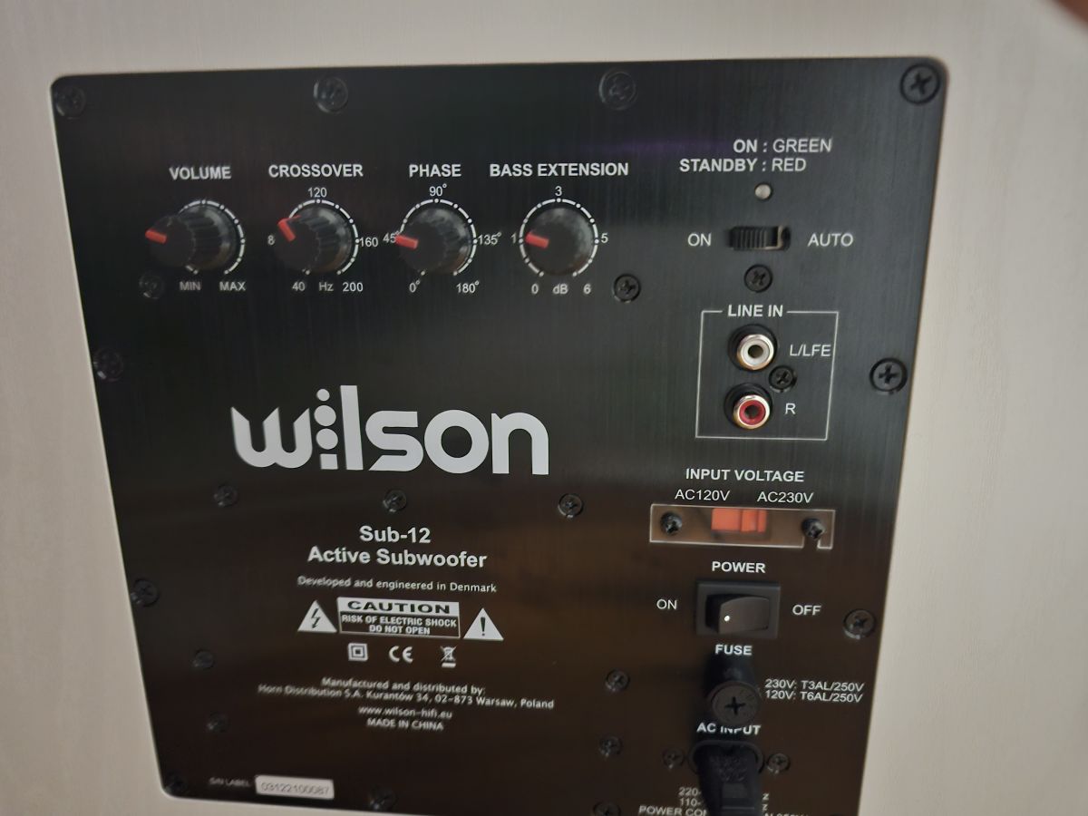

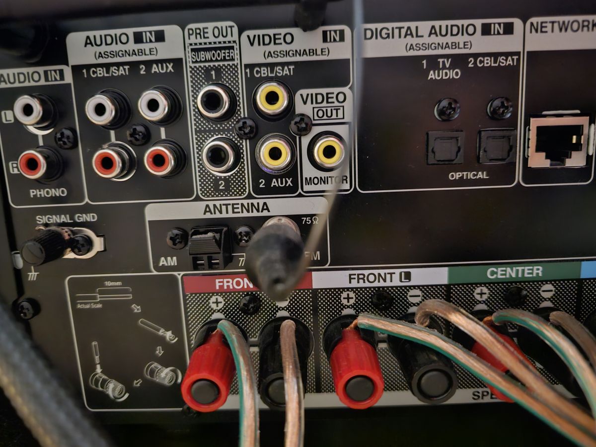

    Witam. Posiadam amplituner z jednym wejściem do subwoofer i subwoofer z dwoma wejściami. Jaki kabel jest potrzebny? Dodaje zdjęcia. Jaki kabel do amplitunera z jednym wejściem i subwoofera z dwoma wejściami? Jaki kabel do amplitunera z jednym wejściem i subwoofera z dwoma wejściami?

    Rca-rca. Wpinasz w wyjście pre out subwoofer i wejście L/LFE w subwooferze.
