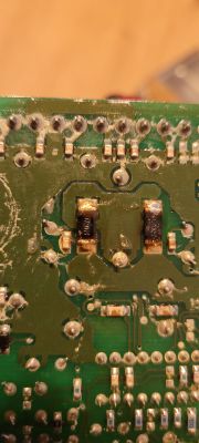

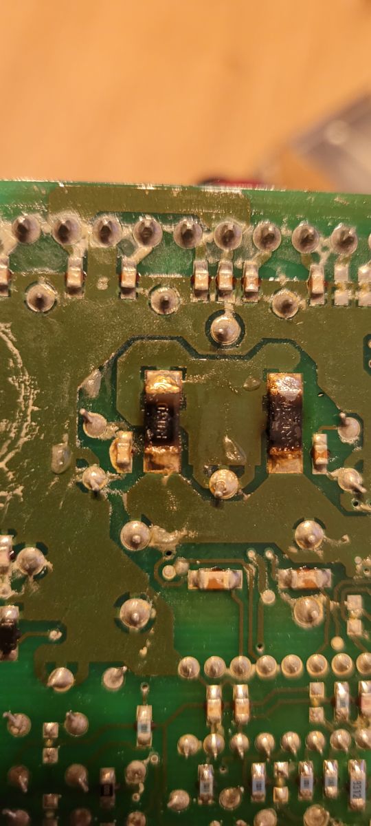

    Witajcie,
    Jestem elektrykiem, lutownicy się nie boję więc znajomy przyniósł mi subwoofer aktywny Bose z Mazdy 6. Generalnie podłączał go do innego pojazdu i pomylił biegunowość.
    Zabezpieczenia mu nie wywaliło (cholerna też wie jakie miał założone) ale powiedział jedynie że dymiło się z obudowy.
    Płytkę wyciągnąłem i jedynie co widzę przypieczone to na odwrocie płytki jak na zdjęciu. Za cholerne niewiem co to jest bo oznaczeń brak.
    Teraz pytanie czy próbować dzięki Wam mu to wskrzesić czy kupić jakiś mały zestaw wzmacniacza i wstawić.

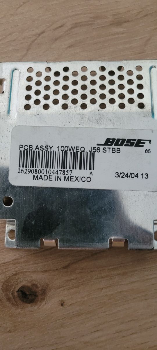

    Jaki jest typ tego wzmacniacza tabliczkę poproszę.
    Gdzie znalazłem zdjęcie podobnego wzmacniacza i były tam wlutowane R020 niebieskie. Wiem że niekoniecznie tu mogą być te same.
    Metalowa obudowa z etykietą Bose z napisem Made in Mexico

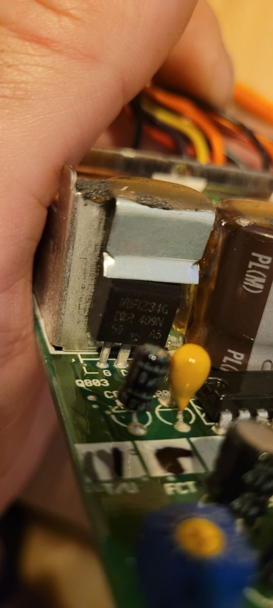

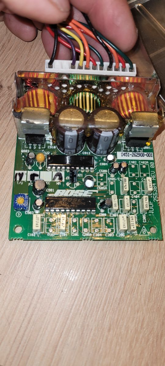

    Bez urazy dla Twojego doświadczenia, ale rezystory to nie wszystko. Trzeba zmierzyć wszystkie elementy. Jeżeli została odwrócona polaryzacja zasilania, to trzeba zacząć pomiary od początku, czyli od przewodów zasilających.
    Widzę dwa układy scalone produkowane dla Bose nie wiem czy one też nie uległy uszkodzeniu?
