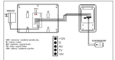

    Cześć,
    mam do podłączenia domofon, którego schemat załączam poniżej. Problem jest taki, że domofon będę zasilał z zewnątrz, centrali napędu do bramy, z którego mam wyprowadzony jeden kabel 8żyłowy do unifonu wewnętrznej. Zgodnie ze schematem, by podłączyć sterowanie bramą potrzeba w sumie 9 przewodów. I teraz pytanko, jak zaczarować, żeby działało na 8 przewodach?
    Mógłbym wykuć większą dziurę za unifonem, doprowadzić zasilanie 230 i w niej umieścić zasilacz ale nie leży mi zbyt ta możliwość.
    Jestem laikiem, więc nie bardzo się znam ale zastanawiałem się czy dałoby się GND rozdzielić do zasilania i do przewodu komunikacyjnego pomiędzy kasetą zew. i unifonem, czy to zadziała? Jeśli nie jakie będą skutki takiego podłączenia (zwykła ciekawość).
    Wpadłem też na drugą opcję, mógłbym poświęcić pilot i wlutować w niego mostek do otwierania bramy, teoretycznie przycisk zadziałałby w ten sam sposób.
    Schemat podłączenia domofonu z zaznaczonymi przewodami i zasilaczem.

    Sprawdź czym jest sterowany zamek (+) czy(-), dodatkowo sprawdź czy masa panelu GND, to ta sama masa zamka.
    Czyli bramę też chcesz sterować z monitora?

    Przybliżysz mi w jaki sposób sprawdzić czy to ta sama masa? Multimetr oczywiści posiadam.

    Mając wszystko rozłączone, sprawdź multimetrem ustawionym naΩ czy masa zasilacz jest identyczna co masa która idzie na panel bramy, czyli zacisk G, rezystancja powinna być wówczas (0).
    Zaciski do sterowania bramy są bez napięcia, można na drugim końcu zastosować zastosować mały przekaźnik, który będzie podawał (+) z przycisku bramy na monitorze. Należy sprawdzić czy te zaciski są odseperowane od zacisków zasilania monitora(za pewnie tak).

    Działałem wczoraj z domofonem, nieskutecznie niestety. Sprawdziłem GND i jest to samo więc postanowiłem rozdzielić (-) zasilacza. Po podłączeniu wyświetlacz się rozświetlił, kaseta zewnętrzna zaczęła piszczeć i tyle, brak możliwości sterowania, obrazu czy czegokolwiek. Zakładam, że mogłem gdzieś po drodze pomylić kable, bo troszkę połączeń po drodze jest. Kaseta->przy sterowniku bramy->w rozdzielnicy wew. domu->unifon. Różne kolory kabli - spagetti. Połączenia wykonałem złączkami żelowymi.

    Podłączyłem sprzęt sposobem, który opisałem powyżej (rozdzielony - zasilacza). Wszystko działa. Wcześniej sprzęt zwariował, ponieważ, z pośpiechu, pomyliłem połączenia. Faktycznie, zakłócenia mogą występować, ponieważ jakość obrazu wideo jest mierna, pomimo wymiany styków przewodu wideo, efekt jest taki sam. Sprzęt nie jest też jakiś 'wybitny', więc może tak też ma być.
    Dziękuję wszystkim za pomoc. Temat do zamknięcia :⁠-⁠)
