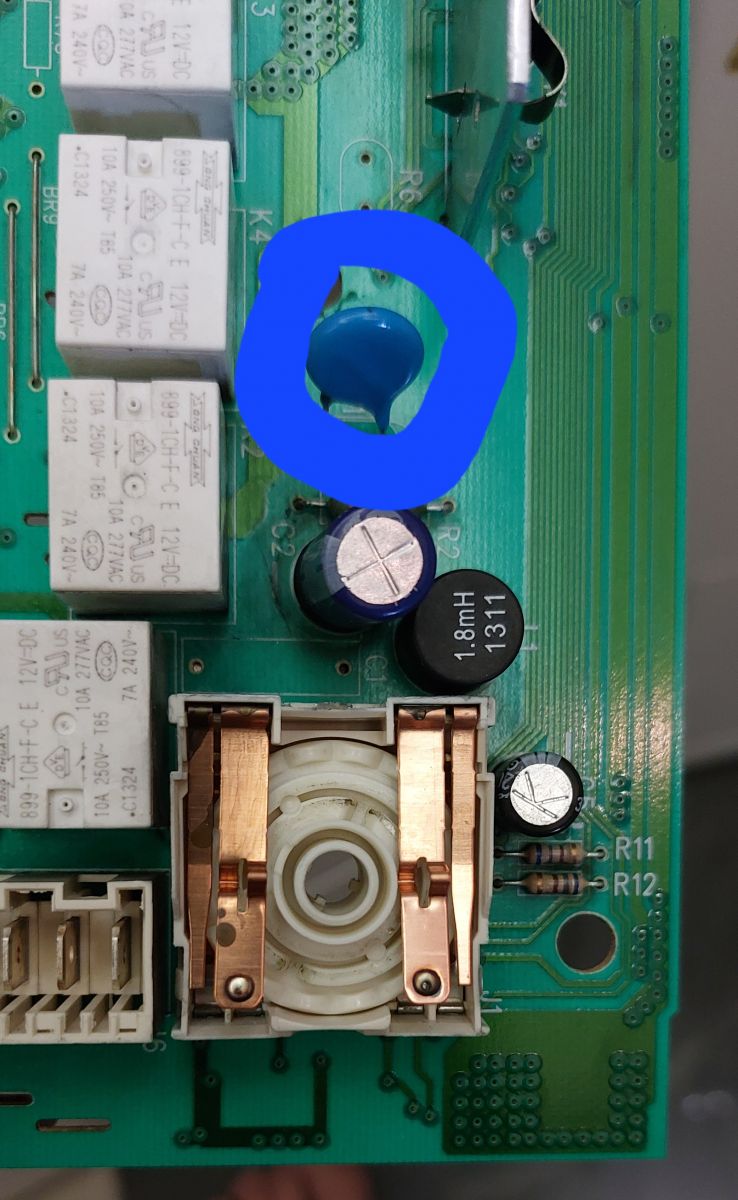

  • #14 21117977

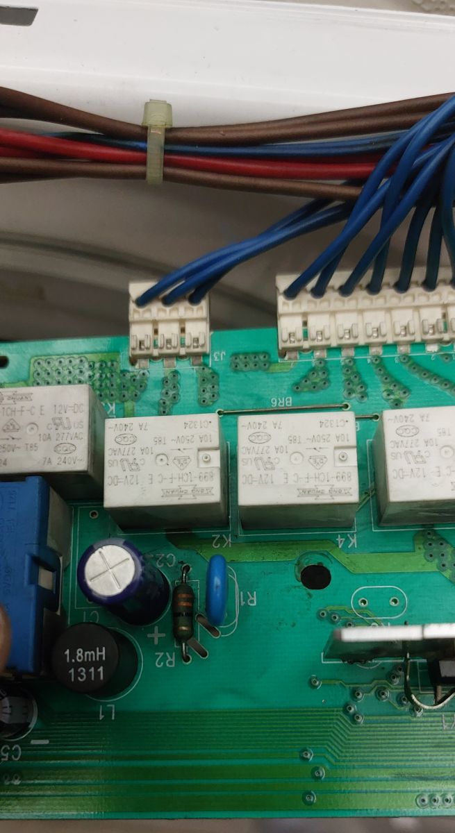

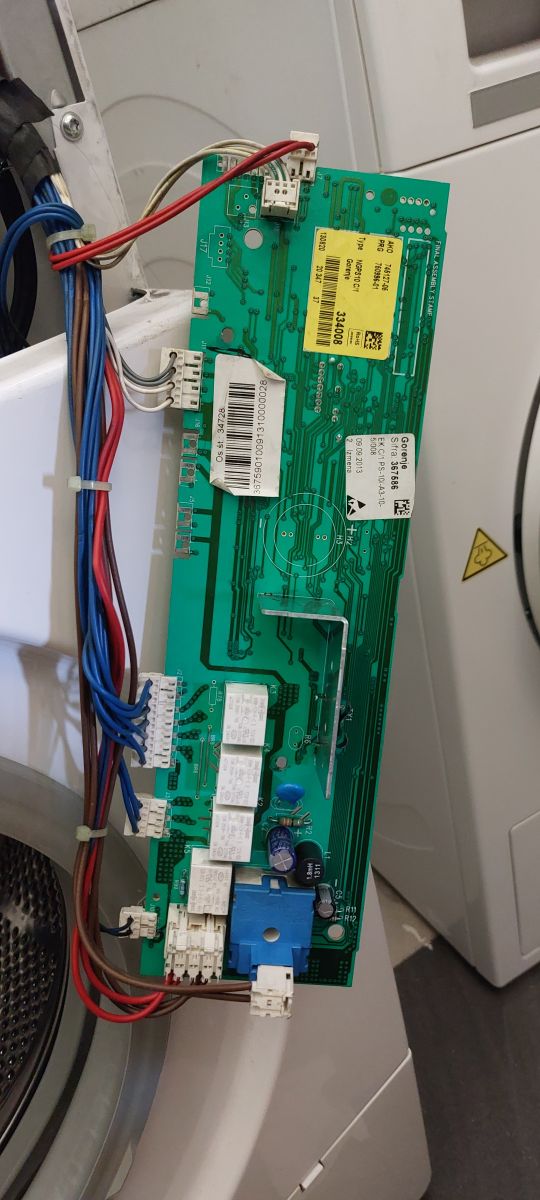

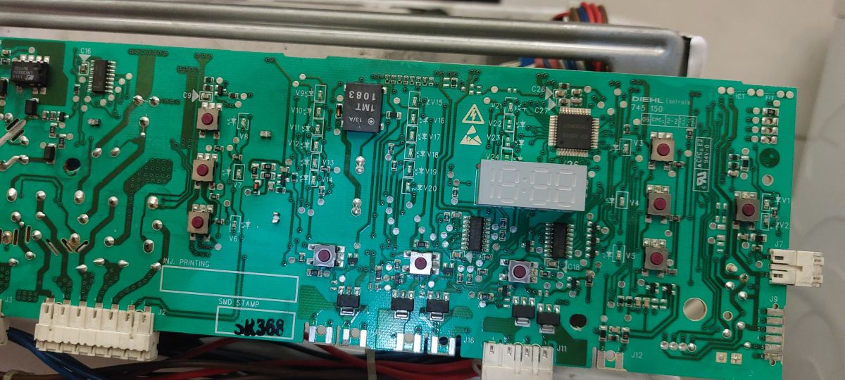

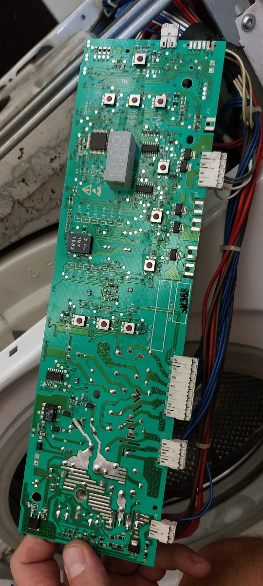

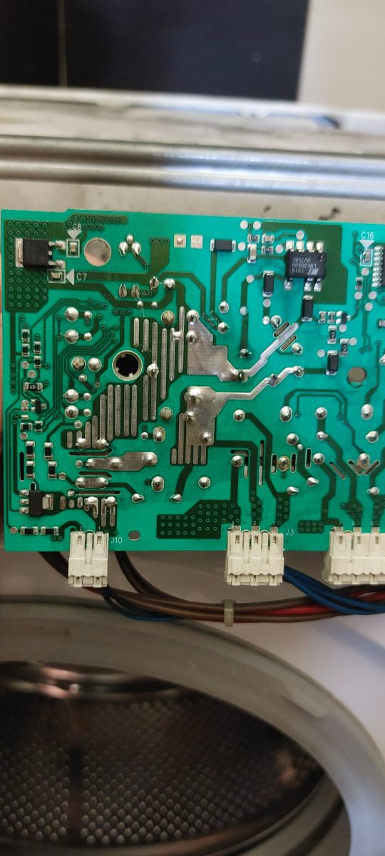

    armata88
    Posty: 45
    Wymienilem ten niebieski ale nadal nic nie pomoglo
    Problem nadal występuje czyli nie grzeje i złe zlicza czas raz przyspiesza a nie raz wydłuża
    Płyta układu elektronicznego z wymienionym niebieskim komponentem, podłączona do pralki. Zbliżenie na płytkę elektroniczną z widocznymi elementami elektronicznymi i wyświetlaczem. Zbliżenie na płytkę elektroniczną z różnymi komponentami, takimi jak przekaźniki i kondensatory, w tym niebieski element. Płytka elektroniki pralki trzymana w dłoni. Płyta główna z przewodami wewnątrz pralki, przedstawiająca wymieniony niebieski komponent. Zbliżenie na płytkę elektroniczną z niebieskim elementem zaznaczonym na niebiesko.
  • #15 21118000
    Kenworth 18
    Posty: 11185
    Pomógł: 2427
    Ocena: 3726
    Jeśli już masz moduł zdemontowany to popraw luty przekaźników. Ponawiam pytanie. Kupiłeś oryginalną grzałkę do tej pralki z czujnikiem czy zamiennik?

  • #18 21119098
    armata88
    Posty: 45
    Brak zasilania na przekaźnik, był nowy fachowiec i powiedział, że nowy moduł 550 zł i w sumie 750 zł wraz z wymianą i programowaniem, ewentualnie szukać używki od kogoś.
    Ktoś na grupie naprawia takie moduły czy liczyć na farta, że ktoś ma na sprzedaż taki model na części?
  • #20 21119205
    Sebastian_M26
    Poziom 30  
    Posty: 1341
    Pomógł: 130
    Ocena: 435
    Co przy 8-10 letniej pralce jak ta, za 1100, oznacza recykling. Ponieważ 99,9% serwisów AGD nie naprawia modułów.
