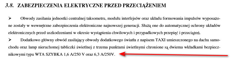

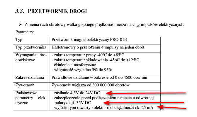

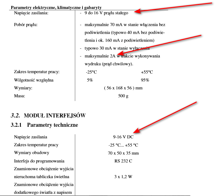

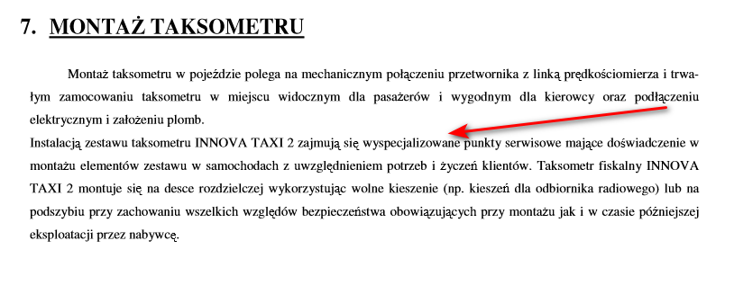

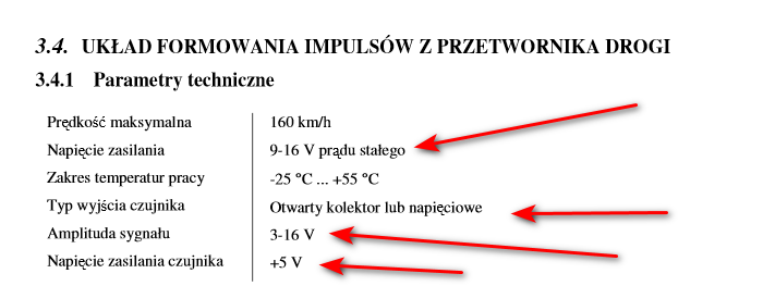

    "chcieliśmy przełożyć taksometr" - Czyli w starym aucie wszystko działa i kasa i taksometr?
    Zadzwoń do serwisu oni to zrobią a jak nie działa kasa i taksometr to będziesz musiał kupić nowe w zależności co padło czy kasa czy taksometr. Grzebanie przy kasie i taksometrze może się skończyć wizytą skarbówki i sprawą sądową.Nie warto sobie robić dodatkowych problemów. Serwisy też płacą za autoryzacje uprawnień co roku więc to nie jest tak że serwis tylko montuje sprzęt i kasuje opłatę za przeglądy co 2 lata.Dostęp do dokumentacji serwisowej mają przeważnie tylko serwisanci.
    to model Innova taxi 2?
