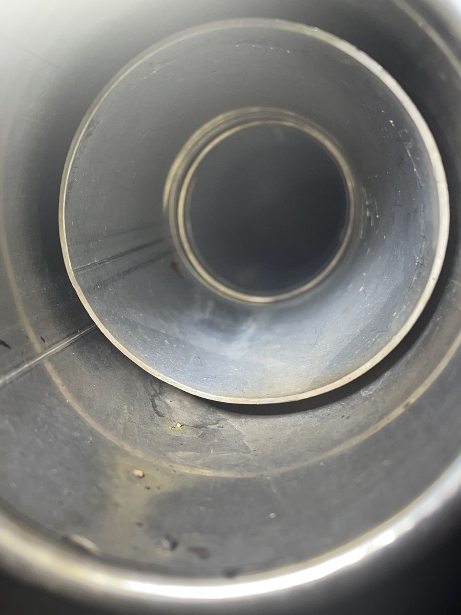

    Wg mnie skoro zaczyna dymić po rozgrzaniu silnika to uruchamia się wypalanie DPF-u. Przy tej ilości palonego oleju proces przebiega bardzo gwałtownie co świadczy o dużej ilości produktów spalonego oleju w filtrze DPF. Czy końcówka rury wydechowej jest czarna? Jeżeli potrzesz palcem lub szmatką widać czarny osad? Jeżeli tak, to DPF jest uszkodzony i żadne Liqui Moly już mu nie pomoże. Generalnie to nastaw się na wysokie koszty, bo ten silnik nie ma wady konstrukcyjnej powodującej tak duże zużycie oleju. Czyli dochodzi na początek zagwozdka z ustaleniem przyczyny - a to raczej proste nie będzie.

    Rura jest zadymiona i jest osad, ale moim zdaniem to normalne. Mam też drugiego Mercedesa C, też 2.1, tylko mocniejszy i osad w wydechu jest porównywalny. Do tego stojąc ostatnio w korku było czuć palony olej w środku. Problem w tym, że mam złe doświadczenia z lokalnymi mechanikami. Trudno, poszukam sprawdzonego mechanika gdzieś dalej. Jak będę widział co i jak, dam znać, może komuś w przyszłości się przyda.
    To twoim zdaniem. Moim zdaniem (i zdaniem producenta) "normalne" wygląda tak (200 tys. km. przebiegu):
    Wnętrze metalowej rury z lekkimi śladami zużycia i zabrudzeniami.
