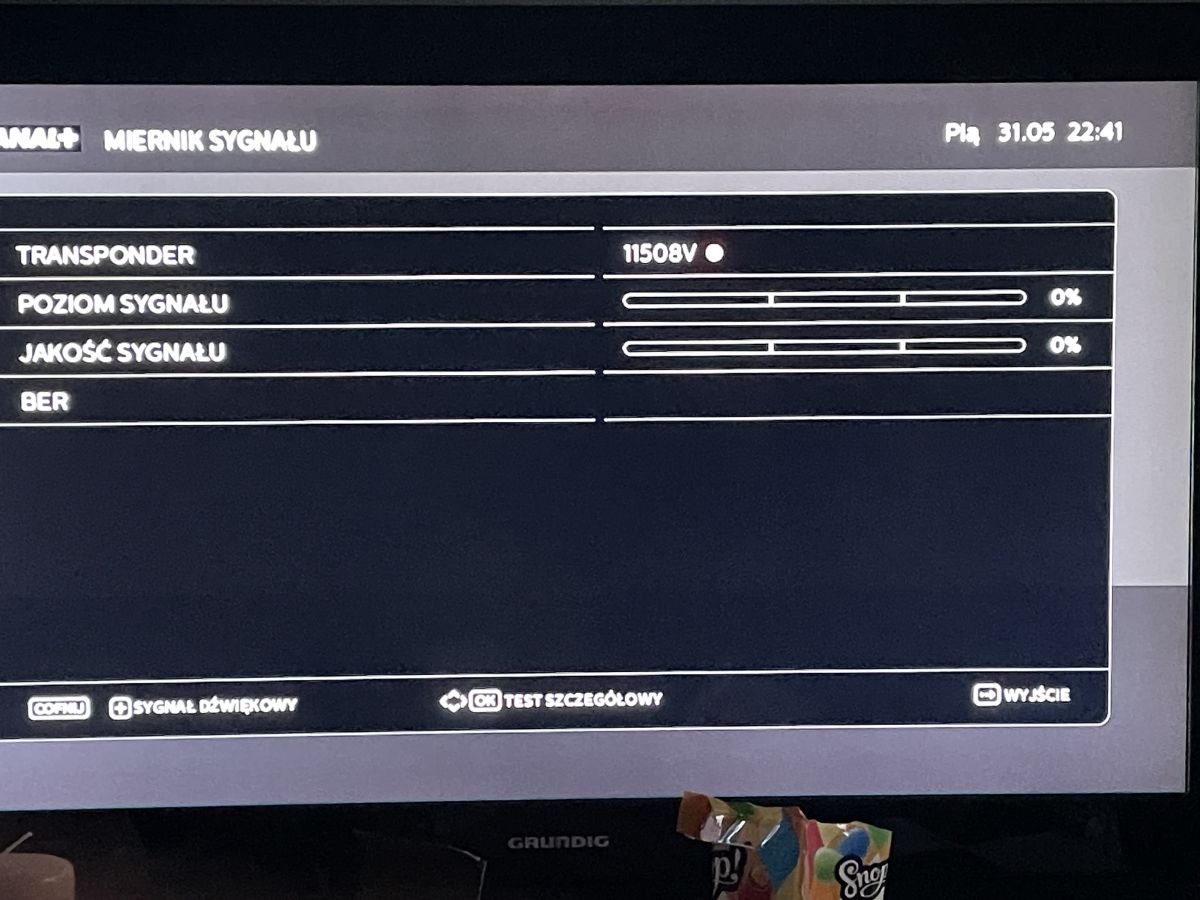

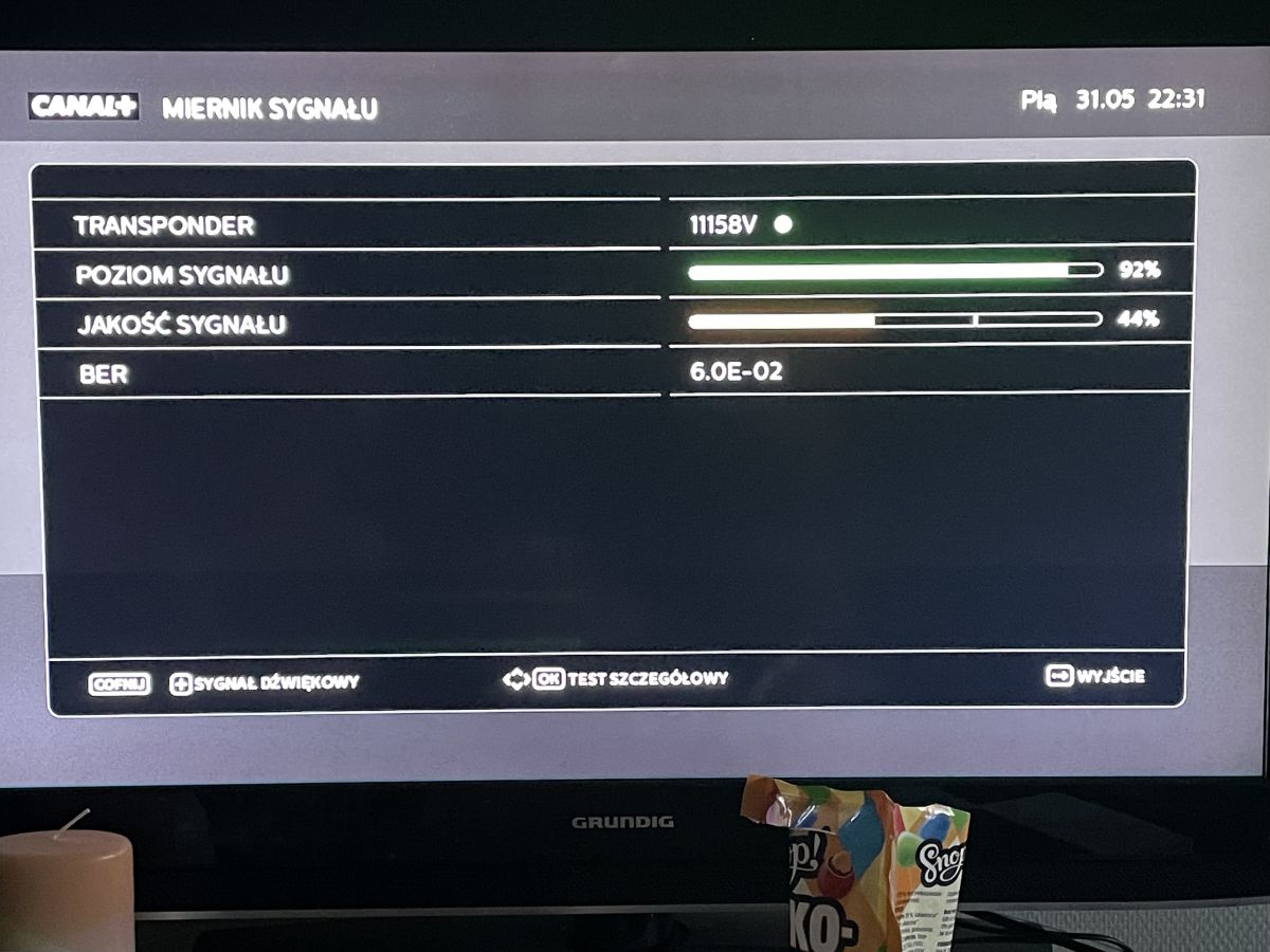

    Witam, od dłuższego czasu używałem dekodera nc+ od jakiegoś czasu zaczął gubić sygnał. Na mierniku sygnału pokazuje mi poziom sygnału 92%, a jakość 44%. Następnie wychodzę, włączam kanały. Nic nie odbiera, najpierw wyskakiwał komunikat, że jest źle ustawiona antena, później czarny ekran. Wchodzę w miernik, a tam wszystko na 0 i jakość i poziom. Załączam zdjęcia. Czy ktoś ma pomysł, co to może być?

    Może ustawienie anteny, może przewód koncentryczny do sprawdzenia, a i o konwerterze, by go też sprawdzić, pamiętaj.

    Konwerter nowy, kabel też. Najlepsze jest to, że mimo że poziom i jakość znikają na 0, telewizja odbiera kilka kanałów np. 12, 13, 14 czy 23.

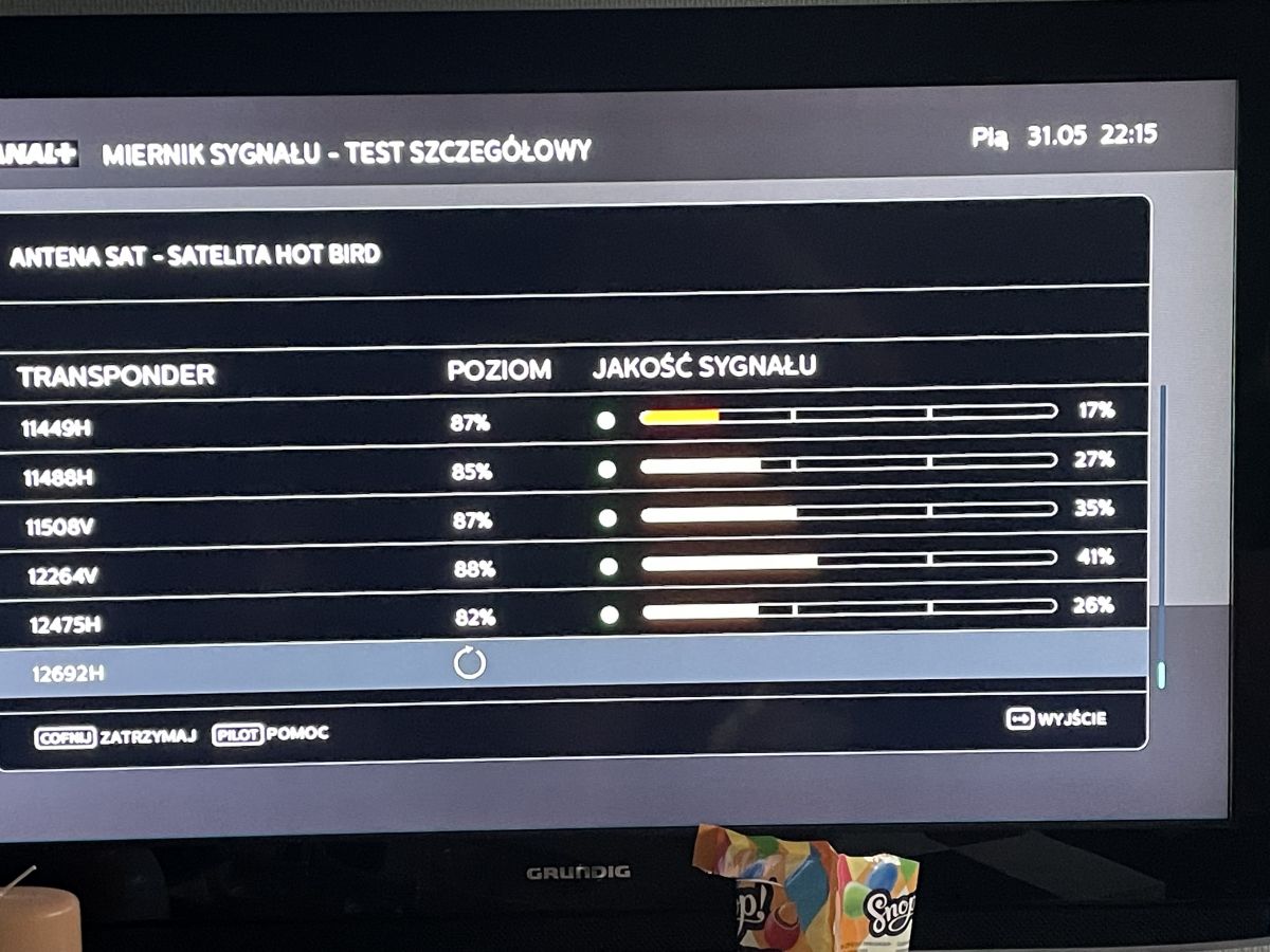

    Jak zaznaczył @LeDy na pewno sygnały są kiepskie co raczej wskazuje na nieprawidłowe ustawienie konwertera albo jednak na nieprawidłowe działanie tunera.

    W mega wielkim uproszczeniu, obrazowo:
    Satelita i jego transpondery (paczki częstotliwości) nie działają na zasadzie, że każdy ma identyczną moc.
    Jest jeszcze polaryzacja i pasmo nadawania niskie i wysokie,
    Wystarczy, by sam talerz satelitarny z jakiegokolwiek powodu nie był idealnie wycelowany w satelitę, a konwerter nie miał odpowiedniego skręcenia w osi własnej - i masz właśnie taki efekt.
    By cokolwiek naprawiać przy antenie satelitarnej, jako rzecz najważniejsza i kluczowa, to idealne wycelowanie talerza w satelitę.
    Dopiero po tym, możemy usuwać awarię w instalacji.

    Używanie wszystkich SCR jest niepotrzebne na co dzień, wystarczy zostawić 3-4 i sprawdzić czy dobrze sie sprawuje przy takim ustawieniu
    Z czego wywnioskowałeś że ma dekoder z konfiguracją pod SCR? Jedno ze zdjęć pokazuje test szczegółowy, który ma chociażby WiFi Box.
    Na tych pozycjach masz odpowiednio TVP2, TVP HD, TVP Seriale i TV Puls na częstotliwościach 12264V, 10719V i 10796V.

    @_kli_ z tego że to widać jak byk na tym screnie.
    Ekran testu sygnału satelitarnego z listą transponderów i poziomem sygnału.
    W sumie można też stwierdzić że ma może też wideband ale jak widać nawet nie raczył pochwalić się konfiguracją instalacji jak i modelem dekodera.
    Może mieć tylko dekoder Ultrabox+ 4K.
