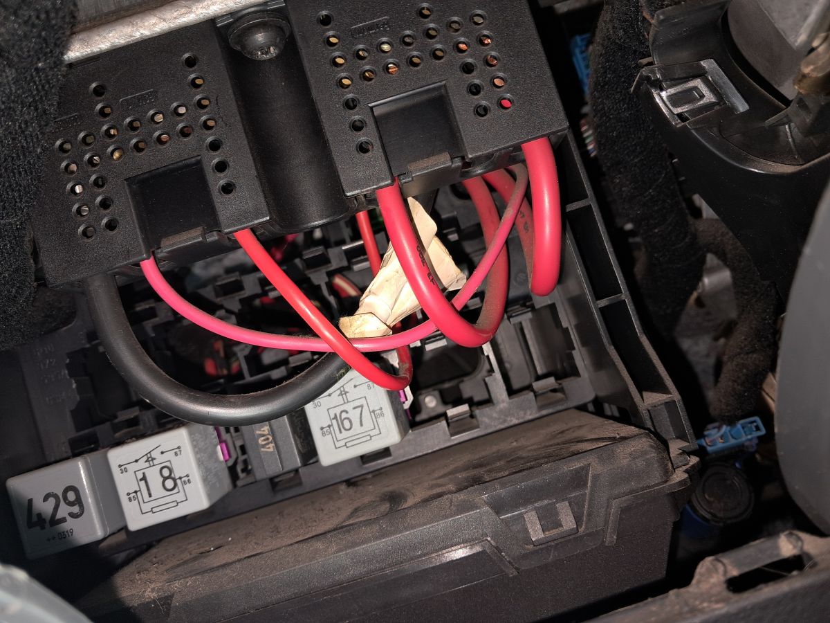

    Witam i proszę o pomoc , nie działają światła mijania i tylko one , sprawdziłem żarówki i bezpieczniki bo tylko tyle umiem. Dowiedziałem się że może być przekaźnik winien ale który jest odpowiedzialny za światła ? 167 , 404 ,18 , 429 takie mam podłączone i nie mogę znaleźć informacji o tym aby któryś odpowiadał za światła mijania . Vw polo 1.2 64km 2002r Widok na bezpieczniki i przekaźniki w skrzynce w samochodzie VW Polo 2002.

    Fabrycznie nie występuje żaden przekażnik świateł mijania.

    Wina w przełączniku tym okrągłym.
