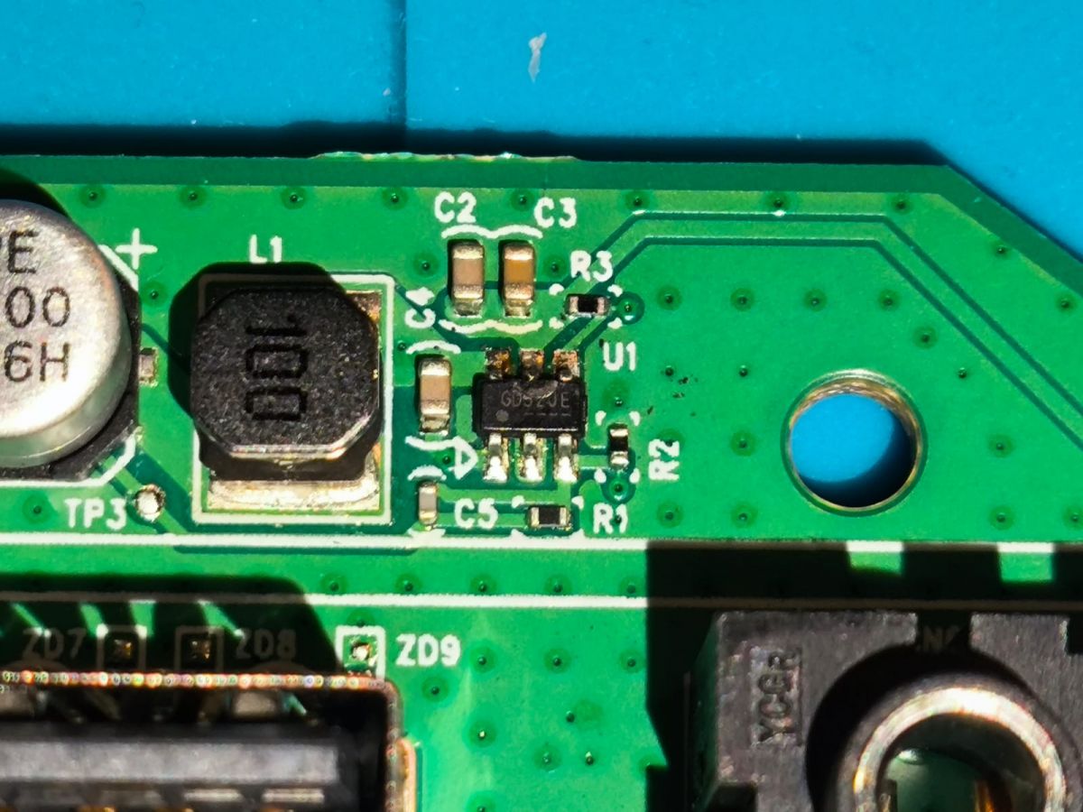

Poszukuję układu SMD 6-nóżkowego GD52JE w zasilaniu 15V DC soundbara Philips
tomkow801 06 Cze 2024 17:34 1137 8
  • #1 21109777
    tomkow801
    Posty: 4
    Płytka drukowana na niebieskim tle, z różnymi komponentami elektronicznymi i złączami. Układ scalony SMD z sześcioma nóżkami na płytce drukowanej.
    Witam, poszukuję ukłądu 6 nóżkowego smd. Oznaczenie to prawdopodobnie GD52JE. Układ znajduję się w obwodzie zasilania 15V DC soud bara firmy Philips.
  • #3 21109839
    tomkow801
    Posty: 4
    >>21109824
    Niestety nie jestem biegły w elektronice. Pomierzyłem płytkę i ten układ wydawał mi się podejrzany. Jak tylko docisnąłem górną środkową nóżkę to pojawiały się iskry, tak jakby układ w tym miejscu się przegrzał i nie miał styku.

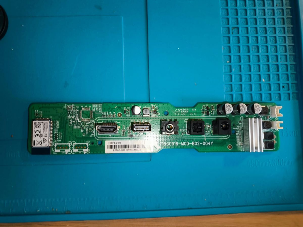

    To jest płytka od Sound Bar-a firmy PHILIPS. Parametry zasilacza to 15V DC oraz 1.6A. Na górną środkową nóżkę przychodzi napięcie zasilające.
    Układ to 6 nóżek SMD.
    Niestety nie znalazłem schematu od płytki: 715GC918-MOD-BO2-004Y

  • #7 21110818
    tomkow801
    Posty: 4
    >>21110441
    Model to TAB5305VD lub TAB5305/12
  • #8 21174344
    adiserv23
    Posty: 1
    Remove that circuit ,and put a 7805 regulator(input from 15v, output to 5 v to pin 6 ,or TP3)
  • #9 21371694
    noluck
    Posty: 1
    >>21109777 It's an RY8320
