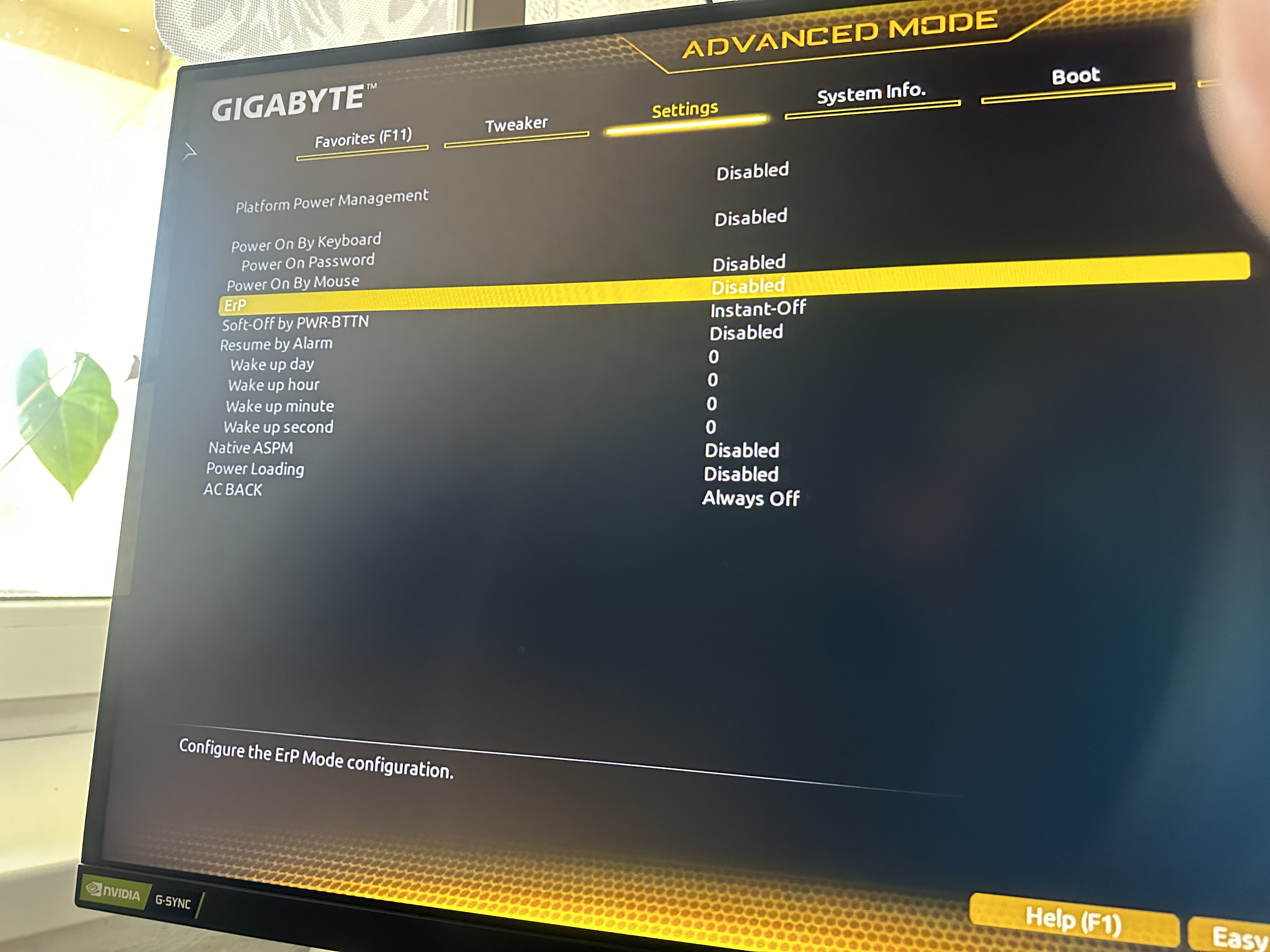

    Witam. Wymieniono mi kartę na Radeona 7600, po każdym wyłączeniu i upływie 2 sekund uruchamia się komputer, kazano mi na wybrać na głównym ekranie Advanced mode, ale nie widzę tego, mam BIOS po Polsku, model płyty: Gigabyte B560M DS3H V2

    Ustaw na początek ErP na Enable i sprawdź, czy to coś zmieni.
    Advanced -> Settings -> Platform Power -> ErP.

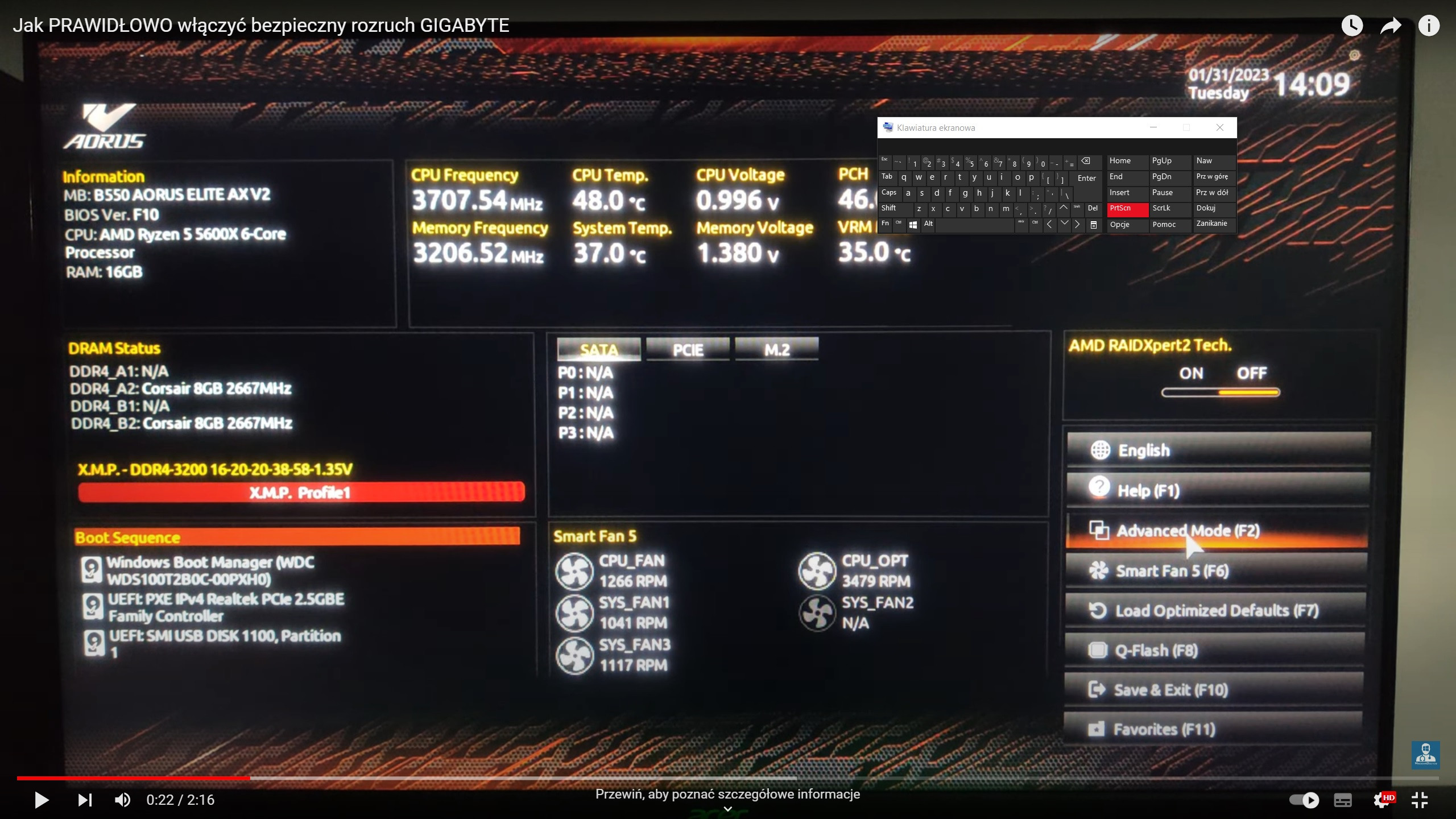

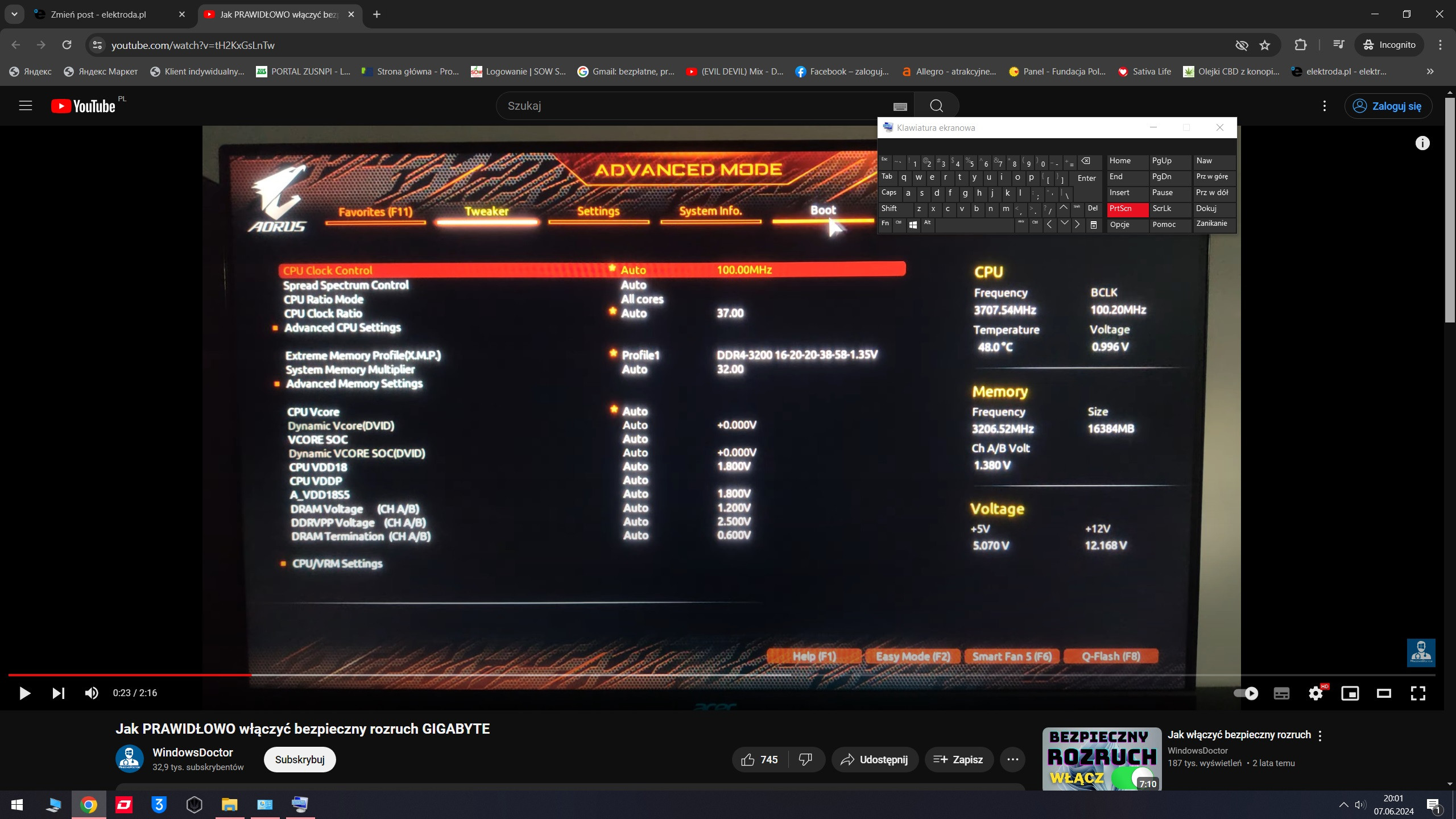

    Jak masz bios w języku polskim to możesz zmienić na angielski, albo korzystać z polskich nazw. Tryb zaawansowany najczęściej włącza się przyciskiem F2 w Gigabyte.
    Po zmianie opcji zapisz zmiany (najczęściej przycisk F10 i potwierdzenie, ale możesz też wyklikać myszą, ewentualnie być może BIOSy GB mają inny skrót niż F10 do zapisywania, nie wiem, nie mam płyty Gigabyte).

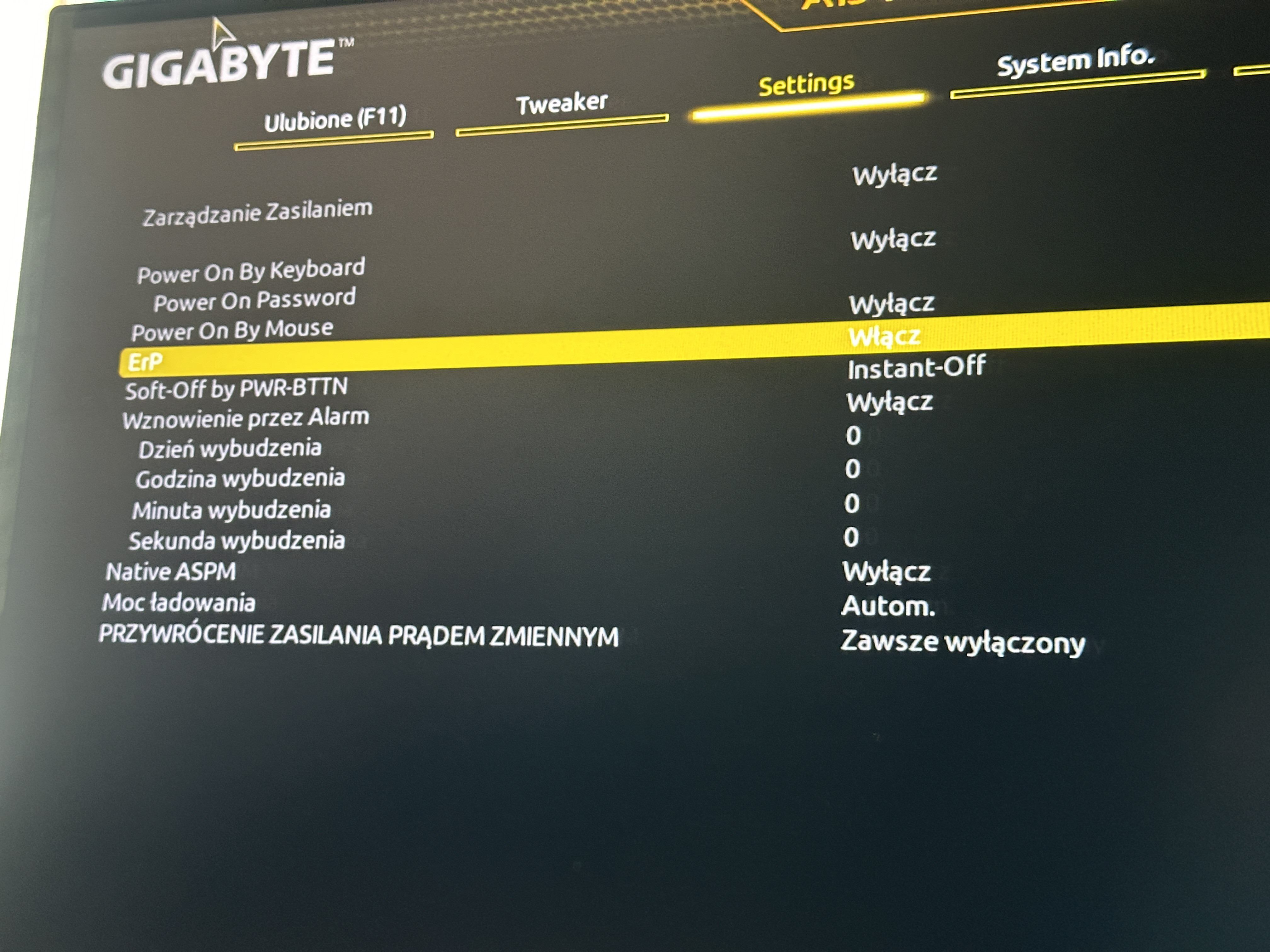

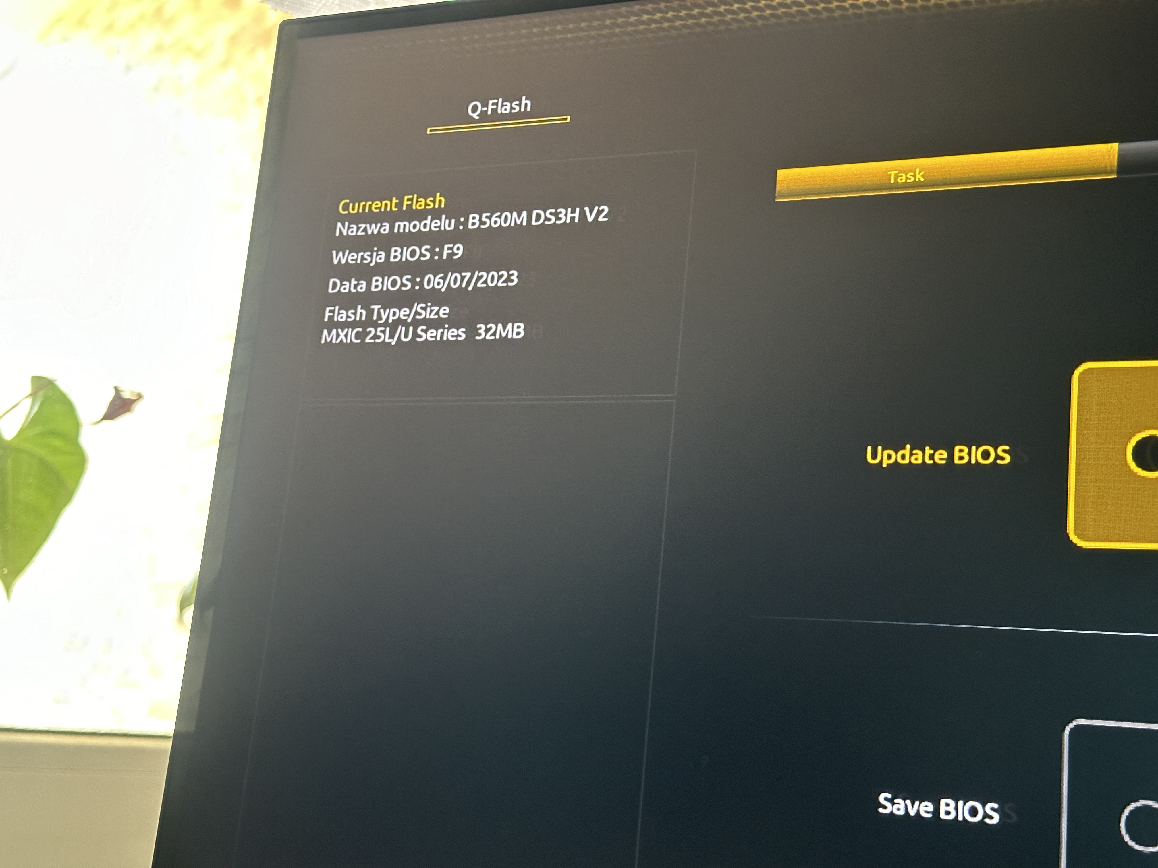

    dt1 napisał:
    Sprawdź, czy jak wchodzisz ponownie do BIOSu, czy ErP ma wartość Enabled. Odczytaj wersję BIOS i podaj, którą obecnie masz.
    Zamieszam zdjęcia. Wersja BIOS F9

    BIOS jest najnowszy.
    Włączenie ErP powinno uniemożliwić jakiekolwiek wybudzenie komputera ze stanu wyłączenia (poza przyciskiem zasilania).

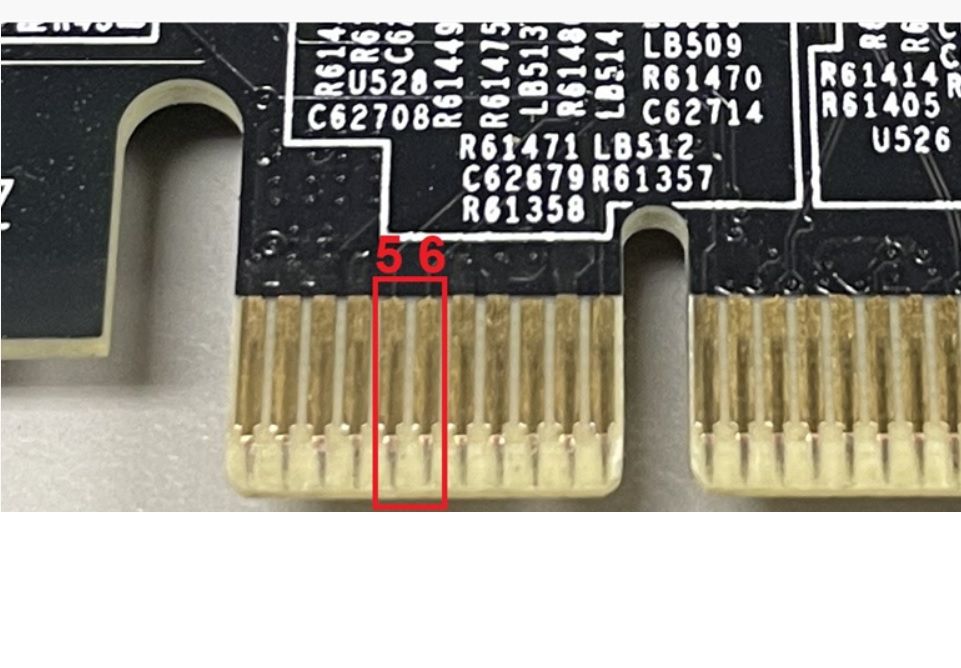

    Ten samoczynny Restart to .....
    - problem softwarowy (Bios) tych płyt przy pracy z kartami na PCIe 4.0x8
    - chip Navi33 (RDNA3)
    np.RX6600,7600,
    ! Gigabyte pracuje usilnie nad aktualizacją Biosu, ale kiedy się pojawi nowa ???
    Jak zadzwonisz do serwisu , to otrzymasz podpowiedz (jak napisałem)..... ponizej
    Na razie (likwidacja samostartu) zalecaja zaklejenie 5 i 6 pin karty , taśmą biurową
    Zbliżenie na złącze karty graficznej z oznaczeniami styków numer 5 i 6.
    Grafika opisana Link
