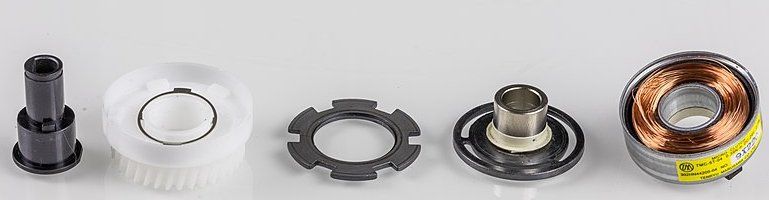

    Witam. Rozebrałem dzisiaj drukarkę laserową kolorową Kyocera FS-C5350DN. Było w niej m.in. 18 różnych silników, w tym 4 silniki TMC-5T-04, 24V, jak na zdjęciu. Mają dwa wyprowadzenia, ale po podaniu napięcia z zasilacza transformatorowego (5A) DC 18-24V nie działa. Pyknie raz coś w środku i nic. Próbowałem zamieniać bieguny - nic nie dało. Jak podłączę napięcie zmienne to drga. Może koledzy mi podpowiedzą, jak uruchomić taki silnik ( zdjęcia wnętrza silnika znalazłem w necie ).
    Części silnika TMC-5T-04 z drukarki Kyocera FS-C5350DN ułożone w szeregu Silnik TMC-5T-04 z napisem 9X22C.

    To nie jest silnik tylko sprzęgło elektromagnetyczne. "MICRO CLUTCH" - to mikro sprzęgło.

    Na Allegro sprzedaje się po około 12 zł. Znalazłem opis podobnego sprzęgła i coś mi to wyjaśniło. Zamieszczam informację, może się komuś przyda.
    "24V 3W mikro sprzęgło elektromagnetyczne Mini wyrównanie sprzęgło wysoki moment obrotowy 0.35 N.m dla akcesoriów do drukarek sprzęgło elektromagnetyczne ~ -Rezystancja wewnętrzna sprzęgła elektromagnetycznego: 192 ohm.-Napięcie: DC24V-Prąd: 0.115 A-Tarcie: 0.35 nm lub więcej.-Czas włączenia zasilania: 15 ms lub mniej.-Czas odłączenia: 25 ms lub mniej.-Odporność na rotację trakcji: 0.0003 nm lub mniej (siła tarcia przy awaria zasilania).-Długość drutu: 440 MM.-
    Sprzęgło elektromagnetyczne działa w następujący sposób:
    1. Po włączeniu zasilania otwór wewnętrzny sprzęgła i duży przekładnia z tworzywa sztucznego są połączone jako jeden, a tarcie między nimi przekracza 0.35 nm.
    2. Gdy zasilanie jest wyłączone, wewnętrzny otwór sprzęgła i duże przekładnia z tworzywa sztucznego są oddzielone, a tarcie między nimi jest poniżej 0.0003 nm. W tym czasie tarcie między nimi wynosi poniżej 0.0003 nm."
