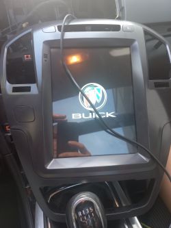

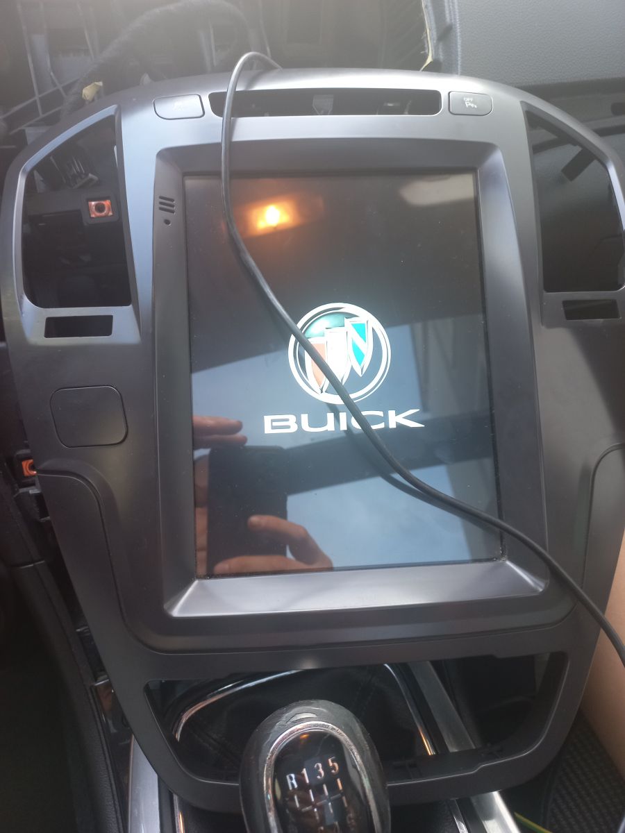

    Problem z radiem Android. Mam pytanie. Mam w Oplu Insigni radio Android, które od jakiegoś czasu zawiesza się na logo. Nie mam żadnych klawiszy, mam klawiaturę USB. Może ktoś wie, jak zrobić reset za pomocą klawiatury.
    Radio Android w Oplu Insigni zawieszające się na logo Buick.

    nie zrobisz tego z klawiatury, masz przyciski Włącznika i ściszania ?

    Nie, nie mam nic takiego. Znalazłem przycisk reset, ale nic to nie daje. Przytrzymuję 10-15 sekund, ale dalej to samo - logo biuc ireer i na nowo.

    Odłącz całkowicie radio od zasilania i w trakcie ponownego podłączenia trzymaj ten przycisk reset wciśnięty.
