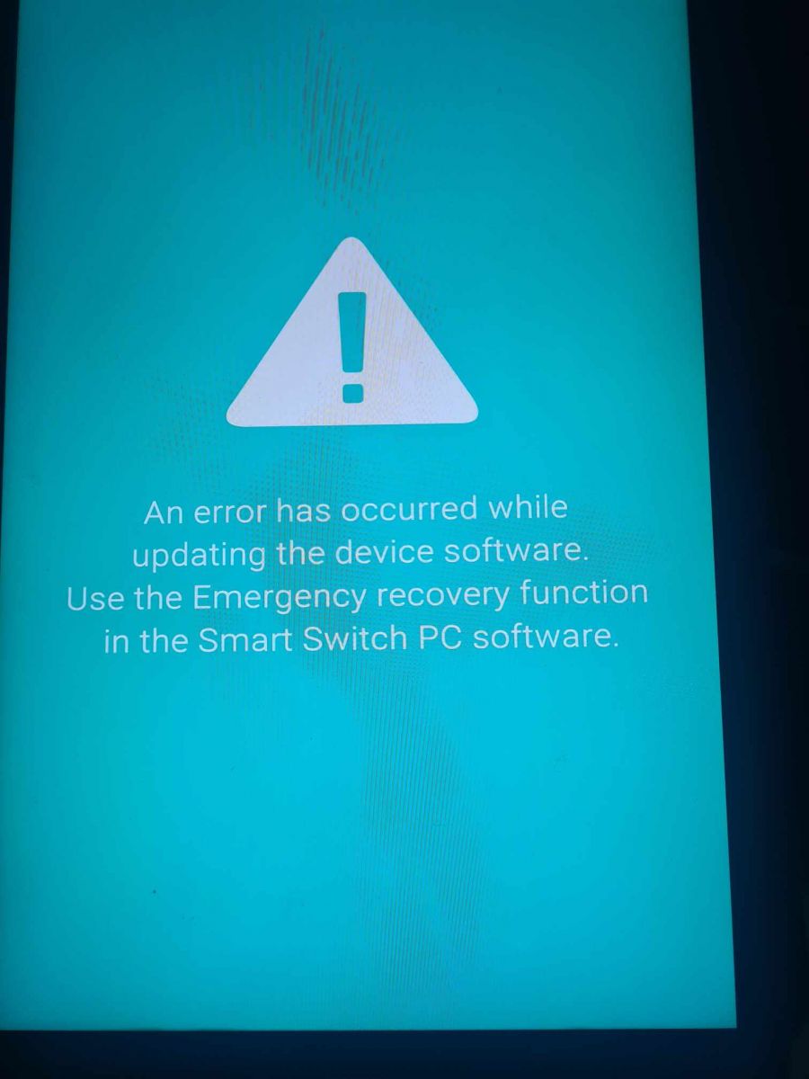

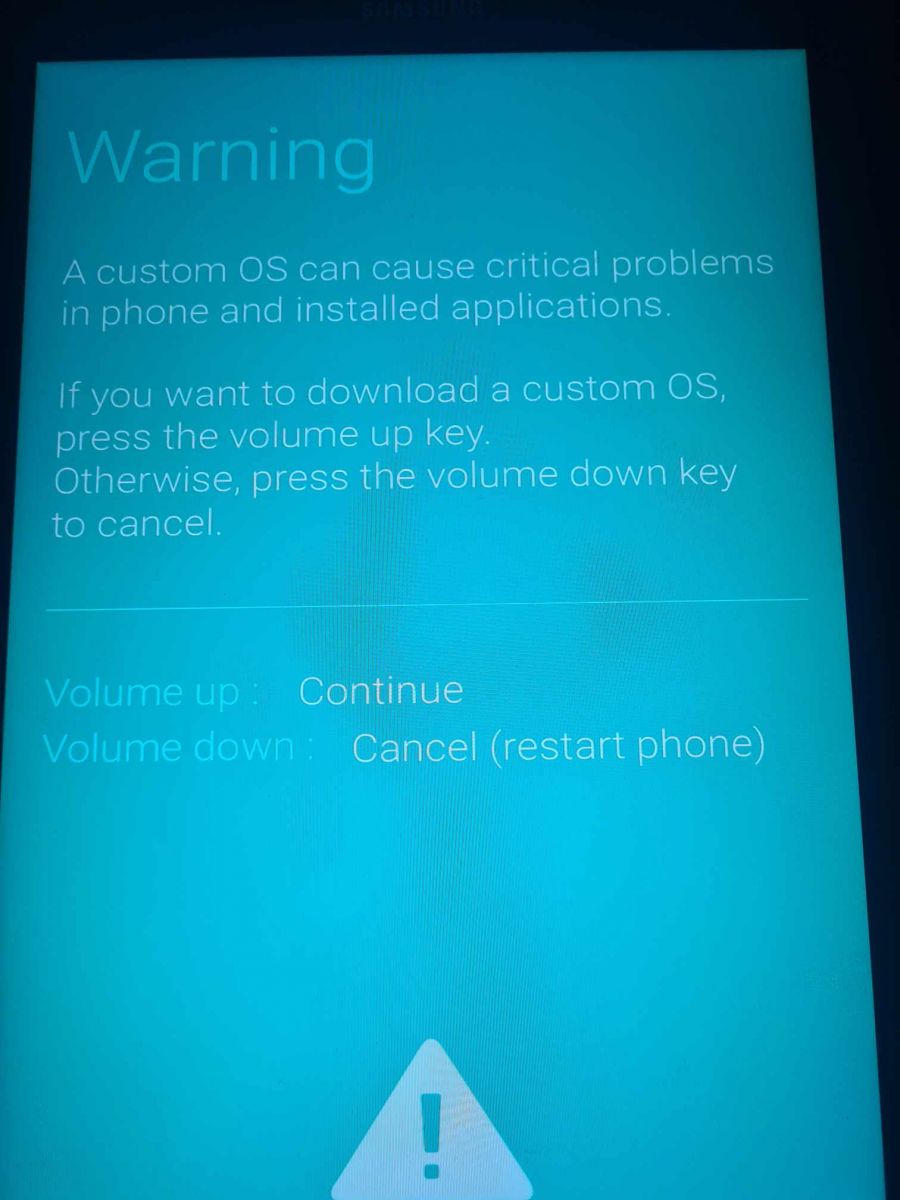

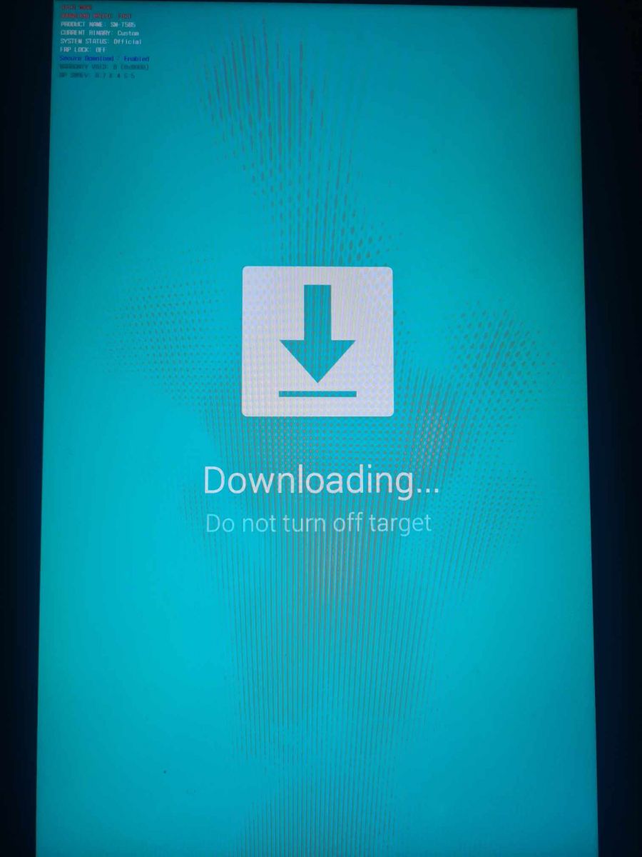

    Tablet Galaxy Tab A 2016 SM-T580. Tablet działał wiele lat. Zobaczyłem rano, że w tablecie nie działają przyciski na obudowie.
    Zrestartowałem tablet i teraz utknął w tym miejscu co na fotce. Co mogę zrobić? Mogę jakoś wgrać soft-a przez PC? Ekran tabletu z ostrzeżeniem o instalacji niestandardowego systemu operacyjnego. Tablet Samsung Galaxy Tab A 2016 SM-T580 w trybie pobierania z komunikatem Downloading... Do not turn off target. Tablet Galaxy Tab A 2016 z komunikatem błędu o aktualizacji oprogramowania.

    Zgodnie z komunikatem instalacja smart switch na PC i powinieneś mieść możliwość wgrania oficjalnego systemu.

    >>21117979Nie ma możliwości wgrania oficjalnego systemu przez SS. Komputer widzi tablet, ale program SS nie może się z nim połączyć. Próbowałem programem Kies3 i też nie może się połączyć z tabletem. Za każdym razem jak włączę tablet to stoi na tym niebieskim ekranie i nie można nic zrobić. Może jakieś inne kombinacje przycisków zewnętrznych, żeby wywołać jakieś inne MENU na tablecie?

    >>21120238Bardzo dziękuje za okazaną pomoc. Działa!
    Jeśli ktoś by miałby problem w ODIN z " SW REV. CHECK FAIL" to trzeba poszukać odpowiedniej wersji oprogramowania dla naszego tabletu(model i region) Pozdrawiam!
