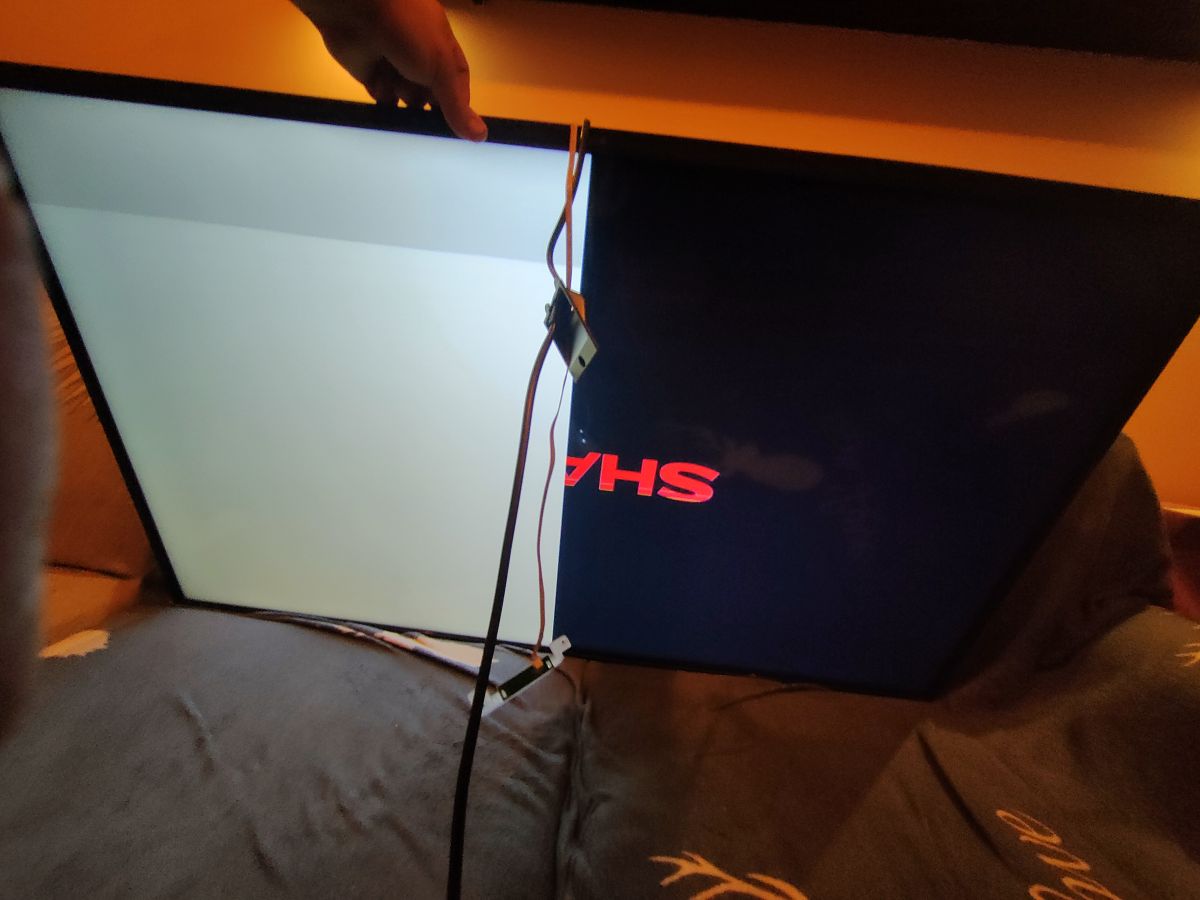

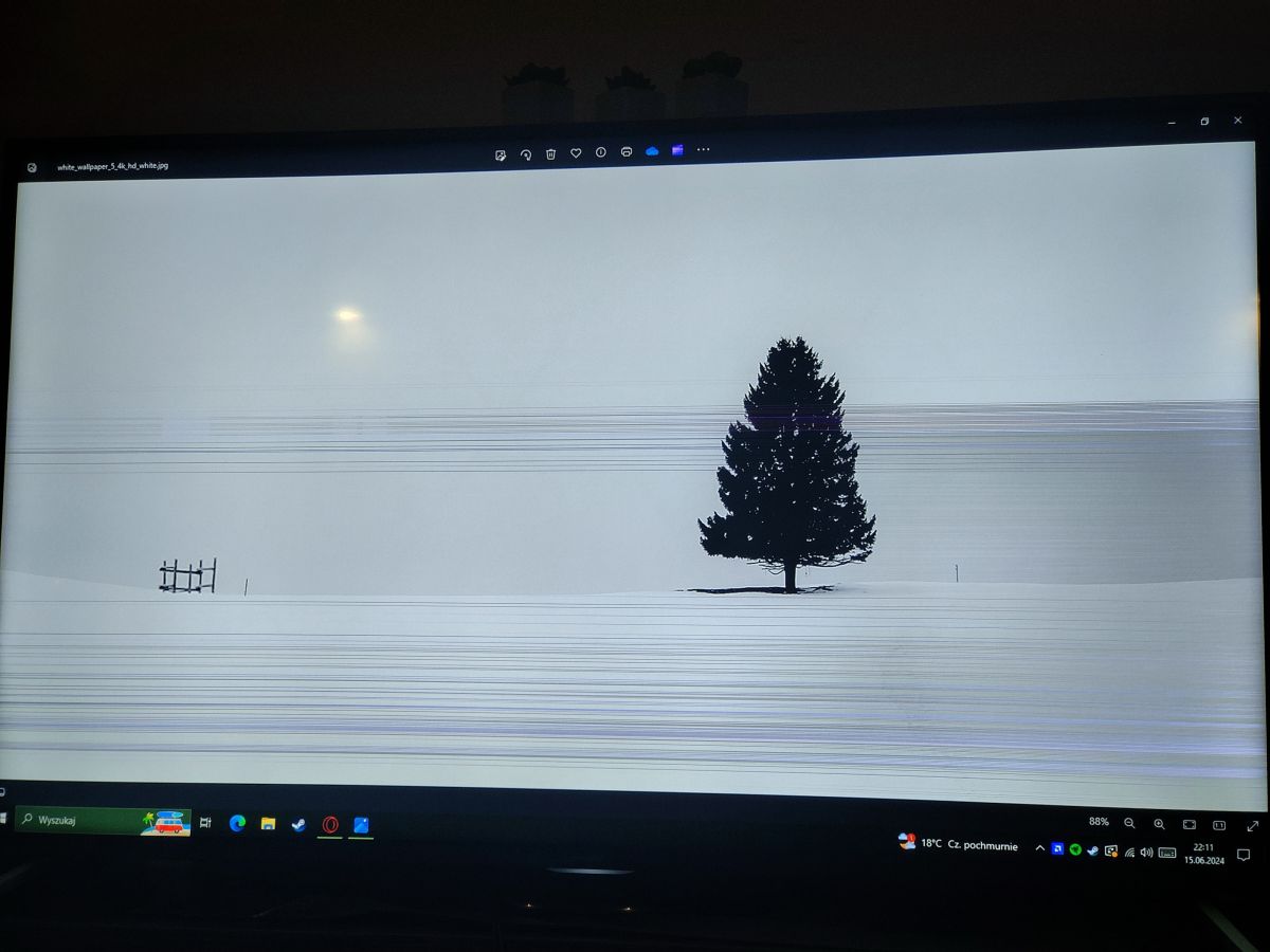

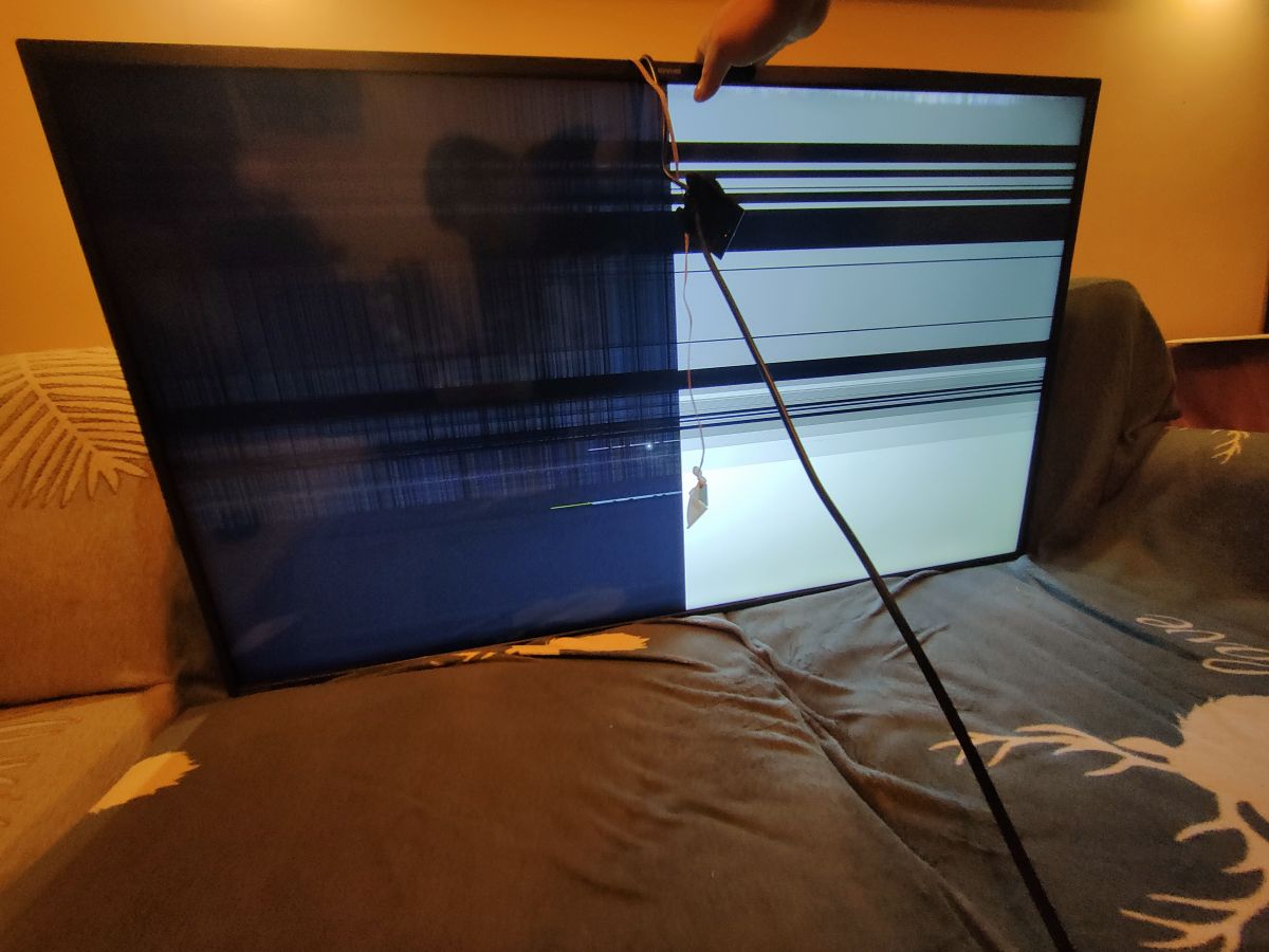

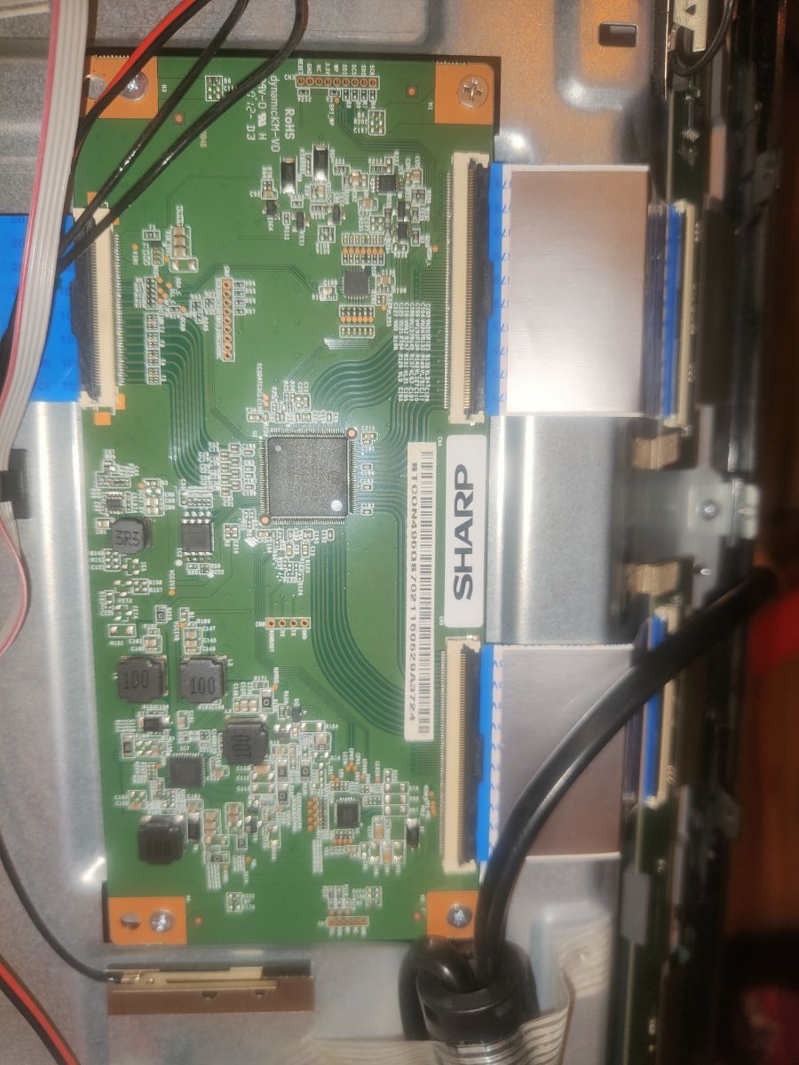

    Na moim telewizorze Sharp Aquos (50BL2EA)
    Są paski jak na zdjęciach:
    Zdjęcie ekranu telewizora Sharp Aquos z poziomymi liniami zakłócającymi obraz. Telewizor Sharp Aquos z poziomymi paskami na ekranie i komunikatem Brak sygnału.
    Przy "zimnym" telewizorze dodatkowo jest rozmycie góra dół.

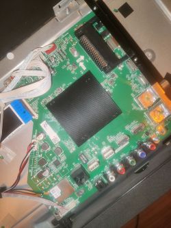

    Nie jestem elektronikiem ale poczytałem trochę i zrobiłem podstawową diagnostykę
    Odpinałem wszystkie taśmiki, przedmuchałem je i przeczyściłem kontaktem.
    Nie pomogło

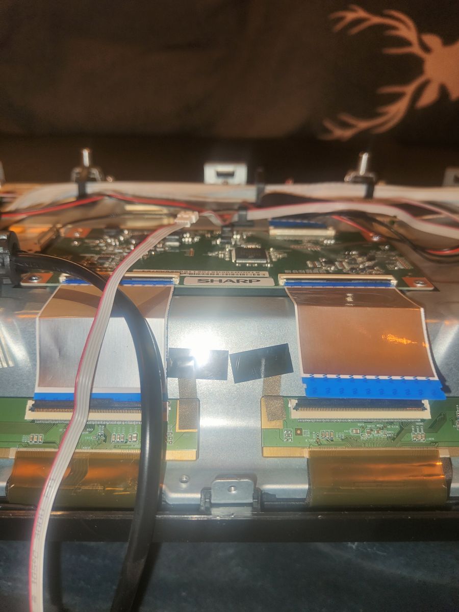

    Następnie odpinałem jedną taśmikę od t-con
    Efekt był taki:
    Wnętrze telewizora Sharp Aquos z widocznymi taśmami połączeniowymi Telewizor Sharp Aquos z paskami na ekranie

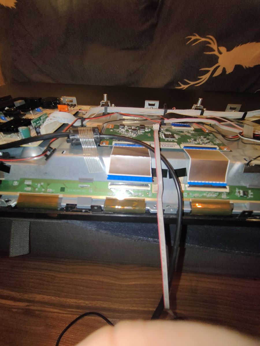

    Później podpiąłem ją i analogicznie wypiąłem drugą z takim efektem:
    Wnętrze telewizora Sharp Aquos, widoczne po zdjęciu tylnej obudowy, z kilkoma widocznymi taśmami i płytkami. Telewizor Sharp Aquos z widocznymi pasami na ekranie
    Co może być uszkodzone ?
    Matryca czy t-con ?
    Oglądałem taśmiki, nie zauważyłem nic niepokojącego
    Dodatkowo próbowałem naciskać na matrycę, bez efektu
    Próbowałem też naciskać delikatnie na taśmiki, które wchodzą już z tych dwóch szerokich płytek na matrycę, bez efektu

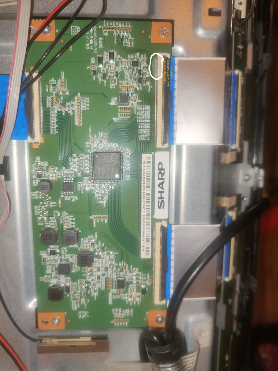

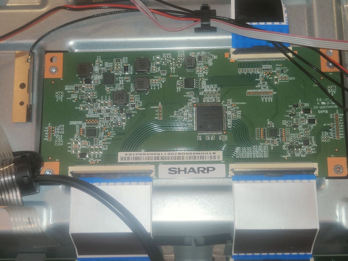

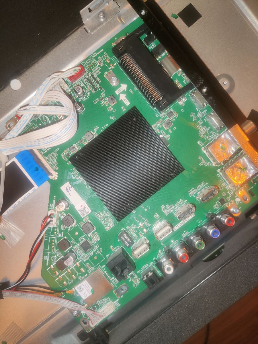

    Płytka T-con w telewizorze Sharp Aquos 50BL2EA z podłączonymi taśmami Zdjęcie wnętrza telewizora Sharp Aquos z widoczną płytą główną i przewodami. Płytka t-con telewizora Sharp Aquos z widocznymi taśmami. Zdjęcie wnętrza telewizora Sharp Aquos z odsłoniętymi taśmami i płytą t-con.
    Dodam, że podczas zimnego startu telewizora z t-cona wydobywa się brzęczenie, które cichnie wraz z czasem
    Z góry dziękuję za rady i pozdrawiam ;)
  • #2 21120418
    Wojtek M
    Posty: 3693
    Pomógł: 520
    Ocena: 1127
    Niestety uszkodzona jest matryca?
    Jest to stwierdzenie czy przypuszczenie ?
    Jeśli jest taka możliwość prosiłbym o wyjaśnienie
    Czy da się to sprawdzić np. pomiarami itp.
  • #4 21121042
    miecho18
    Spec od komputerów
    Posty: 18702
    Pomógł: 3087
    Ocena: 2778
    Uszkodzona matryca. Taka usterka szkła była już omawiana na forum.
    #5 21151562
    FAZEREREK
    Posty: 198
    Pomógł: 11
    Ocena: 27

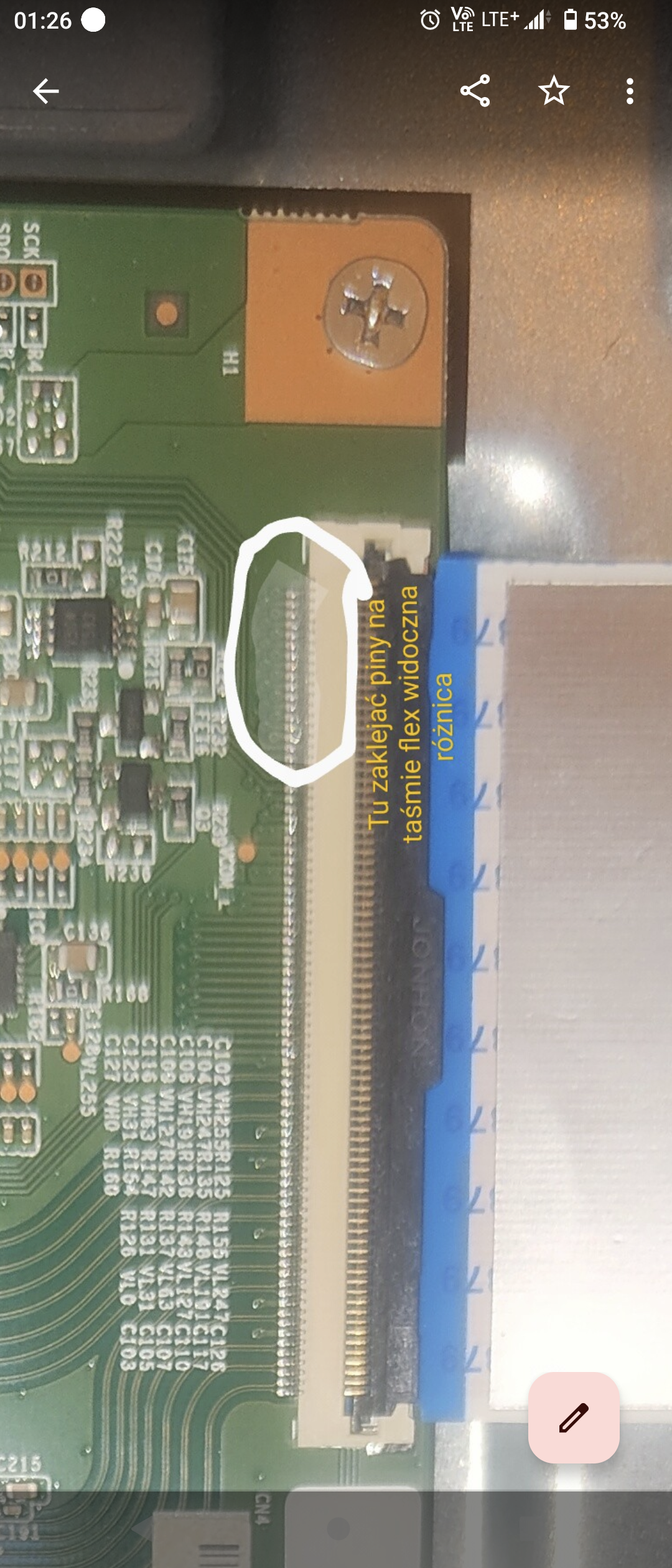

    >>21120937
    Uszkodzona matryca a dokładniej połączenia w szkle panelu.
    Uszkodzeniu uległy połączenia CKV .
    Jest możliwość poprawy "nie naprawy" (tylko poprawy) co daje możliwość dalszego korzystania z tv .
    Wady które mogą wystąpić jedną lub kilka poziomych, milimetrowych, półprzezroczystych linii czasem różnego koloru, jak masz szczęście to często niewidoczne bo znajduje się na górze dole ekranu na krawędzi, w najgorszym przypadku na środku. Na zdjęciu zamieszczam które piny należy zaklejać taśmą.
    Powodzenia. Obwód drukowany telewizora Sharp z zaznaczonym pinem do zaklejenia Obrazek przedstawia płytkę drukowaną z zaznaczonym obszarem do zaklejenia taśmą.
