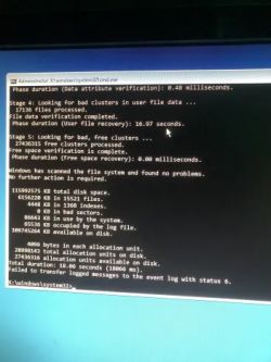

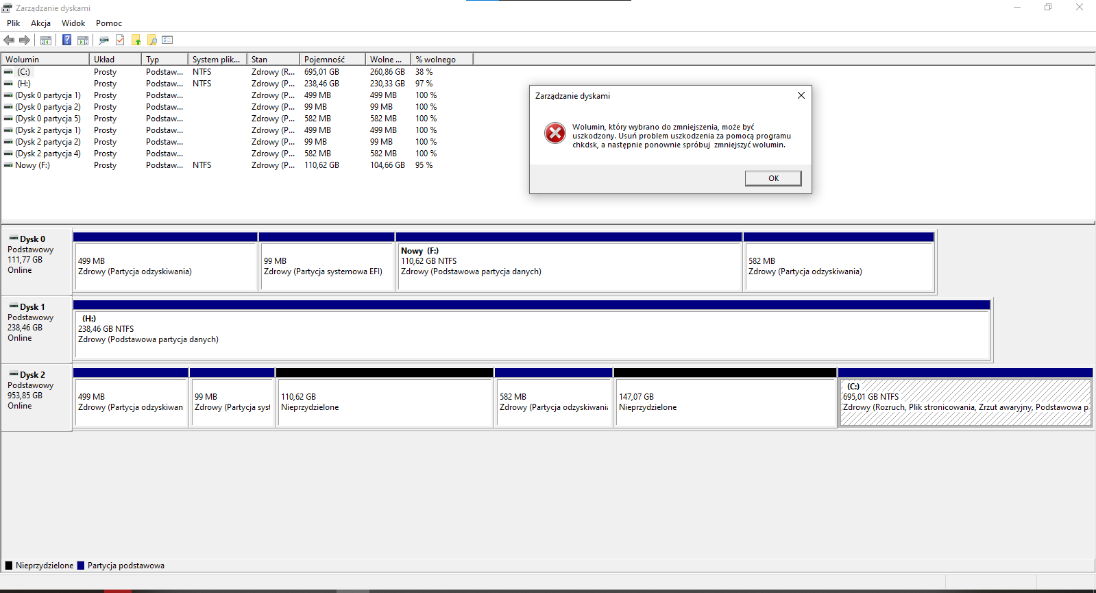

    Witam mam problem z dyskiem mianowicie kiedyś jak robilem format to wyskakiwały mi błędy przez co narobiło sie parę partycji po 100mb bo nie chciał sie zrobic format po wypięciu dysku hdd nagle zadziałało i sie zrobił lecz miałem problem później i połączeniem partycji dysku lecz zapomniałem o tym i teraz sobie o tym przypomniałem Zarządzanie dyskami w systemie Windows z błędem partycji.
    problem teraz jest taki ze jak daje np zmniejsz wolumin to wywala mi taki błąd
    jak wchodze w komputer w dysk właściwości to wyskakuje taki blad Komunikat o naprawianiu dysku w systemie Windows.
    problem jest taki restartuje komputer ukazuje sie ze system jest skanowany i naprawiany lecz mija z 8 sekund i system normalnie sie włącza jakby anulowało skanowanie i naprawę
    nie wiem co z tym zrobic

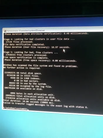

    robiłem naprawe chkdsk C: f lecz nie wiem o co chodzi dodam ss Błąd przy zmniejszaniu woluminu na dysku M.2 Lexar SSD NM620 1TB - jak to naprawić?

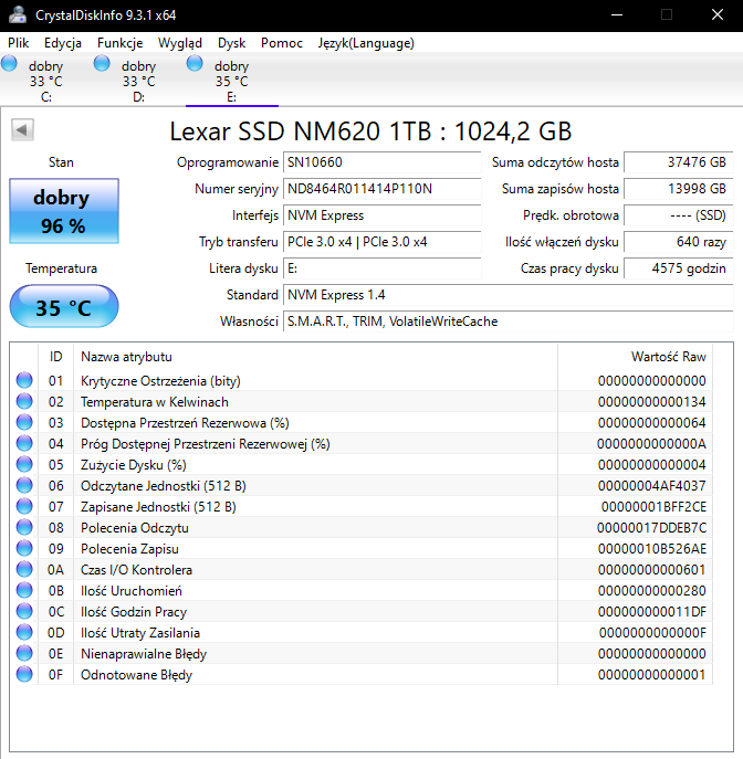

    crystaldisc info wyglada tak Zrzut ekranu z programu CrystalDiskInfo pokazujący stan dysku Lexar SSD NM620.

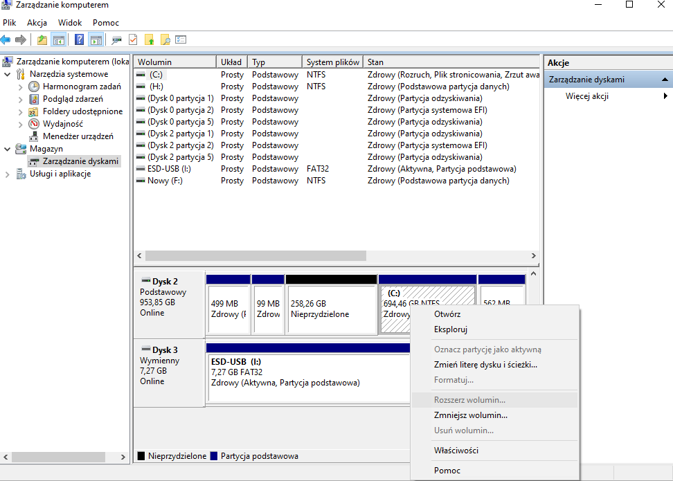

    zrobilem format i dysk nie ma już błędów lecz dalej nie mogę scalić go w jeden Zrzut ekranu z narzędzia do zarządzania dyskami, pokazujący podzielone partycje na dysku.

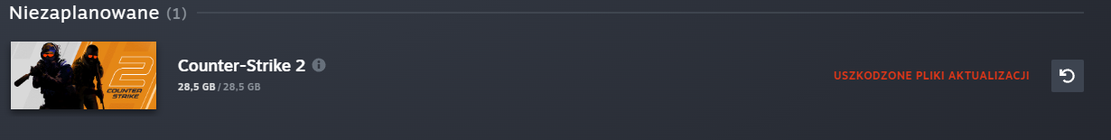

    Jednak problem jest dalej nie wiem o co chodzi zrobiłem format i wszystko działało normalnie jeden dzień dziś znowu wywala mi błędy w cs i w apexie jakby jakieś pliki były uszkodzone lecz jak robię scany nie pokazuje żeby z dyskiem było coś nie tak jak wcześniej.

    Ekran z informacją o uszkodzonych plikach aktualizacji gry Counter-Strike 2.
    chcialem zrobic reinstalacje i takie cos

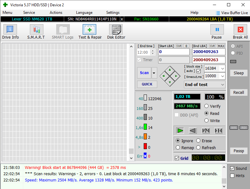

    Sam obrazek SMART to za mało do oceny stanu SSD, zrób test i wstaw:
    CAŁY! wyraźny screen wykresu po zakończeniu testu Victoria537 : Full surface scan witch graph, Test jest w Actions
    (nie wolno nic robić po włączeniu testu, i wyłączyć Internet przed testem)
    https://www.dobreprogramy.pl/victoria,program,windows,6628627349895297
    Wykres testu Victoria należy przeprowadzić na dysku podłączonym do MB, a nie poprzez USB!

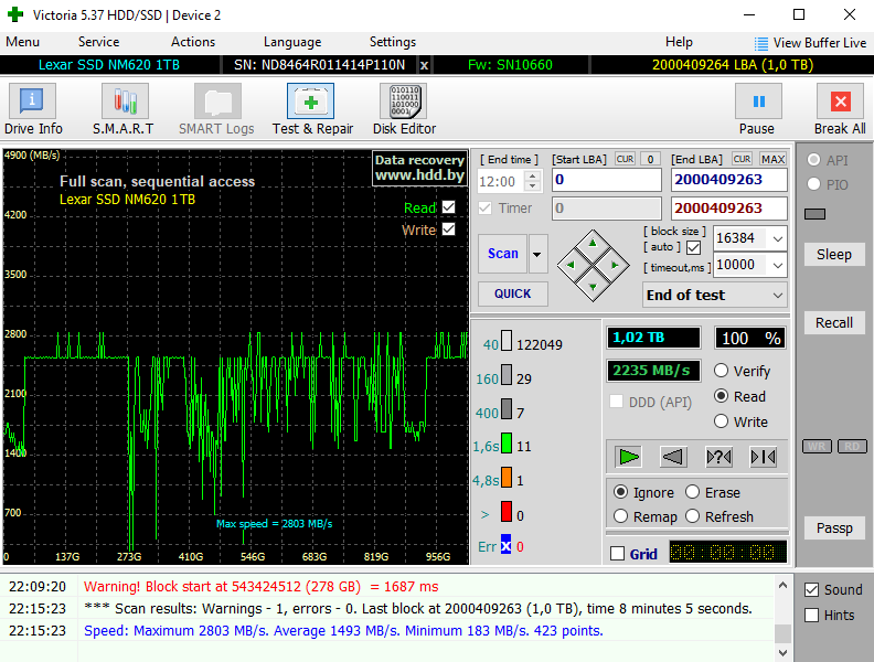

    Zeskanowałem tutaj wyniki
    Zrzut ekranu programu Victoria 5.37 pokazujący wyniki skanowania dysku SSD Lexar 1TB.
    Zrobić jeszcze jeden skan ale z grafem?
    Zrzut ekranu z programu Victoria 5.37 pokazujący wyniki testu SSD Lexar NM620 1TB.
    Zrobiłem jeszcze jeden
  • #11 21122964
    artaa
    Posty: 15079
    Pomógł: 1818
    Ocena: 1697
    Jak widać z wykresu i czasów, SSD ma już problemy.
    Generalnie to najtańszy sort, więc nic dziwnego.

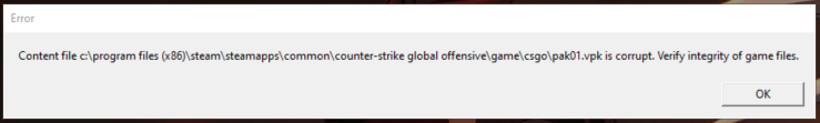

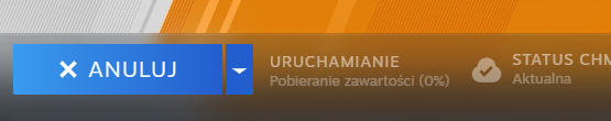

    a ja mam jeszcze lepsze pytanie przerzuciłem cs na drugi dysk i wchodze dziala zacząłem sobie deadmatch rozegrałem cały działa normalnie ale to no wchodze na rankeda wczytało mnie mija 10 sekund i błąd i mnie wywala wiec ja nie wiem czy jest jest wina dysku czy czego skoro a innym dysku jest ten sam blad i błąd wyskakuje tylko na rankedzie grajać inne tryby albo mapy z warsztatu wszystko działa noramnie
    Zrzut ekranu błędu w grze CS:GO dotyczący uszkodzonego pliku pak01.vpk.
    to jest ten błąd dodam tylko ze jak on wyskoczy to na cs jest pobieranie zawartosci i nic sie nie pobiera Zrzut ekranu z błędem pobierania zawartości w CS z komunikatem Pobieranie zawartości (0%).

    Sam wstawiłeś screen z CDI z wersją softu ;-)
    Jeśli jest nowszy na stronach Lexara to możesz spróbować aktualizacji,
    może będziesz miał szczęście i padnie podczas wgrywania FW i nie będzie problemu z wysłaniem na gwarancję.

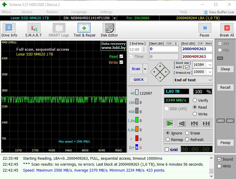

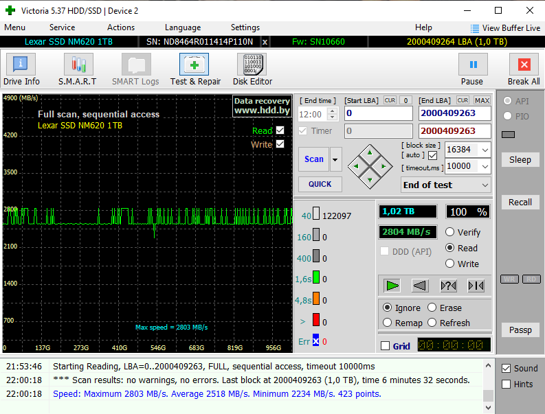

  • #24 21128639
    madara35044
    Posty: 21
    >>21124928 Nie wiem o co chodzi, ale tak zainstalowałem system na drugi dysk Lexar (problemowy), wyczyściłem programem CCleaner, scalłem partycje, bo on był na 2, i nagle jak robię skan, wygląda nagle tak. Czy dysk działa poprawnie? Czy opłaca się go wysyłać na gwarancję? Czy instalować na nim system na nowo i wszystko powinno działać poprawnie? Zrzut ekranu z programu Victoria pokazujący wyniki skanowania dysku SSD Lexar NM620 1TB.
    Zrobiłem jeszcze jeden skan i wyszedł tak: Zrzut ekranu z programu Victoria 5.37 HDD/SSD pokazujący wyniki skanowania dysku Lexar SSD NM620 1TB.
  • #25 21128706
    artaa
    Posty: 15079
    Pomógł: 1818
    Ocena: 1697
    Wygląda OK.
    Wstaw aktualny SMART z CDI zobaczymy czy się coś zmieniło.
    Obserwuj...

    Dorzucam screen z CrystalDiskInfo Zrzut ekranu z programu CrystalDiskInfo dla dysku SSD Lexar NM620 o pojemności 1TB.
