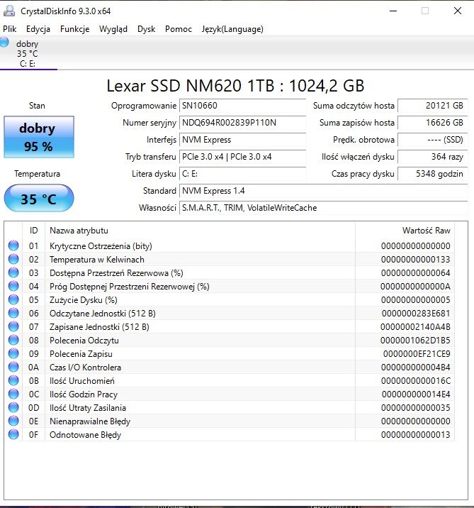

    Proszę o ocenę stanu dysku.
    Dysk użytkuję od 22.05.2024.
    Dysk jest podzielony na partycje - jedna 100 GB pod system, a reszta osobno w jednej partycji.
    Na początku stycznia stan w % wg Crystal Disk spadł z 97 do 96%.
    Wczoraj po około 3,5 tyg. o kolejne 1% do 95.
    Nie wiem, czy to ma znaczenie, ale w tym czasie wrzuciłem 400 GB instalek gier, więc liczba zapisów wzrosła.
    Wcześniej np. stan 97% potrafił trzymać ponad 2 miesiące, a teraz spadek o 1% w relatywnie krótkim czasie.
    TBW mojego dysku wg producenta to 500 TB, więc biorąc pod uwagę liczbę zapisów stan używalności powinien wynosić 97%.
    W załączniku podaję screen z Crystal Disk i proszę o interpretację wyniku.
    Zrzut ekranu z programu CrystalDiskInfo pokazujący status dysku SSD Lexar NM620 1TB z poziomem zdrowia 95%.

    Maku_89r napisał:
    Wcześniej np stan 97% potrafił trzymac ponad 2 miesiące, a teraz spadek o 1% w relatywnie krótkim czasie.
    Nie ma to żadnego znaczenia ;-)
    Każdy SSD jest dobry aż nie padnie - najczęściej z dnia na dzień i bez znaczenia ile % wyświetla.
    Masz najtańszy SSD więc jego jakość też jest zgodna z ceną.
    Obecnie wg SMART nic mu nie dolega, ale to niewiele mówi bez wykresu z testu z Victoria537.
    Chcesz wiedzieć więcej zrób test: Full surface scan with graph, Test jest w Menu Actions
    (nie wolno nic robić po włączeniu testu, i wyłączyć Internet przed testem)

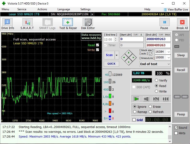

    Zrobiłem test
    Zrzut ekranu z programu Victoria pokazujący wyniki testu dysku SSD Lexar NM620 1TB.

    Maku_89r napisał:
    Da się juz kupic cos sensownego i trwałego w tej cenie?
    Trudne pytanie, bo ma być tanio (dla producenta) a nie dobrze i trwale dla klienta.
    Generalnie sensownej konstrukcji: kontroler, pamięć i bufor DRAM, 5 lat GW
    np wiele razy wspominane KC3000
    Dziel jak chcesz (sam Win10/11 zakłada kilka partycji) ;-)

    Ten dysk przez prawie 9 miesięcy przepracowal ponad 5300 godzin czyli ponad 20 godzin na dobę to bardzo, bardzo dużo.

    Dysk nie jest najbardziej awaryjny (typ). Faktem jest intensywne użytkowanie, które czasem ma wpływ na statystyki (ew estymację) wyrażona w parametrach SMART. Nie znamy metodyki liczenia u tego producenta. Miałem przypadek wzrostu ww wskaźników przy intensywnym IO, których dynamika ustała przy zwolnieniu ilości zapisów/odczytów. Zdarzyło się też,że wynikało to z braku możliwości relokacji na sprawne NAND (czytałem tylko). Niestety jak koledzy piszą - jeździć , obserwować.
