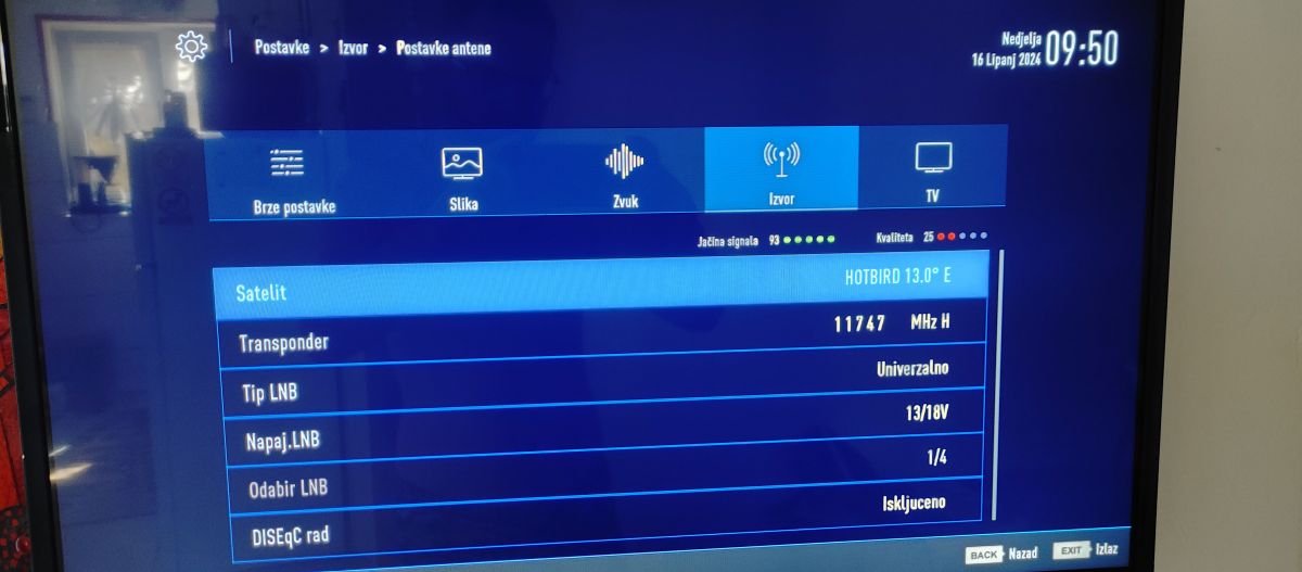

    Czy da się znaleźć polskie kanały w Chorwacji? Jestem na urlopie i jest tu telewizor z satelitą, jest chyba z 300 kanałów niemieckich, austrackich itp wszystkie na satelicie Astra 19.2E. Jest też TV TRWAM ale mam na nim komunikat Usługa niedostępna. W każdym razie w ustawieniach mogę zmienić antenę na Hotbird 13.0E i jak wyszukam kanały to znajduje ich tylko 17: jakieś CNN Int, TV Monco, Sky Sports itd. Nie zależnie czy dam transponder 11.075 czy 11.508. Tak znalazłem na internecie. Niezależnie też od tego czy Dicseq jest wyłączone czy włączone. Nie wiem czy to kwestia starego konwertera czy co. To chyba nie kwestia ustawienia anteny bo siłę i moc sygnału na astrze pokazuje 95-98% a jak dam na Hotbird to jest 90-95%. Jak powiecie że się nie da i tyle to temat odpuszczę. Z góry dzięki.
    Jak wybiorę antenę to mam takie opcje:
    Ekran ustawień telewizora satelitarnego z wybranym satelitą Hotbird 13.0°E.

    Zrób skanowanie satelity dla HotBird .
    Poza kilkoma programami FTA nic nie oglądniesz, jeśli planowałeś oglądać sport to TVP INFO jest kodowane.

    Jaki konwerter? Trwam ma pewno nowe parametry-11288 V
    DVB-S2 /22000/ 2/3. Z Hotbird 13°E jest kilkanaście PL.(17-18)?

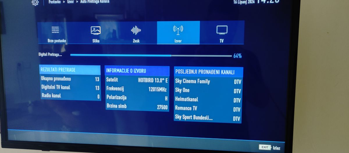

    MrxPL napisał:
    Ale jak daję skanowanie na Hotbirdzie to pisze że znalazł CNN Int
    Kodowany czy nie? Na Astrze jest FTA, na HB kodowany.
    MrxPL napisał:
    Te od 301 do 317 mają właśnie dopisek Hotbird w rogu ekranu
    Bo te 17 odbiornik wyszukuje po wybraniu opcji wyszukiwania dla HB, ale on nie jest w stanie zidentyfikować z jakiego satelity kanały znalazł.
    Jeżeli wybierasz skanowanie dla na HB, a antena ustawiona jest na Astrę, to odbiornik znajdzie kanały nadawane na niej na transponderach o zbliżonych częstotliwościach (+/- kilka MHz) i o tej samej polaryzacji co na HB.
    Czy przy skanie 11508V odbiornik znajduje Arirang TV?

    Hmm może macie rację. Teraz dałem skanowanie na 11508 i znalazł takie coś
    Nie ma Arirang
    Ekran telewizora pokazujący postęp skanowania kanałów i znalezione stacje.
