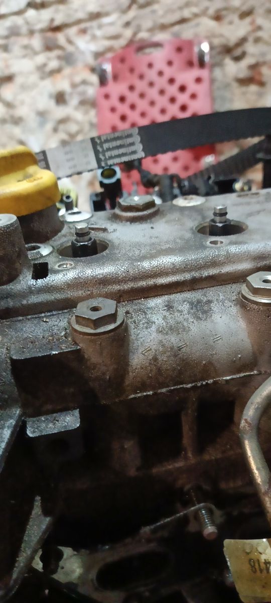

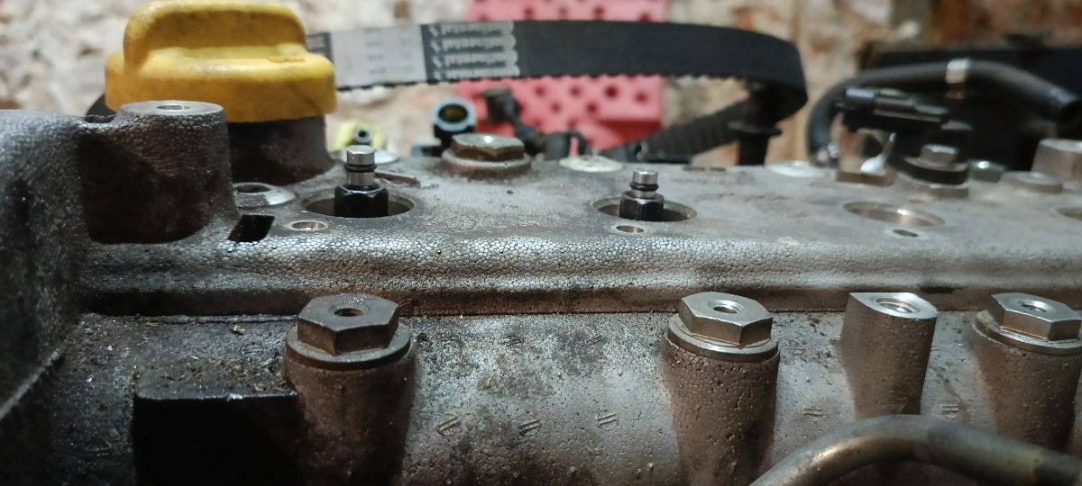

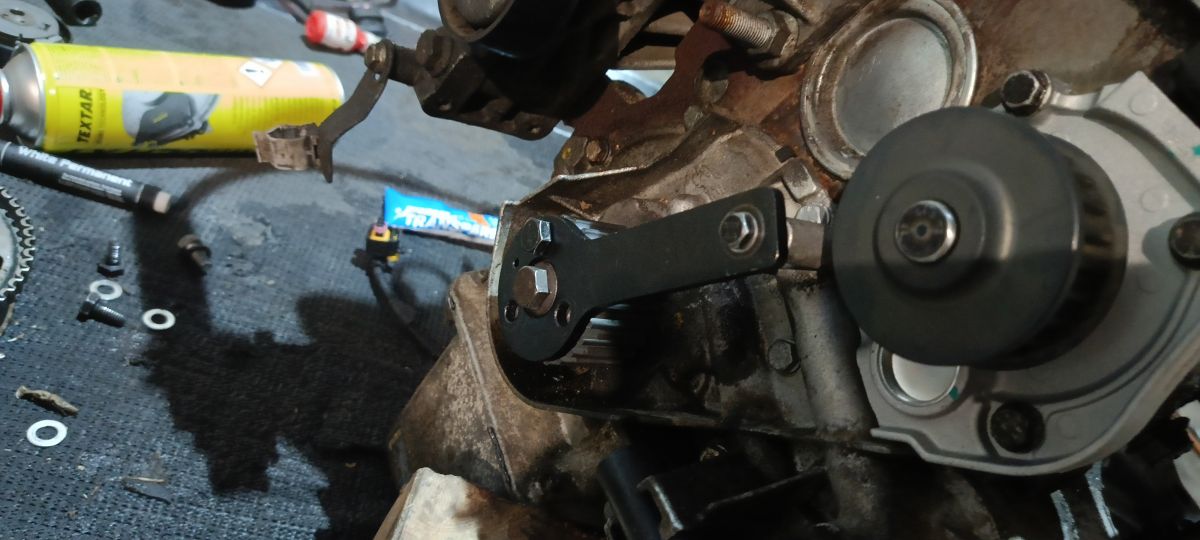

    Pacjent 1.4 T Fiat Bravo. Wymieniam silnik na drugi i chcę zmienić rozrząd. Ustawiam na blokadach są takie dwa trzpienie, które wkręca się zamiast świec na 1, 2 cylindrze, żeby tłoki ustawić równo. Po ustawieniu na blokadach głowicy i dołu silnika, te dwa trzpienie nie są równe, ale ta blokada na dole pasuje. A jak przesunę o ząbek, to trzpienie są równe, ale nie pasuje blokada na dole.

    Poluzuj koło wałka rozrządu, ustaw na blokadę i równe trzpienie, a następnie je dokręć.
    Gwint normalny, moment dokręcenia 132Nm

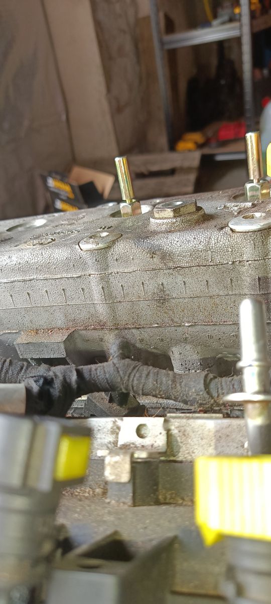

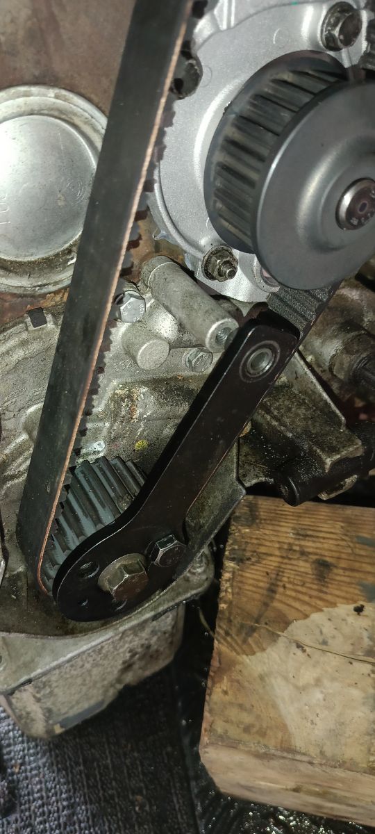

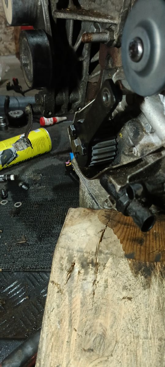

    Teraz ustawiłem że trzpienie są równo blokady na górze założone ale blokada nie chce minimalnie pasować na dole tak jakby pompa olejowa była od czegoś innego albo ta blokada lipna że tak źle zrobiona bo trzepienie inne kupione bo tam te nie równe były a jak ustawie w blokadę na dole to jeden tłok jest minimalnie wyżej Widok na część silnika z wystającymi trzpieniami i blokadami na górze. Widok na mechanizm silnikowy z paskiem i kołem zębatym, z widocznym drewnianym podparciem.

    Blokady złe
