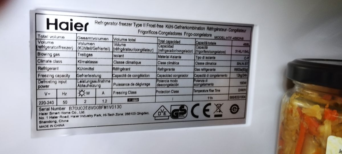

    Na wstępie zaznaczę, że jestem totalnym laikiem w sprawach elektroniczno-elektrycznych, więc proszę o wyrozumiałość. Mam problem z lodówką Haier HTF-456DN6 (tabliczka znamionowa w załączeniu). Kilka dni temu zauważyłem, że lodówka wyświetla 15 °C w komorze chłodziarki i -18 °C w komorze zamrażarki. Sprawdziłem termometrem temperaturę w komorze chłodziarki i okazało się, że lodówka wyświetla ją prawidłowo.

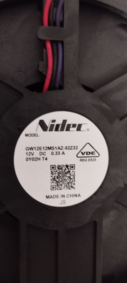

    Przejrzałem forum pod kątem podobnych przypadków i dotarłem do możliwej przyczyny, tj. uszkodzenia wentylatora. Rozebrałem więc co trzeba w lodówce i dotarłem do wentylatora (foto w załączniku) - okazało się, że po włączeniu zasilania wentylator nie pracuje. Wymontowałem go i sprawdziłem na krótko podłączając do zasilacza 12V - sam wentylator okazał się sprawny.
    Pożyczyłem więc od szwagra miernik i sprawdziłem napięcie na kostce, do której podłącza się wentylator w lodówce (strasznie trudno było mi tam się dostać, aby poprawnie to zrobić). Okazało się, że dwukrotnie na mierniku pojawiało się napięcie 12V i stopniowo spadało niemal do zera. Więcej razy nie udało mi się złapać 12V. Myślę, że problemy z zasilaniem mogą powodować niedziałanie wentylatora.

    Tabliczka znamionowa lodówki Haier HTF-456DN6. Etykieta wentylatora Nidec z danymi technicznymi.

    Kondensator rozruchowy wentylatora wyschł na płycie od sterowania? Zmierz omomierzem wentylator. Jak będzie ok, szukaj w bebechach na płycie. Może być tak, że wentylator nie działa cały czas, a jest sterowany z płyty w zależności od sygnałów z czujnika temperatury i jak temperatura jest ok, to napięcie celowo spada, żeby zaoszczędzić energię, więc nie musi to być usterka. Możesz też podmienić wiatrak, bo coś jest na rzeczy, bo są one bardzo drogie 311,00zł - 223,00zł, a jak coś jest drogie, to zazwyczaj pada właśnie.

    Wentylator jest sterowany sygnałem PWM.

    W międzyczasie dopadłem zamiennik wiatraka właśnie z north, podłączyłem i w lodówce też nie działa, a na krótko po podłączeniu do zasilacza 12 V działa bezproblemowo. Tak jak oryginalny.
