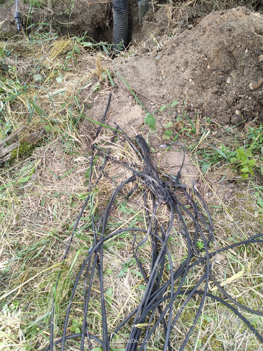

    Przewody solarne w w rurze arot i woda w środku to problemy z rezystancją izolacji i nawet zawarcia już po kilku latach a 10 to na pewno.W parkach solarnych gdzie było to często stosowane trzeba wymieniać większość przewodów solarnych, Może to uszkodzenia mechaniczne w ziemi, nieprawidłowe łączenia ale też nie zabezpieczona rura arot wychodzą z ziemi do której dostała się woda. Najlepiej arot w jednym kawałku i z wyraźnym łukiem do dołu by nie dostała się woda od góry plus jakieś uszczelnienie i dodatkowo siatka metalowa od gryzoni. Przewody AC ziemne prawidłowo ułożone w piasku nie wymagają rury ochronnej. Także jak już to musisz zadbać o dobre uszczelnienie połączeń i zabezpiecz wyloty przed wodą i gryzoniami. Zdjęcie pokazuje przewody wyciągnięte z rury karbowanej ochronnej które były na zwarciu.
    Przewody solarne wyciągnięte z rury karbowanej, widoczne uszkodzenia i oznaki zwarcia.
