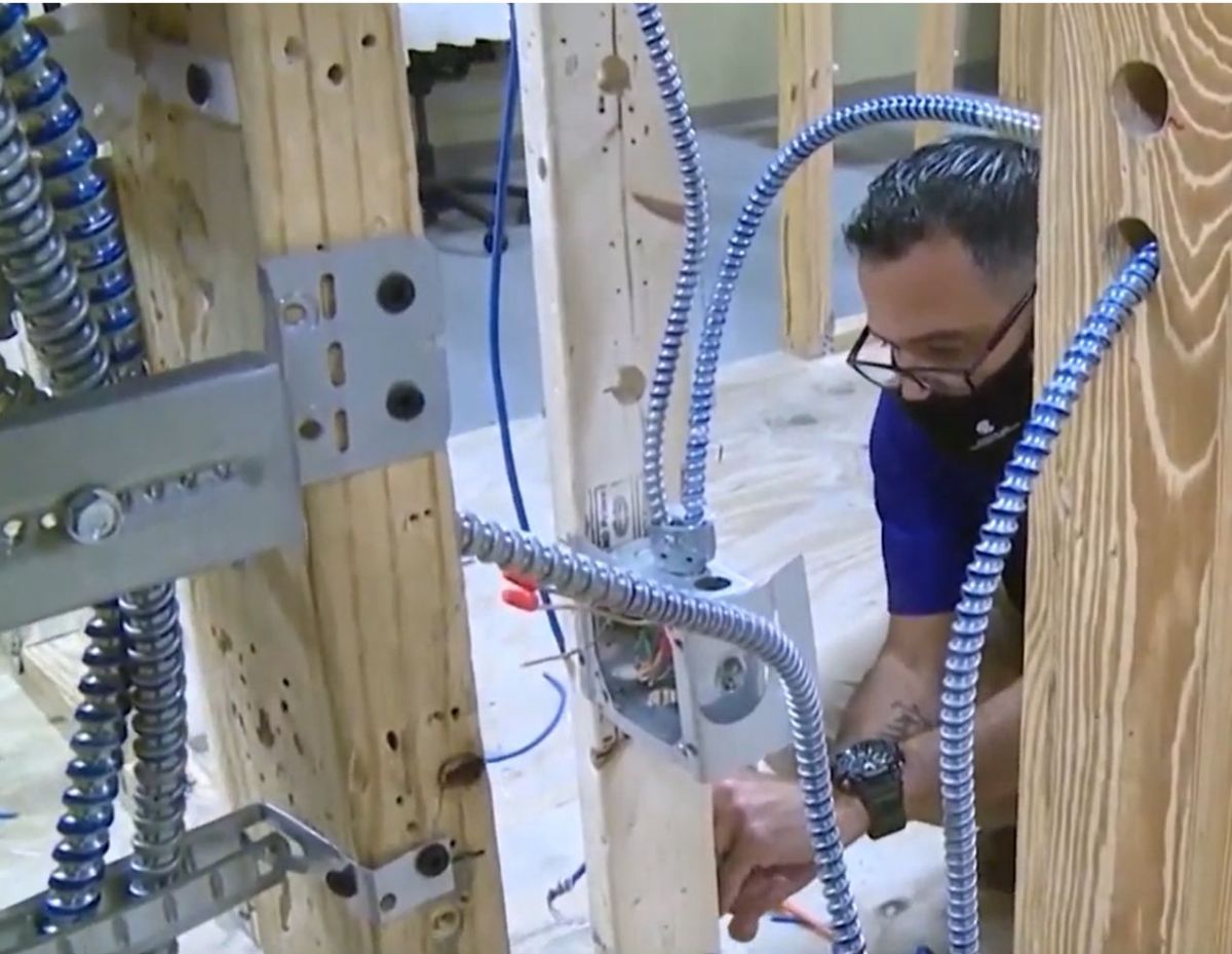

    W niektórych krajach używa się metalowych peszli do instalacji przewodów. Mężczyzna pracujący przy instalacji przewodów w drewnianej konstrukcji.

    Ja kupiłem peszel metalowy fi20 do maszyn i w nim puściłem kable PV na poddaszu do oczywiście metalowej skrzynki, dzięki temu śpię spokojniej. Oczywiście krawędzie trzeba zabezpieczyć żeby nie uszkadzały kabli.
