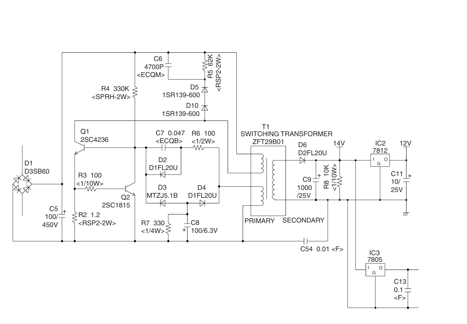

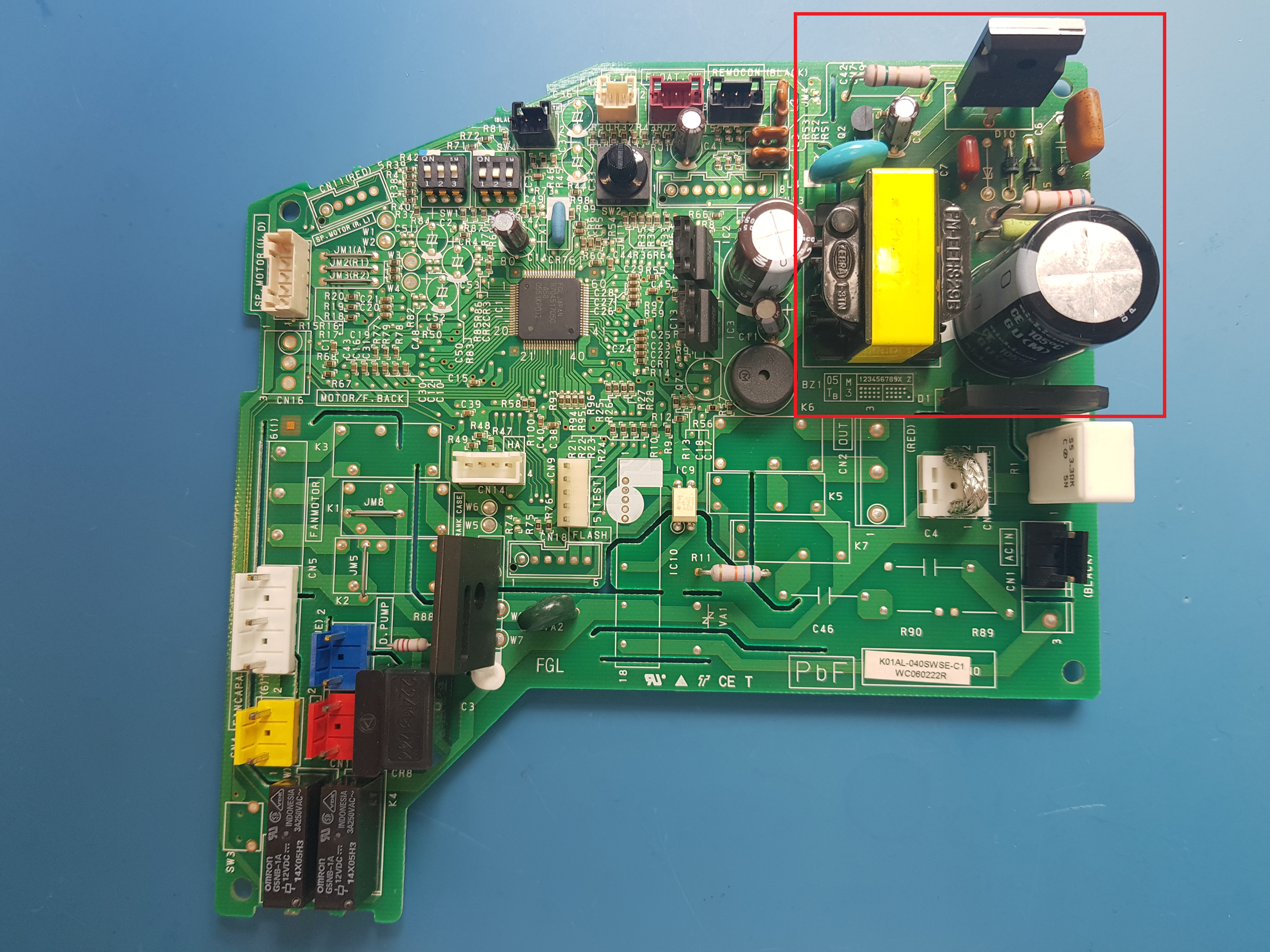

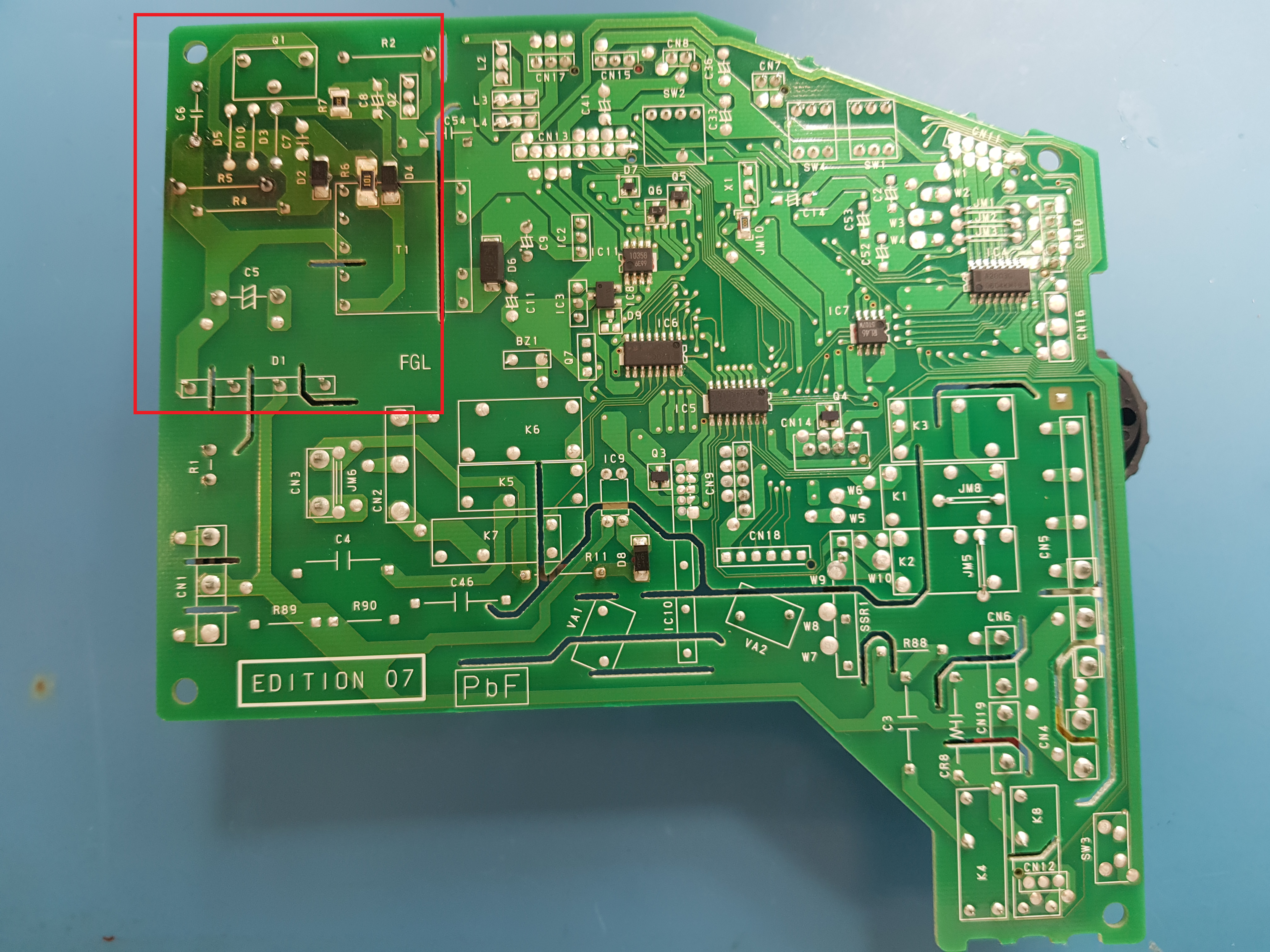

    Witam wszystkich
    Uszkodzona przetwornica w płycie K01AL-040SWSE-C1 klimatyzator Fujitsu AUG25AGB. Spalona na zwarcie dioda Zenera 5V1, 1W. Po wymianie nową, ale 5V6 mniejszej mocy przepala ponownie się na zwarcie. Bardzo grzeje się R5. Oczywiście brak napięć na stabilizatorach 7805 i 7812. Półprzewodniki po stronie pierwotnej transformatora sprawne. Brak niepokojących zwarć. W czym może tkwić problem? To bardzo prosty układ, prawdopodobnie flyback - czemu w układzie nie ma sprzężenia zwrotnego?
    Pomyślałem, że ostatecznie pominę ten zasilacz impulsowy i wstawię zewnętrzny 15V 3A lub sam 12V pomijając stabilizator 7812 zostawiając tylko 7805
    Dziękuję za pomoc

  • #2 21131842
    jimasek
    Posty: 35287
    Pomógł: 3783
    Ocena: 2677
    Kup diodę Zenera większej mocy i na konkretne napięcie. Wymień elektrolity w zasilaczu. Sprawdź czy stabilizatory nie są uszkodzone lub coś co one zasilają szczególnie na tych 12V
