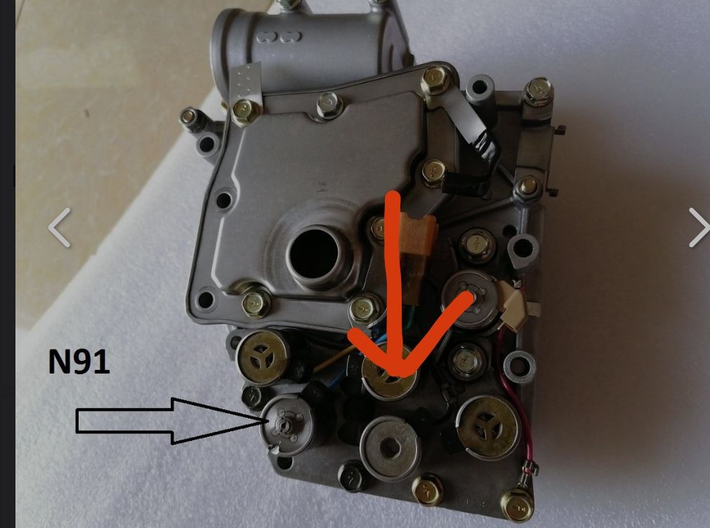

    Po sprawdzeniu elektrozaworów jeden wydaje się być uszkodzony mechanicznie. Puszcza ciśnienie Zdjęcie elektrozaworu zaznaczonego czerwoną strzałką i oznaczonego jako N91.
    Zaznaczony czerwoną strzałką

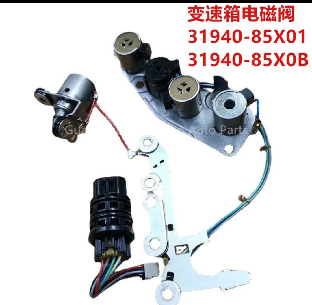

    Z tego co widzę jest to elektrozawór przelączeniowy,ale jest problem aby go dostać. Może ma ktoś takie na stanie?
    Znalazłem podobne na Aliexpres Zdjęcie elektrozaworów z widocznymi numerami 31940-85X01 i 31940-85X0B.
    Wydają się być takie same

    Elektrozawory podmienione- bez zmian . Zostaje wymiana całej skrzyni. Pewnie tarcze na koszu spalone.
