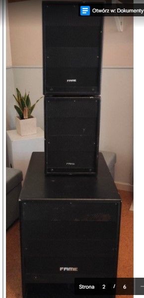

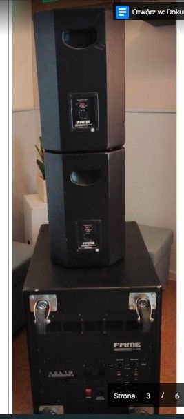

    >>21142297 I pytanko jeszcze o taki zestaw Fame, kolega chce sprzedać za 3 tys. Czy warto się przyjrzeć, czy to nie jest warte (Fame soundpack 15 gwarancja serwisowa 6 miesięcy 2x satelita 200W Zestaw głośnikowy z dwoma satelitami i subwooferem marki Fame. 1x subwoofer 400W) Zestaw głośników Fame z subwooferem i dwoma satelitami.
    Pytanko jeszcze o ten zestaw, czy on jest wart uwagi? Mam blisko do niego

    (Fame soundpack 15
    Jak sprzedaje go kolega, to chyba nic nie stoi na przeszkodzie by rozłożyć go na Twojej sali i przetestować.
    Triton 600 trochę słabawy na salę 100m2, ale sporo zależy od charakteru muzyki, bo np na ewenty typu urodziny/małe wesele od biedy wystarczy, jednak na dyskotekę a w szczególności do ciężkich gatunków muzycznych już absolutnie nie.

    Niestety ten fame mam na drugim końcu Polski więc bym się skłaniał ku temu stage line lub jeszcze poszukam ? Lepiej kupić używkę lepszej marki czy nowy gorszej ?

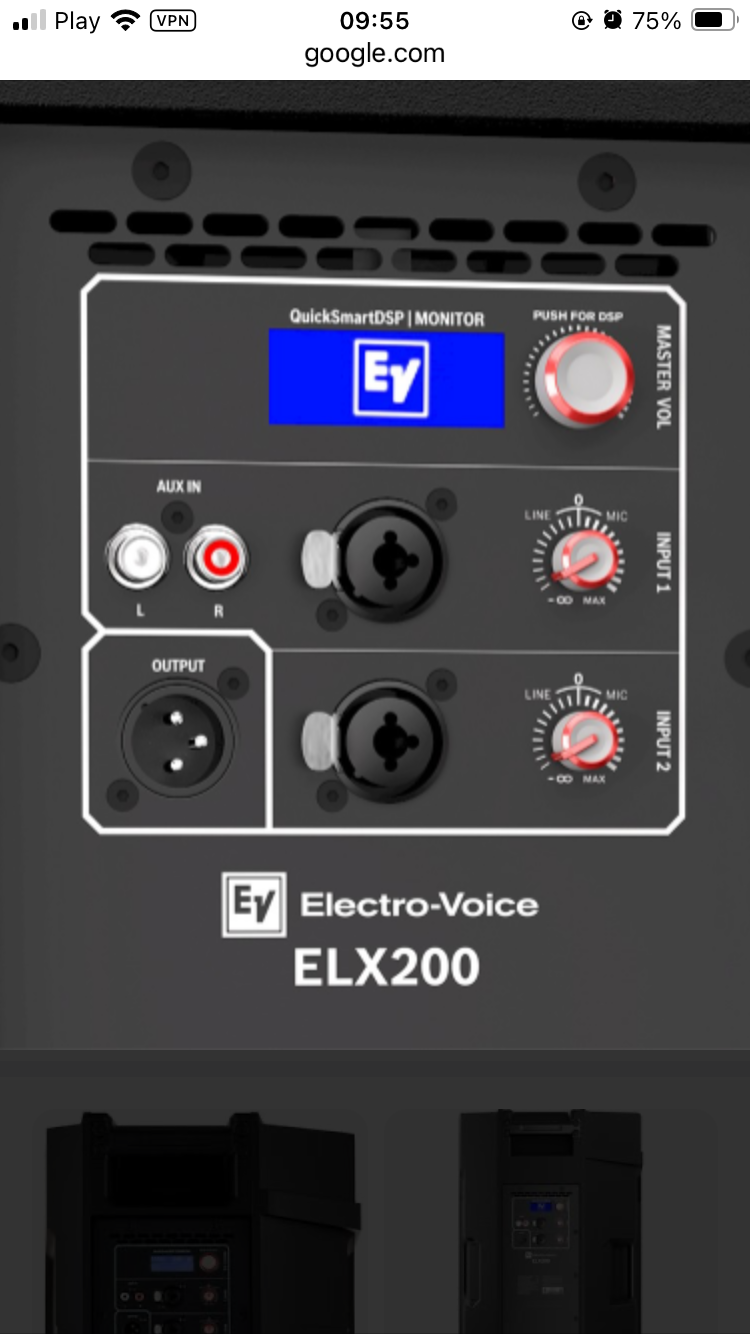

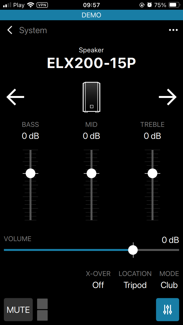

    Zakup Electro-Voice ELX200 15P na pewno będzie sensowny, bo to już kolumny z dość wysokiej półki jakościowo - brzmieniowej i jak masz na nie kasę to brać.
    Co do Subwofera Basbox 15x to jeszcze się wstrzymaj, bo choć EV zbyt nisko nie zejdą ( czytaj: flaków nie wywrócą :-)), to może się okazać że bas z kolumn EV Cię zadowoli . Sporo też zależy od charakteru/gatunku muzyki.

    Ok Muzyka taneczna rap,pop głównie grana będzie ... 4 tys to by była dobra cena za electro voice ? Czy taki zestaw jest na lata ?
    A jak bym kupił te ldm z pierwszego posta + bass ten z ostatniego to efekt nie byłby lepszy ? I do tego korektor dźwięku trzeba dokupić i koncowke/wzmacniacz ?
    I pytanko jeszcze takie znalazłem nowe ev czy to jest dobra opcja ?
    https://www.thomann.de/pl/ev_zlx_15p.htm

    Myślę o tym głośniku EV ELX200-10P, jak wypada w porównaniu z 15P?
    https://www.thomann.de/pl/ev_elx200_10p.htm
    Najtańszy z serii, a na GW.
    Czy jakbym go kupił, to nie powinna zaistnieć potrzeba dokupywania subwoofera?

    Będą nieco cichsze i zagrają wyższym basem, więc bez subwofera z basem będzie nieco cienko.
    W zestawie z dobrym subwoferem, też narobią sporo niezłej jakości hałasu.
    Jak sprzęt ma być nowy, ma dobrze zabrzmieć i zagrać dostatecznie głośno a do tego nie zrujnować budżetu, to zestaw: subwofer the box Pyrit 212 Sub A + satelity RCF ART 310 A MK IV, też powinien się dobrze sprawić

    Kusi mnie też subwoofer, za jakiś czas obawiam się tylko o ich los ze względu na to, że wszyscy będą tam jak najgłośniej ustawiać.
    Dlatego postanowiłem zainstalować takie puszki nadtynkowe w miejscu pokręteł, przykleić na silikon i pytanko.
    Interfejs aplikacji głośnika ELX200-15P z suwakiem głośności i equalizerem. Panel sterowania głośnika Electro-Voice ELX200 z pokrętłami i portami wejściowymi. Zdjęcie czarnej plastikowej obudowy uniwersalnej na białym tle. Jak ustawić te pokrętła lub w aplikacji, żeby było bezpiecznie, ale jak najgłośniej, na ile to możliwe?

    jansidorowicz90 napisał:
    nie wychodził poza zakres 0 dB
    tzn tak jak jest bedzie ok czy moge bas zwiekszyć ?db

    Z przebiegu wątku przypuszczam iż "operatorzy' sprzętu będą mieli możliwość odtwarzania muzyki wyłącznie za pośrednictwem odbiornika BT Fun Generation, więc i Ty ustaw menu kolumn odtwarzając muzykę za pośrednictwem BT. W źródle dźwięku (telefon, laptop, czy tablet?) ustaw wzmocnienie do oporu, potencjometr wzmocnienia kanału do którego podłączony będzie odbiornik BT (np 1) w obu kolumnach ustaw w pozycji godź 12 (drugi kanał ustaw na minimum), włącz muzykę i ustaw menu kolumn korekcję tak by muzyka brzmiała dobrze a wzmocnienie na takim poziomie by na wyświetlaczu nie pojawiał się CLIP i duży LIMITER.
    Własne ustawienia możesz nazwać i zapisać (SAVE) w menu kolumn, oraz włączyć blokadę (LOCK) zapisanych ustawień.
    Co do zastosowania tej puszki, to najpierw sprawdź czy po odpowiednim ustawieni menu i zastosowaniu blokady jest możliwość zwiększenia wzmocnienia sygnału potencjometrami kolumny do takiego poziomu iż pojawią się przestery (wyświetli się CLIP lub duży LIMITER), bo tego właśnie nie wiem - w manualu nie doczytałem się tego czy funkcja LOCK blokuje też regulację wzmocnienia potencjometrami ponad ustawienia w menu.
    Jeśli funkcja LOOK nie blokuje max sterowania wzmocnienia potencjometrami i ustawiając je na max, można doprowadzić do mocnego przesterowania, to możesz zastosować jakąś osłonę, jednak wyłącznie zakrywającą same potencjometry.
    Wzmacniacz kolumny jest chłodzony pasywnie więc płyta jego panela (jako radiator) jest zapewne jednym z elementów pasywnego chłodzenia, więc lepiej nie zakrywać jej powierzchni - przynajmniej na większym obszarze a już w żadnym wypadku otworów wentylacyjnych.
    Myślę że subwofer na typowych imprezach z muzyką popularną, czy nawet rock'ową będzie zbyteczny. Potrzebny może się okazać przy bardziej klubowych stylach muzycznych (tzw muzyka elektroniczna), np drum&bass itp.

    Ok, dzięki, z tym że funkcja block nie blokuje pokręteł input 1 i input 2 oraz Master Volume, w sensie tymi 3 pokrętłami zwiększa się głośność w dalszym ciągu.
    Czy obudowa na pokrętła musi być np. z aluminium czy plastikowa powinna wystarczyć?
    Wzmocnienie reguluje się pokrętłami input 1 i 2?
    funkcja block nie blokuje pokręteł input 1 i input 2 i Master Volume, w sensie tymi 3 pokrętłami zwiększa się głośność w dalszym ciągu .
    To zrób jeszcze inaczej: w menu obu kolumn funkcję volume wycisz do oporu, natomiast potecjometr kanału oraz potencjometr volume kolumn odkręć do oporu. Puść przez BT muzykę odkręcając do oporu volume telefonu a następnie powoli odkręcaj volume w menu kolumn, ale tylko do momentu aż zacznie wyświetlać się napis CLIP, lub LIMITER i wtedy nieco cofnij volume w menu kolumn. Następnie zapisz w menu kolumn ustawienia i załóż blokadę. Napisz co się działo.
    Czy obudowa na pokrętła musi być np z aluminimu czy plastikowa powinna wystarczyć ?
    Jak ktoś będzie się chciał dobrać do gałek, to obojętnie z czego będzie pudełko i tak to zrobi.
    Może po prostu pobieraj kaucję (np 1000 PLN) za możliwość korzystania z nagłośnienia i poinstruuj korzystających że w razie uszkodzenia jej nie dostaną?
    To już sprzęt dość wysokiej klasy, więc nie będzie tak łatwo go wykończyć. Z drugiej strony, dobrze wiem o tym że "zdolnych" nie brak.
