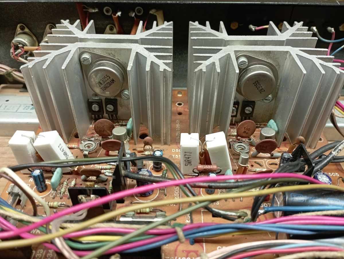

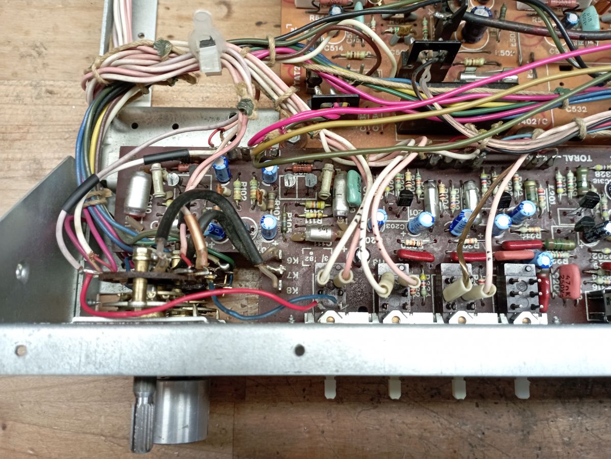

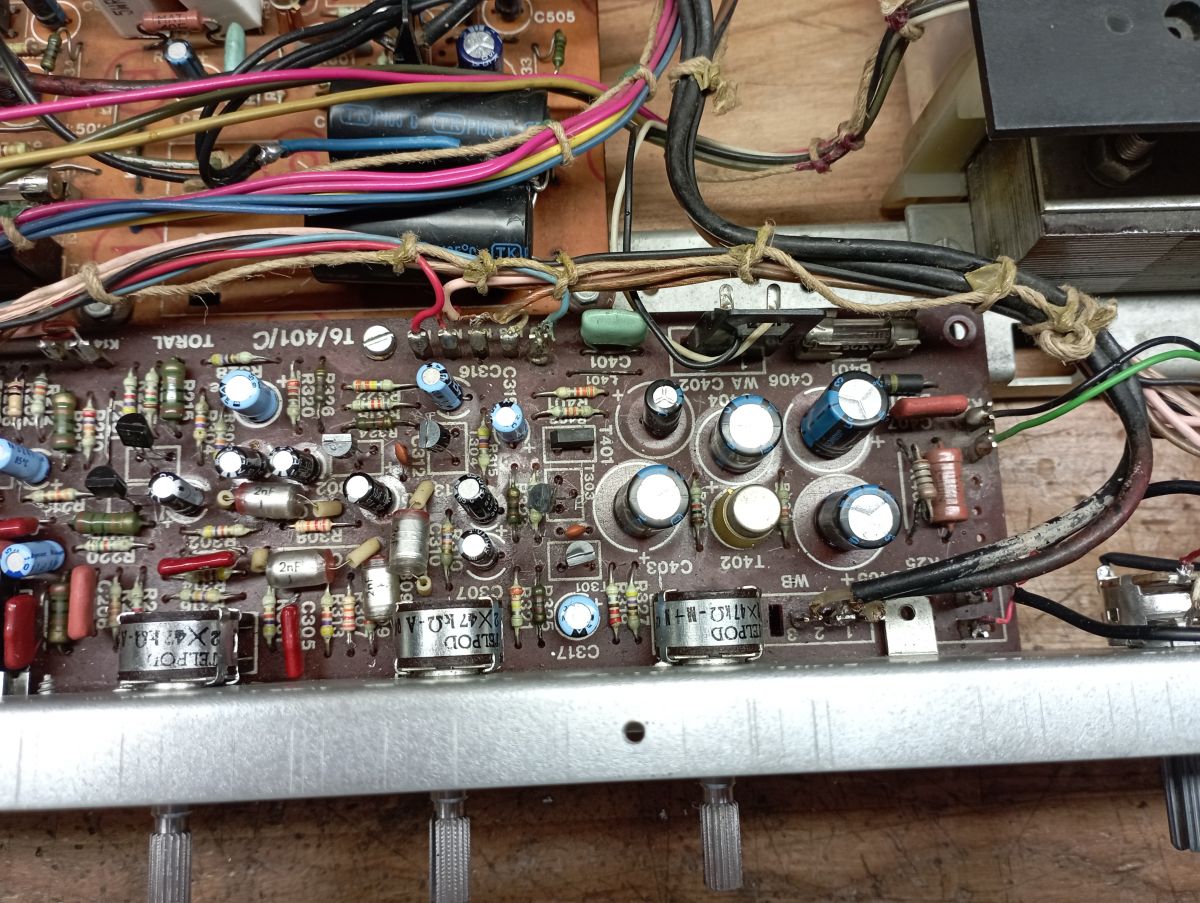

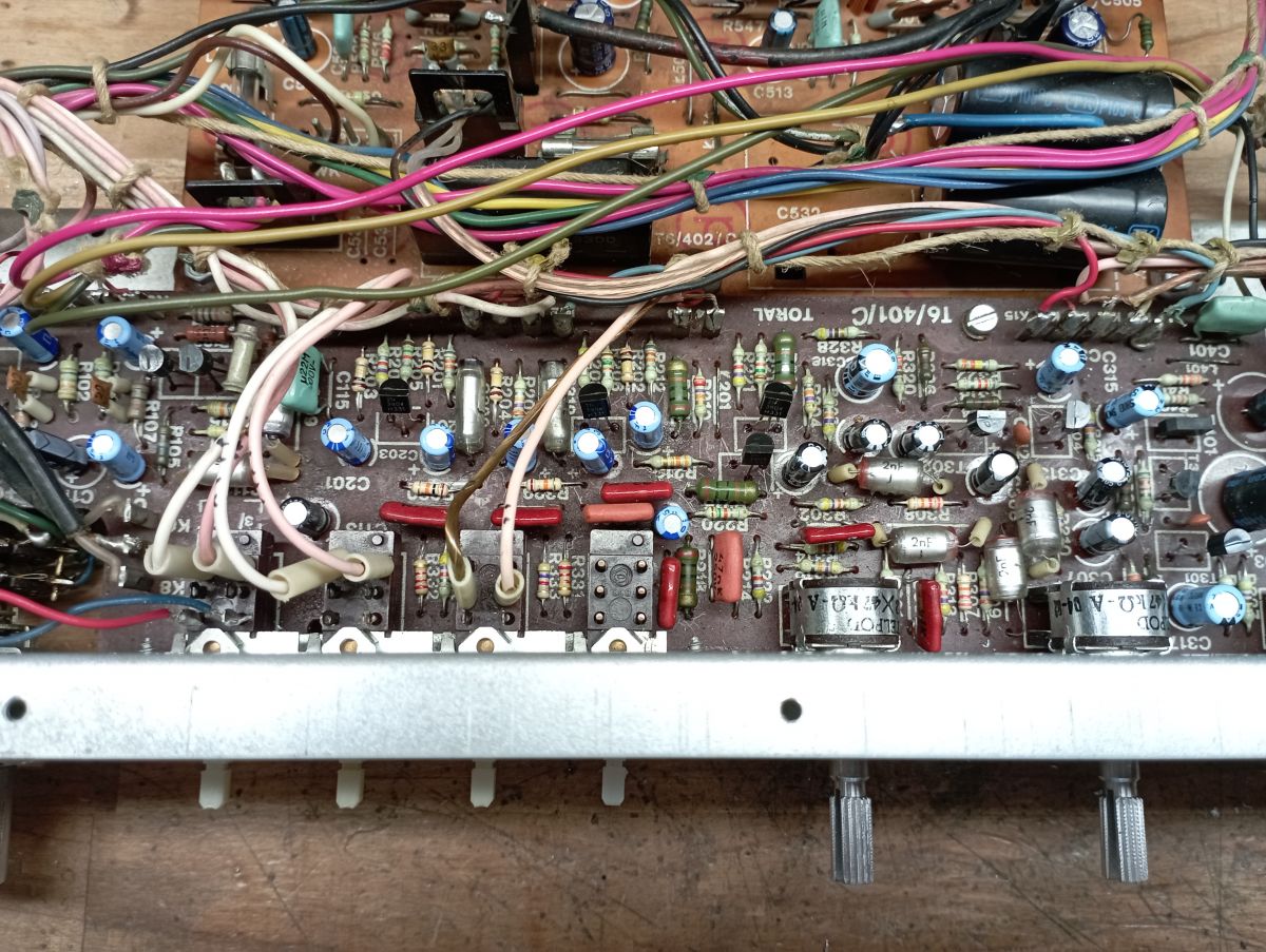

    Witam. Chciałbym wam przedstawić i poprosić o pomoc w naprawie wzmacniacza Unitry, który trafił w moje ręce. Jest nim TRAWIATA 301S (nie mylić z WS 301S). Szukałem dość dużo, aby się czegokolwiek o nim dowiedzieć. Egzemplarz ten ma przerobioną sekcję wzmocnienia, otóż nie ma tranzystorów KD502 ani BDP 283/284, tylko dwie pary 2N3055. Taki wzmacniacz, jak czytałem, może grać na kolumnach o impedancji 4 ohm. Dodatkowo, wymieniłem wszystkie kondensatory, a nawet w ścieżce audio starałem się wstawiać Nichicony, pochodzące z rozlutów. Wszystkie są w 100% sprawne i trzymają swoje parametry.

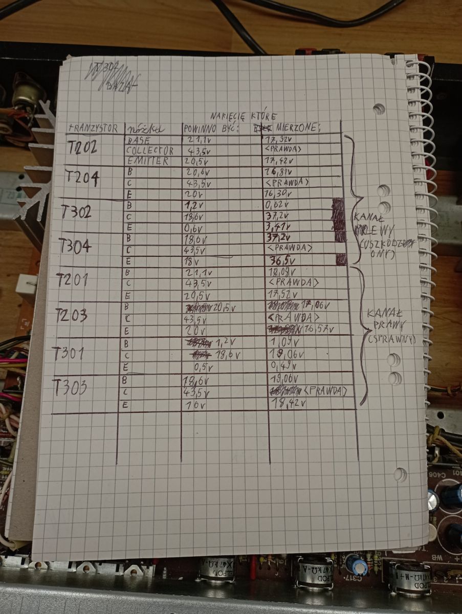

    Przechodząc do usterki. Sekcja wzmocnienia jest sprawna w 100%. Jedyne, co było w niej uszkodzone, to tranzystor T509, który już wymieniłem. Problem tkwi w przedwzmacniaczu. Sprawdzając lewy kanał, na początku dźwięk dziwnie przerywał, a dodatkowo był bardzo nieczysty i cichy. Postanowiłem wymienić wszystkie tranzystory na pre-ampie, oprócz tych na przedwzmacniaczu gramofonowym, bo ten działa znakomicie (testowałem go podłączając tylko prawy kanał, który jest sprawny od samego początku) (ale chyba i tak wymienię w nim tranzystory, bo mi ich zostało trochę). Tranzystory BC-147B zastąpiłem tranzystorami 2N3904 (taki zamiennik dał mi pan w sklepiku elektronicznym), natomiast tranzystory BC-413C oraz BC-414C zastąpiłem półprzewodnikami BC-550C. Czy są to dobre zamienniki? Nie wiem. Możecie napisać, co o nich myślicie w tym zastosowaniu. Po wymianie, kanał prawy jeszcze lepiej gra, a lewy już nie przerywa ani nic, tylko jest okropnie cichy. Dźwięk dopiero wydobywa się przy ustawieniu potencjometru (który też został wymieniony) na maksymalną głośność, ale w dalszym ciągu praktycznie nic nie słychać. Wykonałem pomiary napięć i jestem trochę według schematu, który mam wydrukowany, i jest według mnie źle. Tabele z pomiarami załączam poniżej.
    Dodam, że wymieniłem jeszcze rezystory emiterowe, bo stare to były rezystory tak zwane
    ludzkie
    z owiniętym drutem. Również przez moją nieuwagę zetknąłem śruby mocujące radiator do obudowy, czyli do masy. Poleciało kilka iskier i przepaliła się ścieżka, którą już naprawiłem.
    Ps: Jak już go skończę, to ile myślicie, że mógłbym za niego wziąć? Bo nigdzie nie spotkałem się, żeby ktoś sprzedawał tego modelu na innych tranzystorach końcowych.
    Zamieszczam jeszcze zdjęcia do orientacji wraz z wcześniej wspomnianą tabelką: (punkty zaznaczone czarnym kwadratem to napięcia, które uznaję za tragiczne)

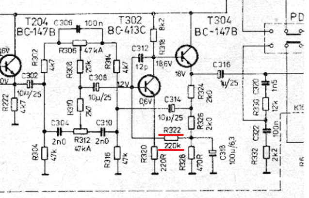

    Tam jest problem ze stopniami opartymi o tranzystory T302 i T304. Jeśli tranzystory są sprawne to trzeba sprawdzić inne elementy np. oporniki, należące do tych stopni. Należy też sprawdzić czy w tych stopniach nic nie zostało uszkodzone podczas tych wymian elementów, chodzi o ewentualne pęknięcia ścieżek, szczególnie przy samych punktach lutowniczych lub zwarcia ścieżek cyną.
    Po tych napięciach widać że stopień z T304 pracuje poprawnie natomiast niewłasciwe napięcia wynikają z nieprawidłowej pracy stopnia opartego o T302.
    Nalezy się przyjrzeć czy tranzystor T302 jest sprawny oraz czy jest dobrze wlutowany. Jeśli z tranzystorem jest wszystko w porządku, należy sprawdzić czy rezystory R318 i R320 mają właściwe zgodne ze schematem oporności oraz obejrzeć ścieżki w tych okolicach pod kątem pęknięć i zwarć.

    Jeśli te rezystory i ścieżki są ok to należy w dalszej kolejności sprawdzić R322, R324, R326, R328 i ściezki w tym obszarze.
    igala57555 napisał:
    Myślisz żeby jeszcze raz posprawdzać rezystory?
    Może zacznij od tranzystora. Rezystory sprawdzałeś ale jednak ten stopień nie pracuje prawidłowo tak więc trzeba po kolei jeszcze raz wszystko tam sprawdzić
    Zmierz jeszcze raz napięcie na emiterze T302
    Jak nic nie znajdziesz to zmierz jeszcze napięcia na plusach kondensatorów C314, C316 i C318

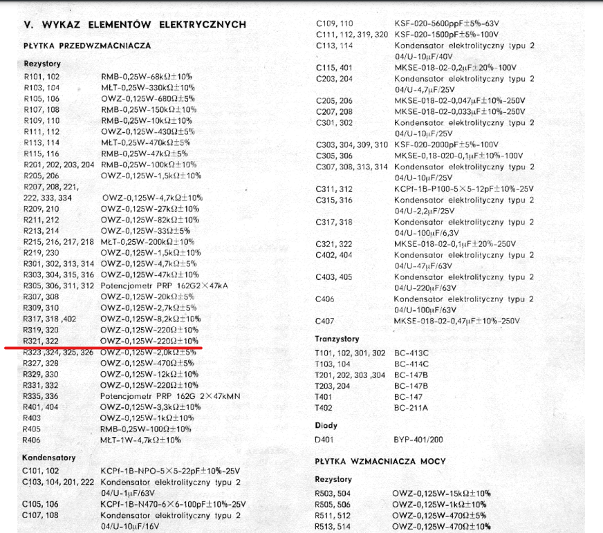

    Podczas mierzenia rezystorów, konkretnie chodzi mi o R322, na instrukcji serwisowej ma podaną inną wartość (220ohm), niż na schemacie (220[/u]Kohm) jednak, na płycie opornik ten ma wartość 220Kohm. Wymieniłem go teraz na 220ohm i nie wiem czy podłączać czy jednak zmienić na oryginalny (220Kohm).
    Fragment schematu elektronicznego z zaznaczonym rezystorem R322. Lista elementów elektrycznych z instrukcji serwisowej z zaznaczonym rezystorem R322.
    [/b]
    Zaraz będę robił dalsze pomiary, które mi zaleciłeś.
    #6 21140986
    SlawekKedra
    Posty: 16675
    Pomógł: 1568
    Ocena: 1931
    R322 powinien mieć 220 kOhm
    Pomiery zrób po jego wymianie na właściwy

    Wszystkie rezystory które mi zaleciłeś sprawdzić są sprawne, tranzystor T302 również jest sprawny, ścieżek uszkodzonych nie widzę, napięcie na emiterze tranzystora T302 wynosi 0,48V i napięcia na plusach kondensatorów wynoszą:
    C316 18,14v
    C314 10v
    C318 1,86
    Wszystkie pomiary były mierzone z rezystorem R322 o wartości 220 kOhm.
    Co dalej mógłbym sprawdzić?
    #8 21141036
    SlawekKedra
    Posty: 16675
    Pomógł: 1568
    Ocena: 1931
    Coś tam jednak zrobiłeś bo napięcia teraz są inne. Np na emiterze T302 było 3,41V a jest 0,48V.
    Na emiterze T304 było 36,5V a jest teraz 18,14V (emiter T304 i plus C316 to elektrycznie ten sam punkt)
    Nadal nie działa poprawnie?
  • #9 21141047
    igala57555
    Poziom 5  
    Posty: 81
    Masz racje. Teraz odbiera pięknie. Jedynie co zrobiłem to wylutowałem i wlutowałem tranzystor T302 (do sprawdzenia czy jest sprawny) i wymieniłem jeszcze rezystor R318, gdzie powinien być opornik o wartości 8,2 kOhm, wstawiłem tam 10 kOhm, a był 7,8 kOhm. Bardzo ci dziękuję za pomoc.

    Mógłby taki pozostać. On nie jest bardzo krytyczny.
    Musiało tam być coś nie tak z wlutowaniem na początku.
