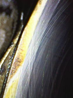

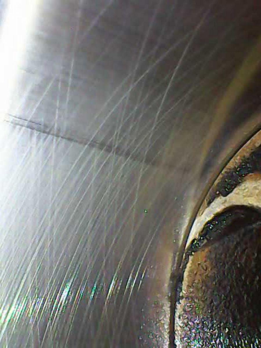

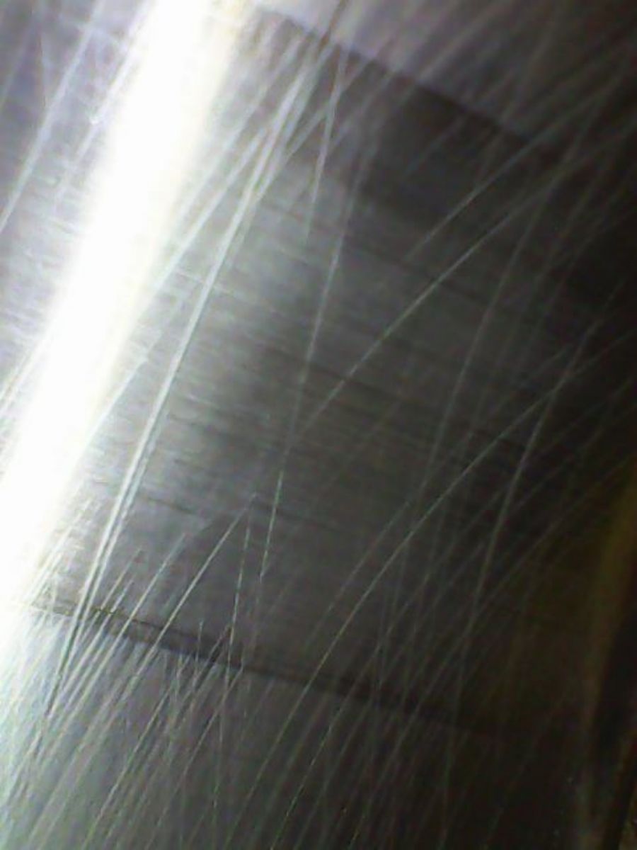

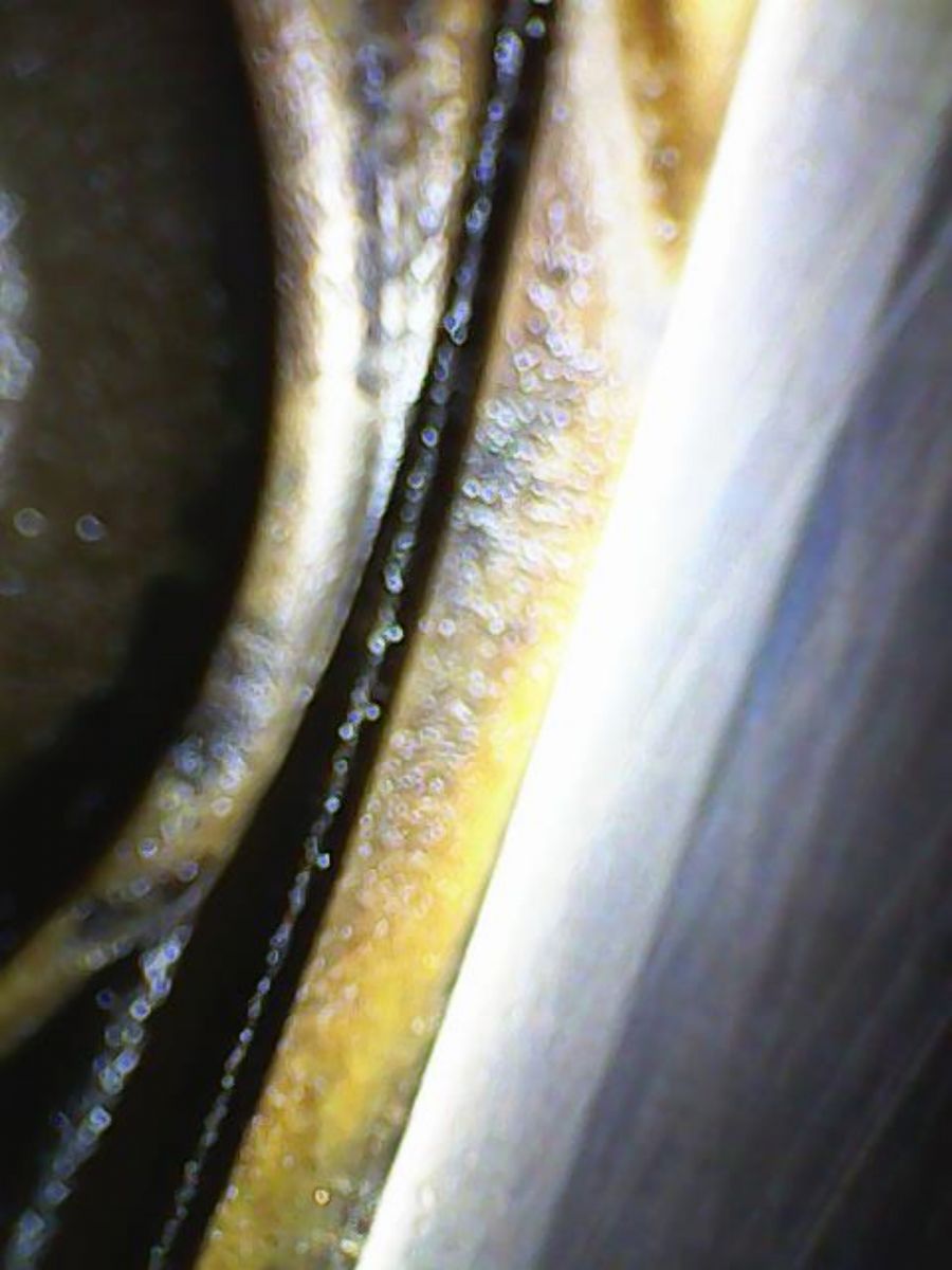

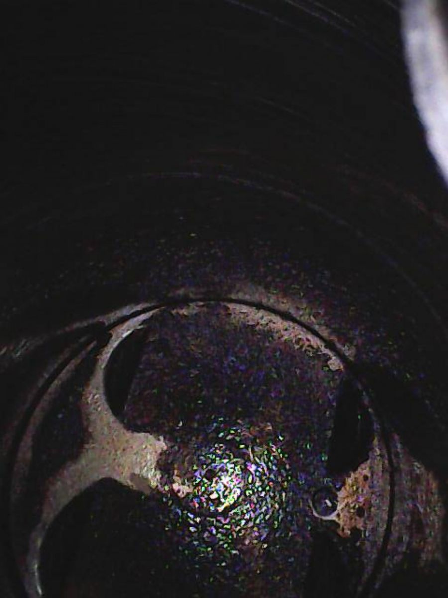

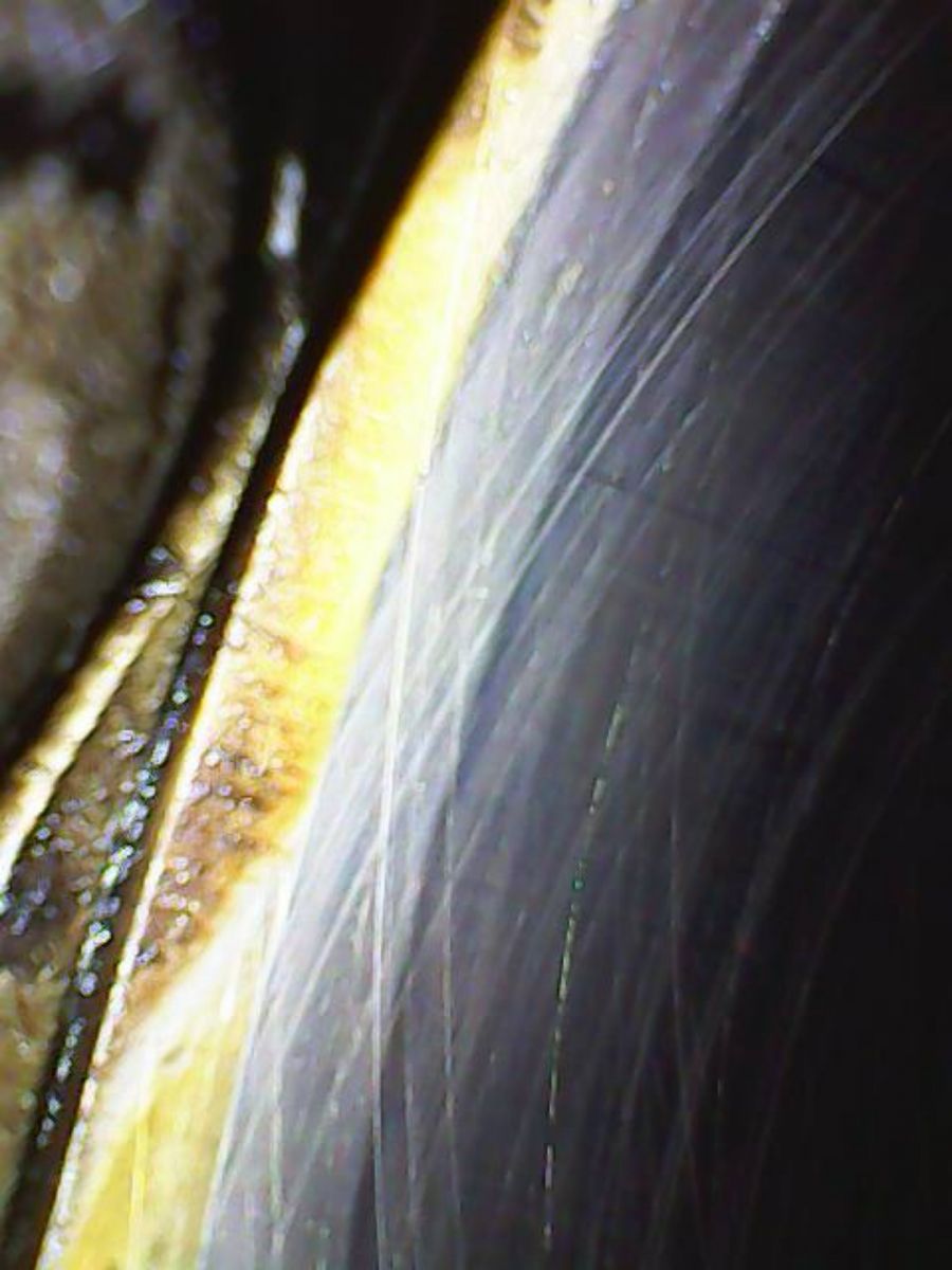

    Witam, mam niemały problem z Yamahą YZF-R 125. Nie zauważyłem, że przez simmering wałka zdawczego wyciekał mi olej, aż do momentu, kiedy dzisiaj na bagnecie zobaczyłem pustkę. Żadna kontrolka ani check engine się nie zaświeciła, więc coś tam tego oleju jeszcze zostało, jednak martwi mnie wygląd cylindra i tłoka od wewnątrz. Robiłem remont około 5 tys. km temu, więc dziwią mnie oryginalne rysy po honownicy na cylindrze. Czy ktoś po zdjęciach z endoskopu mógłby mi powiedzieć, czy silnik został przytarty, czy jeszcze jest szansa na to, że nie będzie piła oleju?
    Kolejne pytanie mam dotyczące ciemnego osadu na głowicy, to olej czy to nagar?

    Te rysy na cylindrze powstają z wielu powodów,pierwszy to jest pałowanie na zimno.Tłok który nie jest rozgrzany ma mniejszą średnicę niż w temperaturze roboczej i tym samym nie jest dopasowany , ma dużo mniejszą powierzchnię kontaktu z cylindrem.Korba idąc na dół jest przełamana i spycha tłok na ścianę cylindra,dlatego rysy powstają głównie w tym jednym miejscu.Kolejny potencjalny powód to przegrzanie oleju.
    Nie wiem co tam wlewasz,ale zapomnij o jakimś oleju mineralnym ,albo nie przeznaczonym do motocykli.
    Silnik z przelicznikiem ponad 100koni z litra wyciąganych z obrotów a nie doładowania ma swoje wymagania.
    Patrząc na te foty jestem niemal pewien że winę za nagar i rysy ponosi olej którego nie miałeś.
    Nie dość że zrobił w silniku więcej "okrążeń" bo było go mało,to jeszcze na dodatek taka ilość nie miała wymaganej pojemności cieplnej.Mam nadzieję że nie dolewałeś,tylko wymieniłeś natychmiast,bo jest zdegradowany na pewno do granic.
    Cylinder jest w dobrej kondycji.Rysy nie naruszyły jeszcze honu,więc na razie jest to tylko jakieś powierzchowna drobnica,raczej bez wpływu na zuzycie oleju.
    Sądzę że olej straciłeś nie przez wałek zdawczy,ale go spaliłeś.Zeby na bagnecie nie było nic,to trzeba mieć co najmniej pół litra za mało,a taka ilość wylana na zewnątrz to "kałuża".Olej kapiący z wałka zawsze jest zabierany przez łańcuch,raczej nie da się nie zauważyć mokrej opony,pochlapanej osłony i wahacza.

    Faktycznie nie ma żadnej kontrolki dotyczącej oleju, dziwne 🫤. Olej jaki lałem to motul 10w40 5100. Na razie nie odpalam jej, czekam na części. Wydaje mi się że to simmering, ponieważ jak docierałem silnik to po 1000km zlałem idealnie tyle samo oleju. Na prawdę dowiem się czy pali olej jak ją złożę i czy będzie dymić na niebiesko. Tak czy inaczej dzięki za odpowiedź.

    Jak robiłeś remont to był szlif, honowanie czy wymiana kompletu?
    Może źle dobrany tłok. Ja jak nie mam czym zmierzyć a jest komplet to patrzę na przerwę w pierścieniu .To żadna w sumie profi metoda,ale chociaż tak sprawdzam poprawność.

    Jak ja robiłem remont to wymieniony był tylko tłok z pierścieniami, jak robił go poprzedni właściciel to wstawił cały komplet nicasila. Mierzyłem szczelinomierzem przerwę w pierścieniach, była w normie.

    Wlej nową oliwę nawet z górką.One dość dobrze tolerują lekkie nadwyżki.
    Być może jak docierałeś to jeździłeś spokojnie,więc olej nie znikał.Teraz kręcisz i popija.
    Większość silników,a szczególnie te mniejsze ma tak ,że jak oleju jest mało to zaczyna znikać w zastraszajacym tempie.
    Spotkałem się z tym wiele razy i scenariusz był ten sam. Przed wyjazdem poziom na minimum a po kilkudziesięciu kilometrach w upale silnik dzwoni i woła o olej.

    Może i faktycznie zależy to od mojego stylu jazdy. Jeśli wiesz jak jest zrobiony pomiar poziomu oleju w "erkach" i MT125 to zrozumiesz dlaczego czasami da się nie zauważyć ubytku, szczególnie jeśli trzeba gdzieś szybko jechać itd. Zrobię tak jak mówisz, zaleję olej z nadwyżką i zobaczę co będzie się działo. Niestety ale jest to moja wina, że nie dopilnowałem poziomu oleju, no ale cóż, już tego nie cofnę. Za jakieś 5-10 kkm znowu zobaczę endoskopem komorę silnika, może będzie lepiej. Dzięki wielkie za pomoc i danie nadziei na życie tego pieca. LwG
