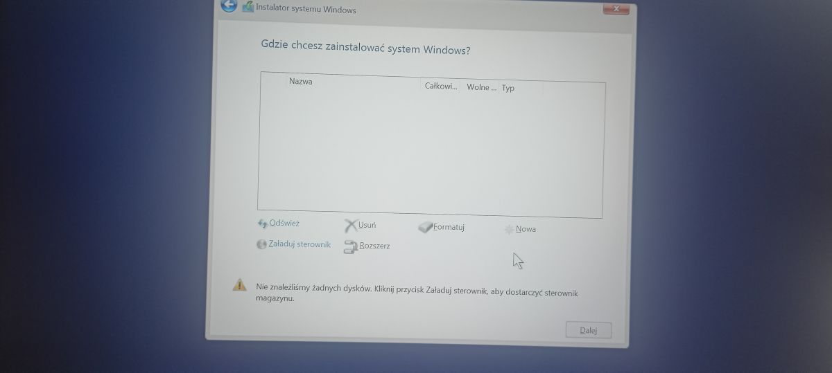

    Dzień dobry, kupiłem nowego laptopa https://www.x-kom.pl/p/1243390-notebook-lapto...nitro-v-r5-7535hs-16gb-512-rtx2050-144hz.html Staram się zainstalować na niego Windowsa 10 z pendrajwa. Zatrzymałem się na etapie, gdy Windows nie może znaleźć dysku do zainstalowania systemu. Ctrl+S w BIOSie nie działa, żeby wyłączyć VMD controller (nie pojawia się taka opcja). Co zrobić? Proszę o jasną pomoc, bo nie jestem obeznany w komputerach.
    Ekran instalatora Windows pokazujący brak dysków do instalacji.

  • #3 21141749
    _wojtek3333
    Poziom 4  
    Posty: 11
    >>21141739 nic, zainstalowałem ten plik i robiąc wszystko zgodnie z poradnikiem nie pokazuje żadnych sterowników

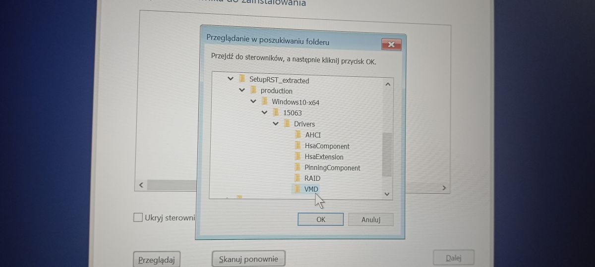

  • #5 21141799
    _wojtek3333
    Poziom 4  
    Posty: 11
    >>21141788 Zainstalowałem IRST, po wybraniu go nic nie znajduje, dalej ten sam błąd

    W biosie ten nośnik na którym chcesz zainstalować system jest widoczny?
    Ten Win10 to świeżo przygotowany system przez oprogramowanie MS?

    Zgodnie z jednym z zagranicznych Okno wybierania folderu z plikami sterowników Intel, z wybraną opcją VMD. poradników, pobrałem drajwery ze strony Intela. Po kliknięciu na VMD i wybraniu sterownika miały pokazać się dyski. Nic takiego się nie dzieje, dalej nie znajduje dysków.
  • #15 21142008
    Kasek21
    Posty: 45552
    Pomógł: 4965
    Ocena: 3512
    Kasek21 napisał:
    Nie pendrive, a SSD.
    Jak nie ma SSD to żadne drivery nie pomogą, tym bardzie Intel'a jeżeli masz Ryzena :)

    Pobierz Intel Rapid Storage Technology (IRST) Driver v.18.0.0.1135 rozpakuj na instalacyjny dysk flash USB i po wybraniu dysku twardego lub dysku SSD, który nie będzie widoczny, załaduj sterowniki, a następnie pojawi się dysk SSD lub HDD i nie ma potrzeby przełączania kontrolera VMD do pozycji wyłączonej

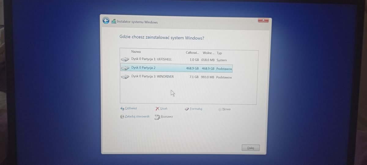

    Wstałem rano, żeby znów się z tym pomęczyć. Nic nie robiłem i nagle tym razem Windows znalazł dyski. Jestem zszokowany, że czas był kluczem do rozwiązania problemu. Ekran instalatora systemu Windows z listą dostępnych partycji dyskowych.

    Nie rozwiązałem, komputer sam się naprawił bez mojej pomocy(?)
