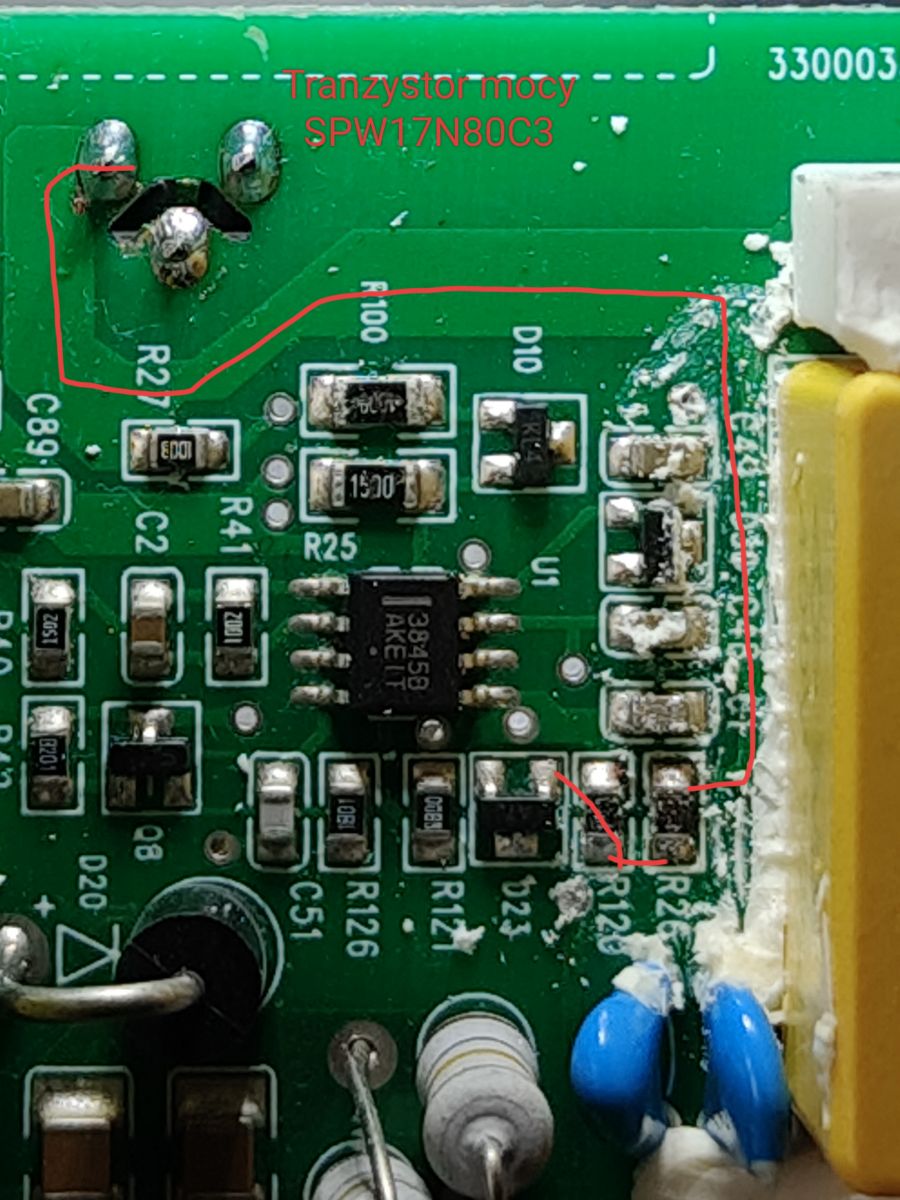

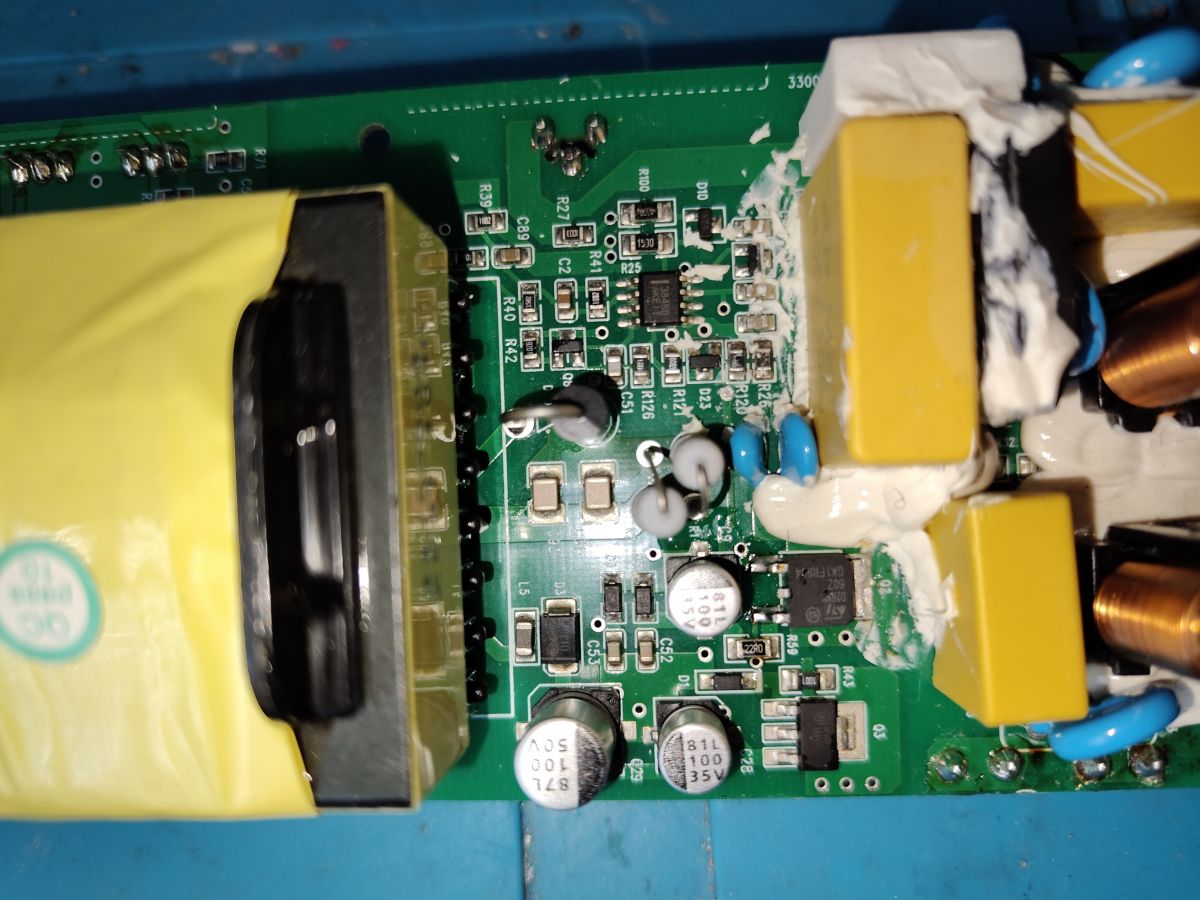

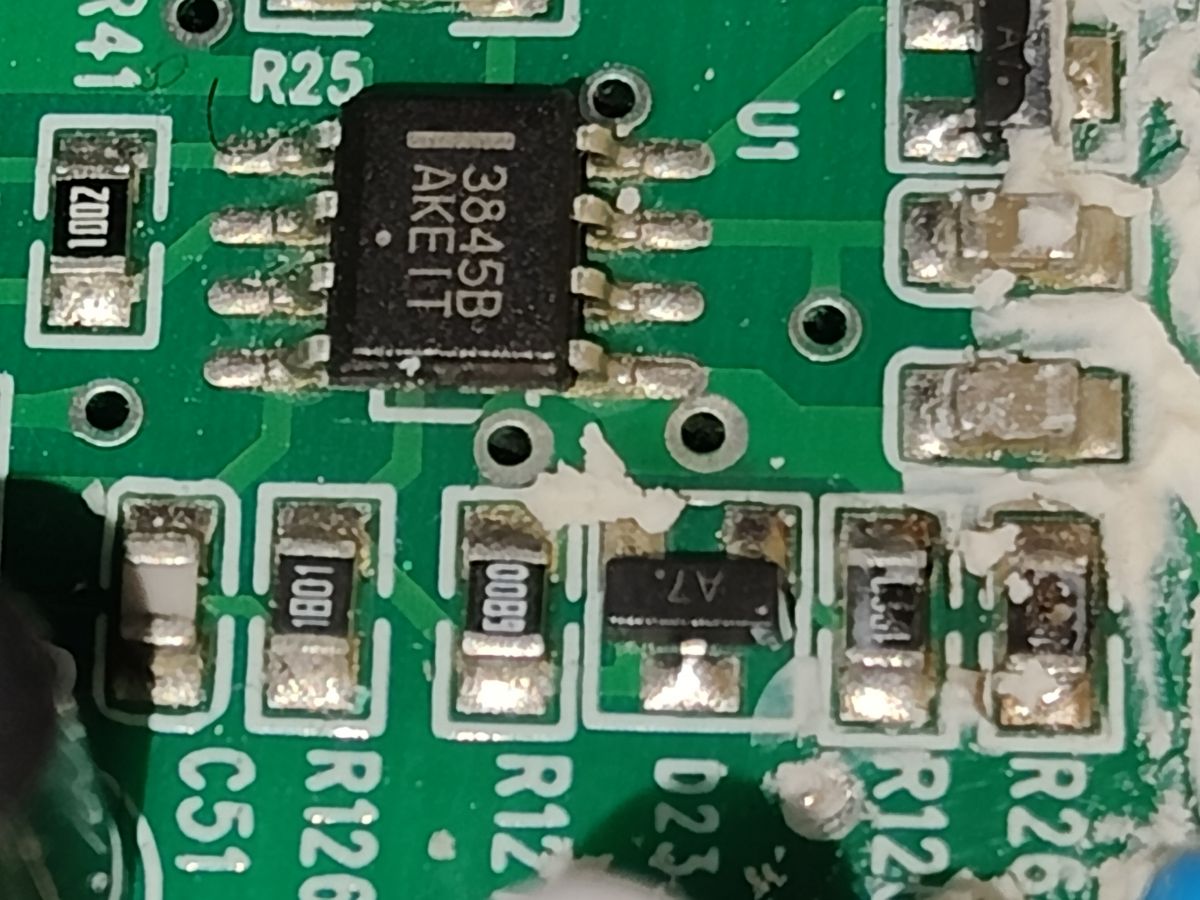

    Czy ktoś byłby w stanie pomóc w identyfikacji wartości dwóch rezystorów SMD ze zdjęcia?
    Rezystory pracują w części pierwotnej zasilacza głośnika AVANTE IMPERIO.
    Awaria uszkodziła w sumie 8 rezystorów, tranzystor i MOSFET, ale tylko tych dwóch nie jestem w stanie zidentyfikować. Na wierzchu to nie brud, to spalona obudowa rezystorów.
    Być moze ktoś jest w posiadaniu takiego sprzętu i byłby w stanie podać mi wartości tych dwóch rezystancji.

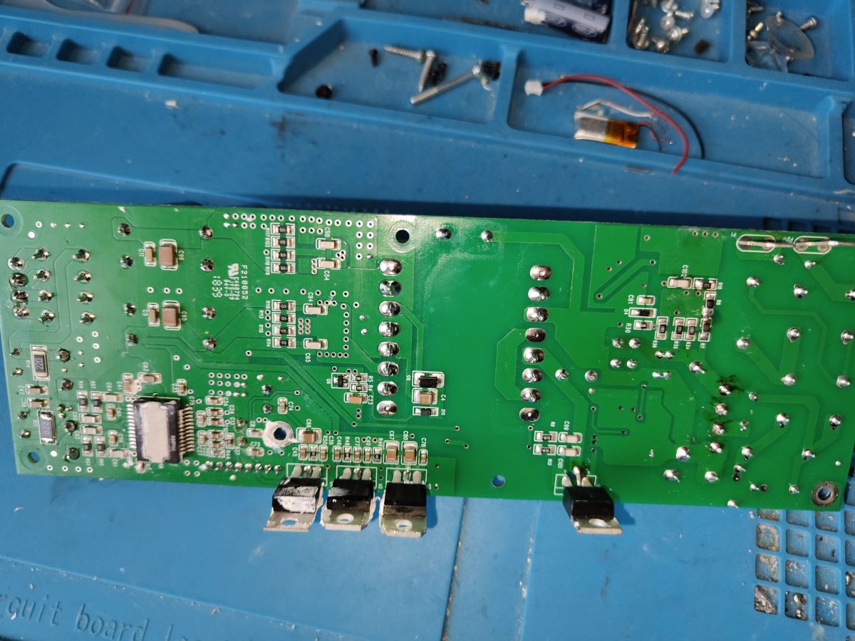

    No a zdjęcie gdzie jest?...
    Jak dołączysz zdjęcie to najlepiej dwa - z góry i dołu płytki. Może po aplikacji uda się określić wartość tych rezystorów.

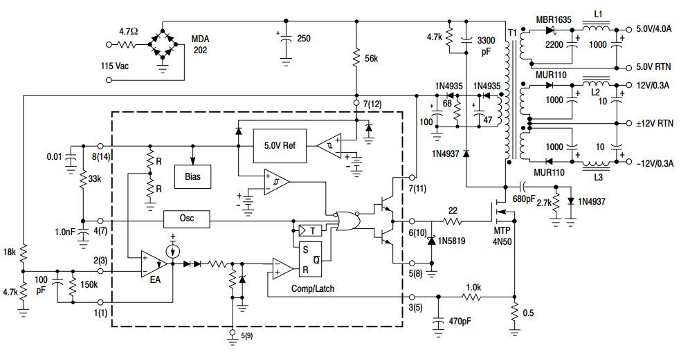

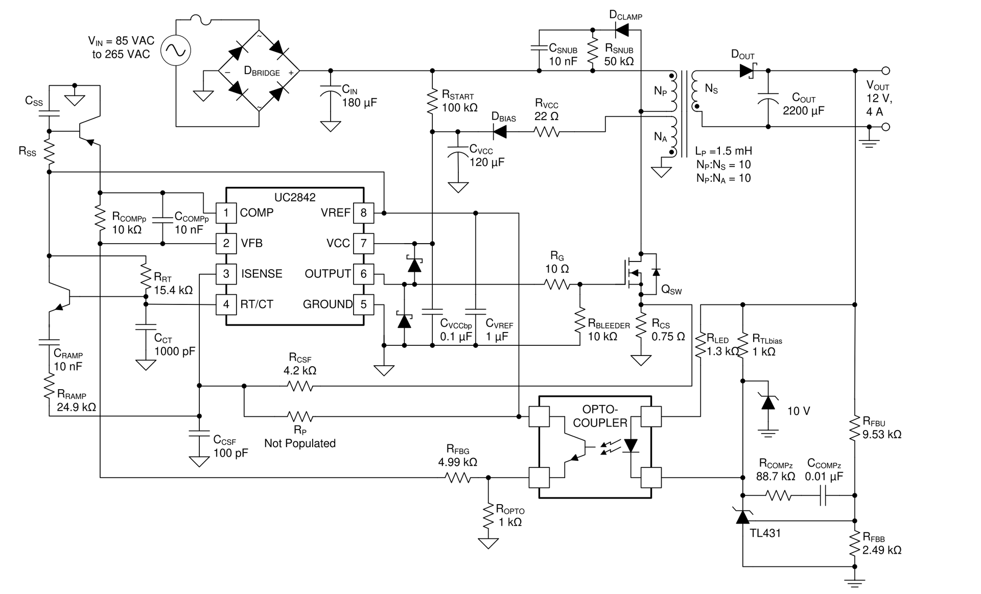

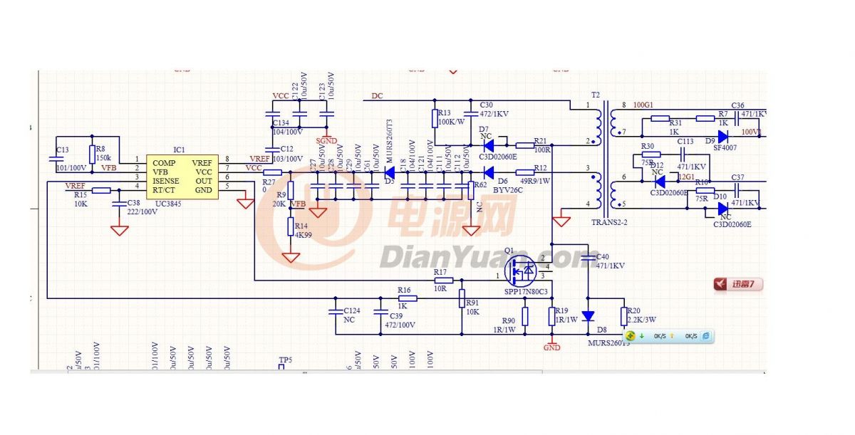

    Zasilacz wygląda, że zrobiony na kostce UC3845B = TL3845B
    To będzie przypuszczalnie coś podobnego do tego
    Schemat elektroniczny zasilacza z kostką UC3842
    Schemat ideowy zasilacza z kostką UC3845B
    Schemat zasilacza z kostką UC3845B
    Ze zdjęć na odległość trudno wywnioskować jak tam ścieżki biegną. Spalone rezystory siedzą w źródle klucza mosfetowego?
    Jak w źródle, to będą to przypuszczalnie rezystory połączone równolegle
    dające wypadkową rezystancję poniżej 1 Ohm - jak na przykładowych schematach.
    Albo są to rezystory zasilania pomocniczego kostki, niezbędnego do wystartowania. Choć połączenie ich potencjalnie z masą raczej wyklucza ten trop.
    Jedną stroną przysmażone 2 rezystory widzę idą ponoć w masę, a druga strona łączy się z czym?
    Element D23 z oznaczeniem A7 wygląda jak TL431 (?)
    Albo są to rezystory współpracujące z tą Zenerką D23, bo widzę że obok niej siedzą.
    Na wyjściu zbyt wysokie napięcie napompowało i się usmażyły.
    Piszczykiem testerem przejść, mając płytkę w ręce raz dwa to można ustalić gdzie one tam wpięte są.
    Coś więcej w oznaczeniu tego urządzenia? Samo "Avante Imperio" (na etykiecie ze zdjęcia nic więcej nie widać z kluczowych oznaczeń produktu) jest zbyt ogólne, to tylko nazwa marki i urządzeń będzie przynajmniej kilka w rodzinie "głośników".
    Np. jest urządzenie: Avante Audio Imperio SUB210, itp.
    Wtedy może ktoś skojarzy, że ma takie samo i będzie można porównać co tam siedzi.
    Zasilacz daje jedno czy więcej napięć na wyjściu? Co tam na złączce wyjściowej na PCB napisane? Na krańcu zdjęcia, przysłonięte częściowo elektrolitami widzę coś podobne do 3 lub 4 pinowej złączki?
    Widzę tam też jakąś drobniejszą złączkę sterującą o większej ilości szpilek, pewnie jakieś przechodzenie do trybu czuwania.

    Dzięki za bardzo wyczerpująca odpowiedź. Głośnik to Avante Imperio i tak właśnie opisany jest na stronie producenta. Nie ma żadnych innych oznaczeń.
    Zasilacz daje symetryczne 15V i +3.3V (zapewne zasilanie sekcji cyfrowej, ale mogę się mylić).
    Idąc po ścieżkach doszedłem do bramki mosfeta 2HNK60Z.
    Rezystory łączą się z anoda diody podwójnej D23. Tyle udało mi się rozszyfrować.

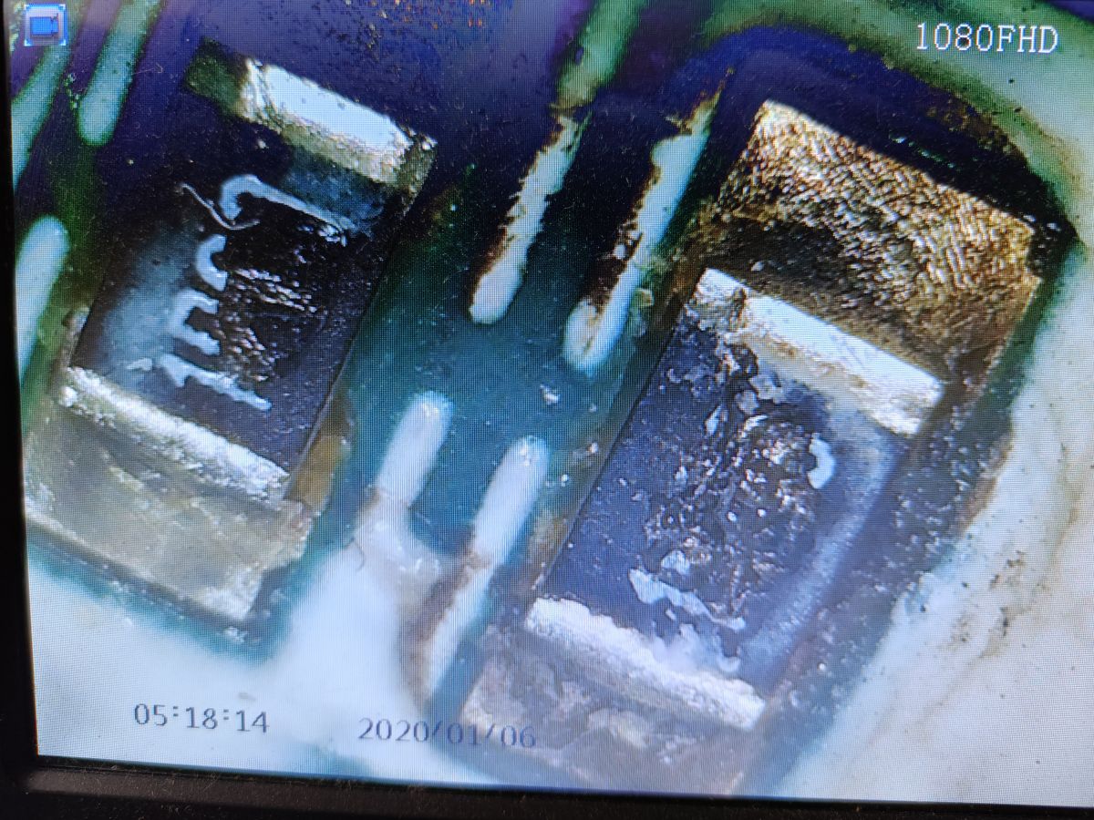

    Spalone rezystory leżą w torze źródła tranzystora jak na załączonym zdjęciu.
    Zbliżenie na uszkodzone rezystory na płytce drukowanej.

    Czy D23 oznaczony na obudowie jako A7 to podwójna dioda BAV99?
    Tak by wynikało z kodu "A7" jako oznaczenia m.in. przypisanego do BAV99.
    I ta D23 wygląda mi na zabezpieczającą diodę obsadzoną do nóżek 5,6,7 kostki, aby na linii sterowania mosfetem jakieś piki się nie pojawiały (?)
    Potwierdź czy to dobrze dedukuję z tych zdjęć.

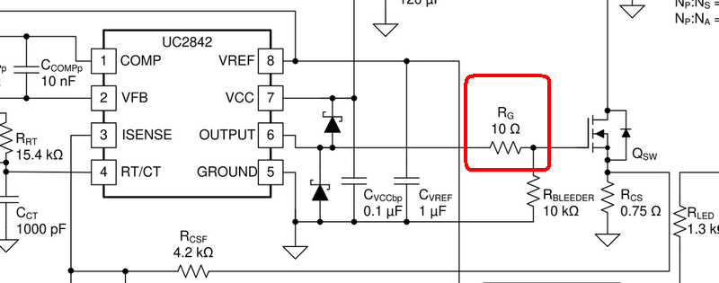

    Skoro piszesz, że spalone rezystory łączą się z D23, to czy czasem nie będzie to szeregowy opór na bramkę?
    Identyfikacja wartości rezystancji SMD w zasilaczu głośnika AVANTE IMPERIO
    Jak mosfeta podmieniłeś (uwaga na malowanki, podróbki tranzystorów), rezystory w źródle (jak ponoć spalone) wstawiłbym testowo 2x 1 Ohm jako zrównoleglone ponoć i w bramce koło ~10 Ohm, jeżeli dobrze to wydedukowałem na podstawie zdjęć.
    Żarówa ze 200W w szeregu z zasilaniem ~230V i próba rozruchu.
    Mając oscyloskop sprawdziłbym samą kostkę czy przeżyła, czy tam generator startuje i coś na wyjście wypluwa, zgodnie z układem testowym tej kostki z PDF-a.

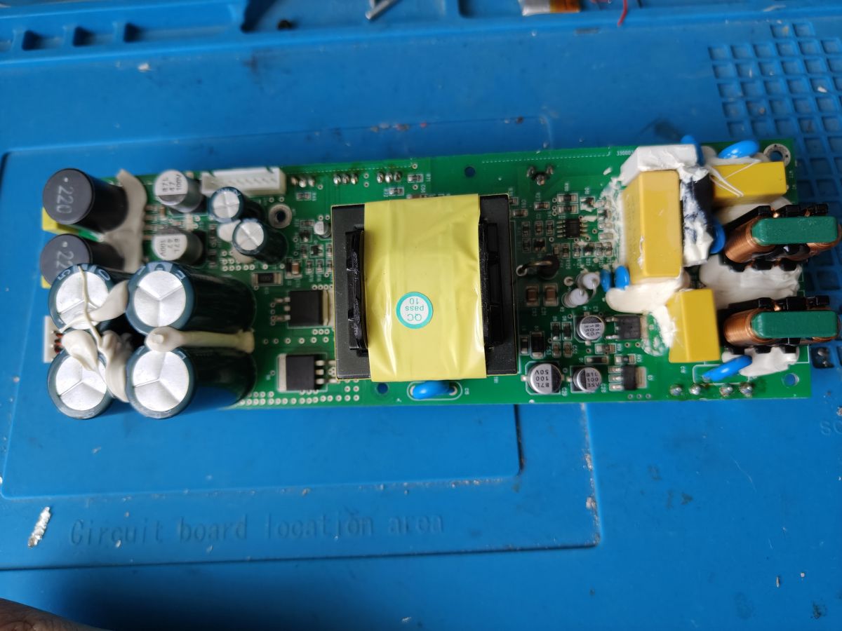

    Robiłeś w ogóle próbę czy reszta układu (sam wzmacniacz) przeżyła? Podpięcie reszty toru na jakiś próbny blok zasilaczy, czy daje objawy życia. By się nie okazało, że zasilacz padając resztę bloków pogrzebał.
    Tam jest takie spustoszenie na płytce od smażących się rezystorów? Czy przykurzone?
    Da się to bardziej odkurzyć, umyć izopropanolem pędzlem z przyciętym włosiem?
    Patrząc na zdjęcia wygląda to tak jakby tam większość RC poszła z dymem.
    Czy raczej resztki zeskrobanego silikonu?
    To które opory poszły jeszcze z dymem?
    Pisałeś, że 8szt. łącznie. Wskaż je jeszcze na płytce.
    Wynika póki co, że rezystory w źródle i na bramce mosfeta (jako potencjalnie dwa połączone w szeregu, co ma dać łącznie coś w okolicy ~10 Ohm)
    Reszta elementów po stronie wysokiego napięcia 300V zdrowa?
    Mostek przeżył, bezpiecznik poszedł?
    Jaki amperaż bezpiecznika, to da jakiś trop o mocy zasilacza.

    Bezpiecznik poszedł. Wymieniłem na taki, jak przykazano w instrukcji obsługi, 4A. Tranzystor, w którego linii źródła usmazyly się rezystory, też był spalony. Miał pełne zwarcie.
    Ten syf na PCB to pozostałość po silikonie, który naniósł tam producent. Wyczyściłem, ile się dało.
    Resztę zdjęć ze szkód wstawię jutro.
