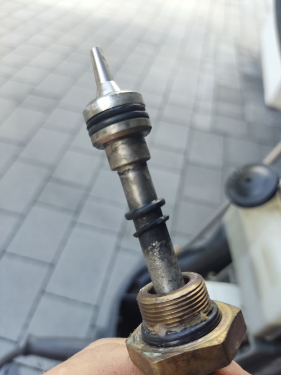

    Od pewnego czasu w trakcie mycia myjka się sama wyłącza - wyłącznik się wyłącza (Condor ac3 16a). Po ponownym załączeniu albo znowu się wyłączy po paru sek. albo pracuje. Gdy startuję mycie i słyszę takie buczenie, wiem, że za moment się pompa wyłączy. Gdy nie buczy, wiem, że będzie pracować non stop aż do momentu kończenia mycia. Losowe zachowanie. Przyglądam się czujnikowi ciśnienia tuż przed wyłączeniem - ciśnienie 200atm bez spadku.
    Generalnie sprzęt pracuje dobrze, ciśnienie 200atm daje non stop.
    Prośba o sugestie, czy przyczyna może we włączniku, czy też coś innego (przeciążęnie,etc.) wyłącza pompę

    Wczoraj (musiałem) pracować myjką przez kilka godzin (mycie kostki - piękna sprawa tym sprzętem) -> problem 'ewaulował' - mianowicie w pewnym momencie zaniknął problem losowego wyłączania się pracy pompy (czyli switch off włącznika 3 fazowego), a pojawił się problem NIE-wyłączania się pracy pompy po zwolnieniu manetki lancy. Czyli po załączeniu włącznikiem pompy - ona od razu startuje (na sucho), myję normalnie, odpuszczam przycisk na lancy - pracuje dalej na sucho.

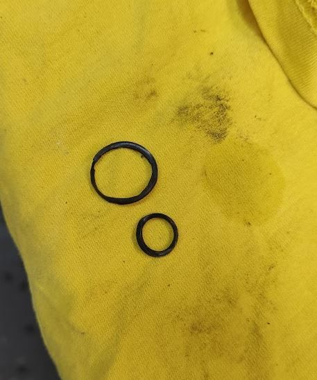

    Pewnie kolega ma rację, że problem tkwi nie włączniku 3fazowym, a tym 2fazowym. Przyglądałem się w tym miejscu i zauważyłem kolejną rzecz - ta sprężyna, która włącza/wyłącza ten przycisk 2fazowy - z niej / w okolicach jej jest wyciek podczas włączania. Czy możliwe jest, że jakaś nieszczelność w tym miejscu powoduje powyższe problemy?

    Za celnym wskazaniem potencjalnego miejsca przez kolegę elektryku5 - wyłacznika dwufazowego - okazało się, że wyłącznik jest OK, natomiast ten cały 'zawór' właczający/wyłaczający miał zużyte uszczelki (na zdjęciach). Jedna z uszczelek powodowała przepuszczanie wody, druga była odpowiedzialna za trzymanie ciśnienia. Po wymianie na dobre uszczelki problem ustąpił - załącza się prawidłowo i nie przerywa.
    Dwie zużyte uszczelki leżące na żółtym materiale. Zużyty zawór z wymienionymi uszczelkami
