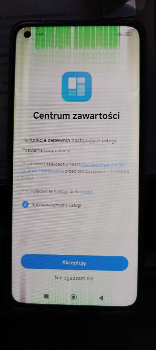

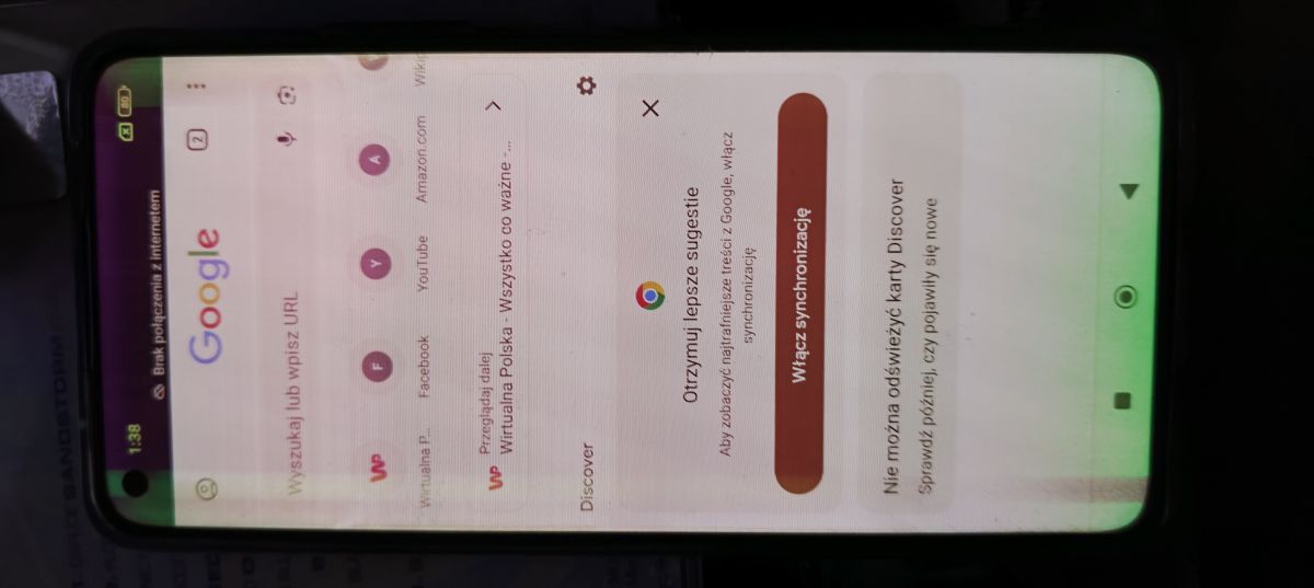

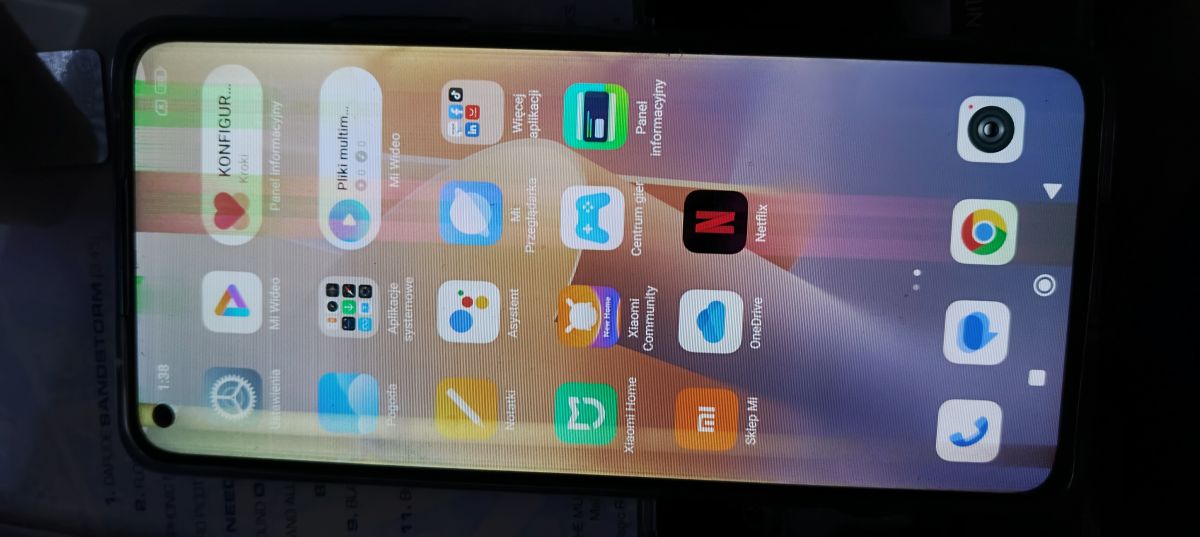

    Smartfon Xiaomi 11 Lite 5G jak na zdjęciach.
    Ekran smartfona Xiaomi 11 Lite 5G z widocznymi ikonami aplikacji. Xiaomi 11 Lite 5G z ekranem pokazującym Centrum zawartości z pionowymi zielonymi liniami. Ekran smartfona Xiaomi 11 Lite 5G z przeglądarką internetową Google w trybie pionowym.

    Na początku wymiana rozbitego ekranu.

    ekran jest cały a wyglada jak pobity jest nienaruszony ekran

    Pobity to może zostać ktoś, ekran jest rozbity i należy go wymienić.

    ten telefon jest nawiedzony robi sie zielony ze złości i wyłacza serwis twierdzi że jest ok ale wymienili juz 2 razy płyte głowna tylko nie wiem po co dalej jest źle robi się zielony i wyłącza

    Co to za serwis? U mietka za rogiem? Przecież widać że uszkodzony jest wyświetlacz.

    Nie konienicznie. Telefony Xiaomi czesto miewaja problemy z lutowaniem CPU i pamieci. Najczesciej objawia sie to bootloopem, ale moglo trafic akurat na polaczenia odpowiadajace za GPU albo komunikacje z ekranem. Tak czy inaczej, nalezalo by zaczac od sprawdzenia jak sie bedzie zachowywal na innym ekranie.

    Wymienili mu pcb dwa razy

    Nie wiem czy mozna w to w pelni wierzyc, jesli faktycznie problem jest tak widoczny jak na tym filmie.

    W tym modelu wystarczy w nieprawidłowej kolejności lub zbyt dużym momentem skręcić telefon. Niestety już nawet w ASC olewają takie rzeczy bo targety i normy...
