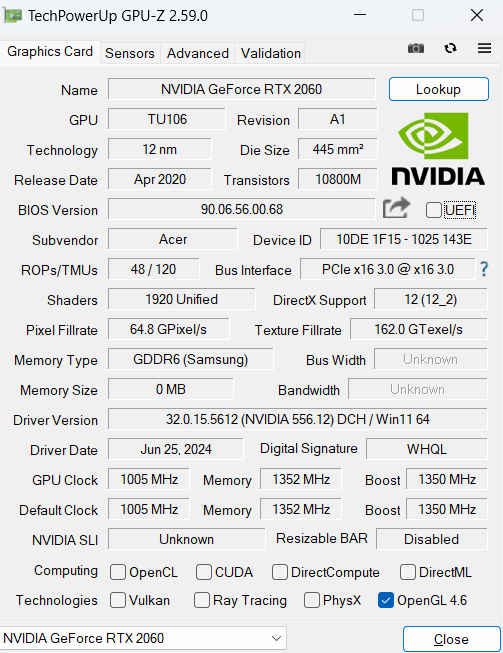

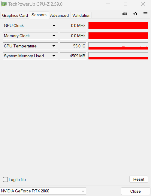

    dwa dni temu zakupiłem używanego Acer Nitro 5 z i5 10300H, oraz RTX2060 6GB.
    Od początku laptop nie używa karty od Nvidii tylko działa na zintegrowanej. Nvidia Control Panel nie uruchamia się.
    W menadżerze urządzeń po formacie karta jest wykrywana, początkowo był kod 43 ale po aktualizacji sterowników do najnowszej wersji wykrzyknik z błędem zniknął i teoretycznie "urządzenie działa poprawnie", a jednak nie działa. Nitrosense wykrywa tylko temperaturę karty.
    BIOS zaaktualizowany ze strony Acera, tak samo chipset. Poniżej wstawiam zdjęcia z GPU-Z.
    Zrzut ekranu z programu GPU-Z pokazujący parametry karty graficznej. Zrzut ekranu programu GPU-Z z informacjami o karcie graficznej NVIDIA GeForce RTX 2060.
    Stawiam na uszkodzenie Hardware, ale przed ewentualnym zwrotem wolałbym zaczerpnąć opinii ekspertów. Pozdrawiam.

    Acer Nitro 5 / AN515-52 PH315-53 z tym cpu i NVidia to
    - płyta FH52M LA-J891P
    Wygląda dalej na problem z zasilaniem chipa
    - sprawdz cewki zasilania NVidii
    Lub zwrot (jak brak wiedzy , wyposażenia i znajomości pomiarów)

    Acer AN515-55-538D
    Płyta główna by się zgadzała. Nie chcę za bardzo grzebać w laptopie, bo jestem aktualnie bez sprzętu jakiegokolwiek czy do pomiarów czy ew lutowania. Można w jakiś inny sposób sprawdzić to zasilanie?
    Nie.
    Takie odczyty bardziej sugerują uszkodzenie GPU.
    ... więc jeżeli możliwy jest zwrot to zwracaj.
