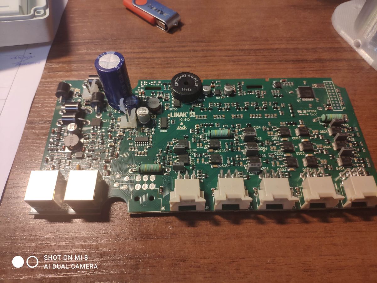

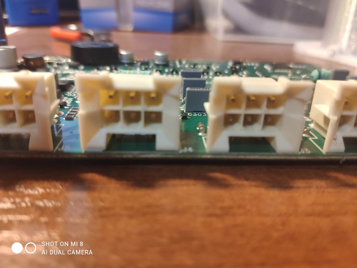

    Potrzebny pinout gniazd na siłowniki Linak do łózka rehabilitacyjnego.
    Nie działa żaden siłownik. Pilot sprawny.
    Sterownik: LINAK CB1663X+507020J
    Płytka sterownika LINAK CB1663X+507020J na drewnianym stole.
    Zbliżenie na gniazda siłowników na płytce drukowanej sterownika LINAK CB1663X+507020J.

    Kolego najczęściej jak już tak zachowuje się sterownik linka to wysypała mu się konfiguracja, przynajmniej ja tak od czasu do czasu miewam ze sterownikami dwu i cztero kanałowymi.
    Jutro mogę zerknac czy program konfiguracyjny którego używam mam możliwość zaprogramowania twojego sterownika.
