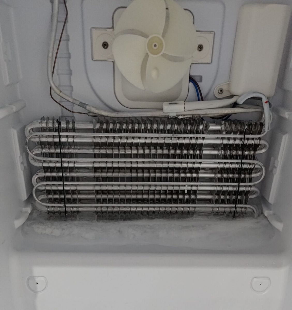

    Mam problem z lodówką Beko BCN 130000 a mianowicie zamarza mi parownik / odpływ w zamrażarce.
    Wnętrze zamrażarki Beko z widocznym parownikiem i wentylatorem.
    Rozmrażałem już lodówkę 2 razy, czyściłem odpływ. odpływ jest drożny a wężyk na skropliny z zamrażarki nie posiada na końcu tej gumowej nakładki "zwężającej" którą spotyka się w innych lodówkach.
    W zamrażalniku są 2 czujniki oraz grzałka.
    Z tego co wyczytałem na naszym forum ta lodówka bazowania jest na arcelik k60365 z tą różnicą że nie widzę w swojej lodówce grzałki odpływu wody.
    Czy ktoś ma dostęp do informacji/dokumentacji i mógłby potwierdzić czy ta lodówka powinna mieć grzałkę odpływu?
    A jeśli nie to czy waszym zdaniem wymiana czujników w zamrażarce lub ewentualnie grzałki może rozwiązać problem zalodzenia?
    Dodam że przez 5 lat lodówka chodziła bezproblemowo.

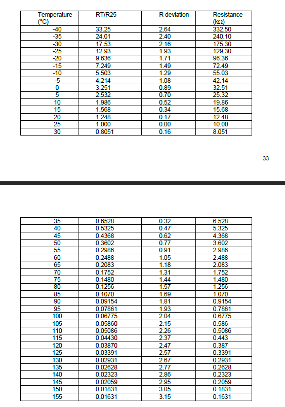

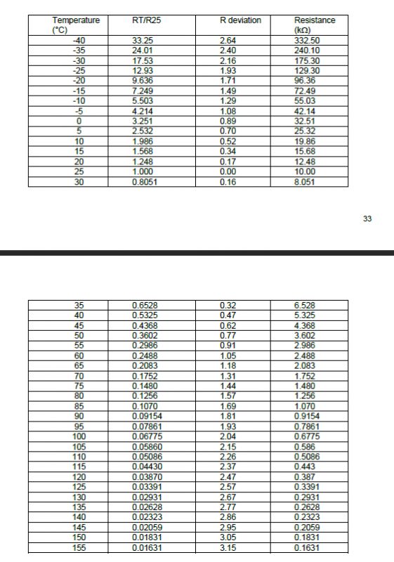

    Muszę u siebie pomierzyć czujniki ale zastanawiam się czy to może nie być problem z grzałką do rozmrażania.
    Jeśli masz gdzieś spisane możesz podać jaki czujnik jaką miał oporność w temp pokojowej oraz czy zmierzyłeś może grzałkę?
    Doczytałem w instrukcji i niby 10kOhm wygląda ok przy 25 stopniach na czujnikach:
    Tabela z wartościami oporu przy różnych temperaturach
    Pomierzyłem u siebie temperaturę i w lodówce mam ok 5 stopni a w zamrażalniku ok -17 przy ustawieniu 2 z 5 poziomu chłodzenia.
