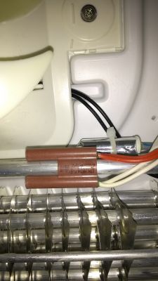

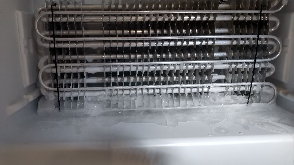

    Proszę o pomoc w zdiagnozowaniu usterki zamarzającego parownika lodówki Beko model 130000. Wiadomo jak zamarznie przestaje chłodzić. Po wyłączeniu lodówki i rozmrożeniu parownika suszarką działa tak ok 3 miesiące i powtórka. Załączyłem zdjęcia jak to wygląda. Podejrzewałem grzałkę lub czujniki, ale sprawdziłem miernikiem omomierzem i niby są dobre. Grzałkę nawet słychać jak pracuje są trzaski pękanie lodu, uruchamia się co jakiś czas, ale jak widać na zdjęciach nie daje rady. Zastanawiam się czy może za a krótko grzeje, na nie grzeje na całej długości, a może to wina któregoś z czujników czy sterownik? Zamrażalnik szczelny uszczelki, odpływ wody drożny, a lodówka po gwarancji.
    Proszę o jakieś sugestie i porady z góry bardzo dziękuję za pomoc.

    tomaszk071 napisał:
    odpływ wody drożny.
    Po zdjęciach to raczej widać że jest problem z zamarzającym odpływem na skropliny.
    Pokaż zdjęcia tacki parownika wtedy gdy nie ma lodu oraz zdjęcia nad obszarem pojemnika na skropliny nad sprężarką.

    tomaszk071 napisał:
    Jak teraz wlałem wodę po rozmrożeniu to fajnie schodzi.
    Że odpływa to połowa sukcesu.
    Miej wiedzę o tym że tam gdzie nie zajrzałeś do tej pory (tacka nad sprężarką) na końcu rurki jest kauczukowy kapturek(coś ala zawór jednokierunkowy) który ma za zadanie nie dopuszczać powietrza ( z wilgocią) do rurki odpływu skroplin. Jeśli będzie niesprawny końcowy efekt będzie taki jak to przedstawiłeś na zdjęciach.

    Witam, mam dosłownie identyczny problem jak opisany powyżej, ten sam model. Chłodziarka od dłuższego czasu dziwnie trzaskała, wentylator chodził praktycznie non stop. po ściągnięciu obudowy okazało się, że grzałka parownika jest oblodzona na dole przy odpływie na skropliny. Odmroziłem to suszarką, udrożniłem odpływ. Zastanawia mnie jednak, bo po ponownym włączeniu lodówki świeci mi się cały czas alarm na wyświetlaczu. Czy to oznacza, że lodówka sygnalizuje za wysoką temperaturę i przejdzie samoczynnie?

    Jednak to dziwne zjawisko nastąpiło po tym rozmrożeniu. Ja rozmrażałem już kilka razy parownik w dolnej części przy pomocy suszarki i nigdy po uruchomieniu lodówki nie zaświecił alarm. Zawsze wyłączam lodówkę przyciskiem - nie z gniazdka, a potem załączam i startuje bez problemu. Miałem taki przypadek jak przypadkowo rozłączyłem któryś z czujników znajdujących się w prawym rogu powyżej parownika. A po udrożnienie odpływu trzeba tak wykonać jak opisane jest powyżej.
    Daj znać jak opanujesz problem ja na razie testuję lodówkę po wyczyszczeniu odpływu i jest ok. Temperatura w zamrażarce około -18°C, 20°C, a w lodówce + 5°C, 7°C.

    Jeżeli to chcemy zrobić dobrze i pewnie to lodówkę należałoby by wyciągnąć, ale jest to problem i trochę roboty. Ja próbowałem wyczyścić od środka wyciorem takim do słomek i testuję czy dało efekt.
