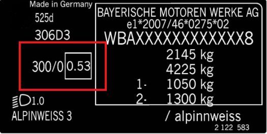

    Witam, czy peugeot 307 -1,6 HDI z 2006 roku ma już filtr cząstek stałych?

    Pomiędzy 2006 a 2010 były pod-wersje i takie, i takie. Zależy od indywidualnego egzemplarza, na jaki kraj, jaka wersja
    Znajomy kupił nowsze i zupelnie oficjalnie nie ma, bez żadnej lipy

    Na słupku zazwyczaj pasażera jest czarna naklejka i w kratce jest 0,50 lub wyżej to auto posiada DPF/FAP Czarna naklejka na słupku pasażera samochodu BMW z oznaczeniem 0,53.

    >>21150022 B. dziękuje
