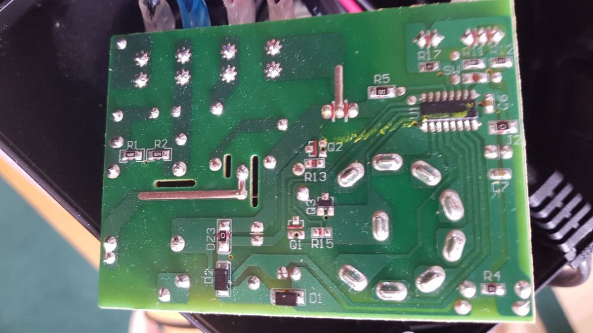

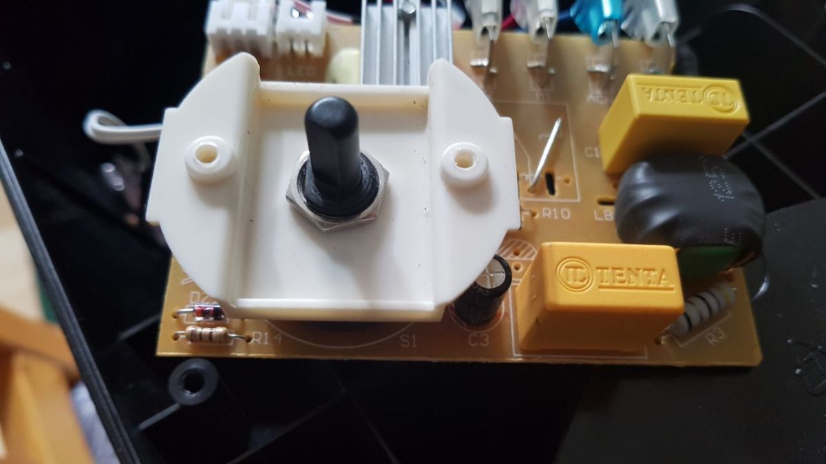

    Mikser planetarny "Mozano Kitchen Machine" ma dostępną tylko jedną prędkość (najwyższą) niezależnie od ustawienia pokrętła regulującego. Załączam zdjęcia płytki.
    Zdjęcie ukazuje płytkę drukowaną z miksera planetarnego Mozano Kitchen Machine z widocznymi elementami elektronicznymi i przełącznikiem.
    Zbliżenie na płytkę drukowaną miksera Mozano Kitchen Machine.
    Płytka elektroniczna z przełącznikiem w mikserze planetarnym

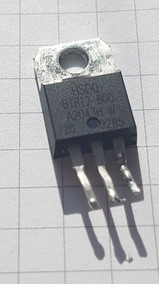

    >>21149961 Zmierzyłem multimetrem (Ω) skrajne nóżki pokazują 141.8 Ω, natomiast nóżka skrajna (prawa jak i lewa) do środkowej pokazuje O.L
    Tranzystor BTB12-800 na tle papieru w kratkę.
    Nie wiem jakim miernikiem to mierzyłeś i dlaczego pokazał Ci aż 140 Ω (może słabo docisnąłeś do pomiaru) powinno być 70~80 Ω, a co do reszty to się zgadza i tak ma być :)

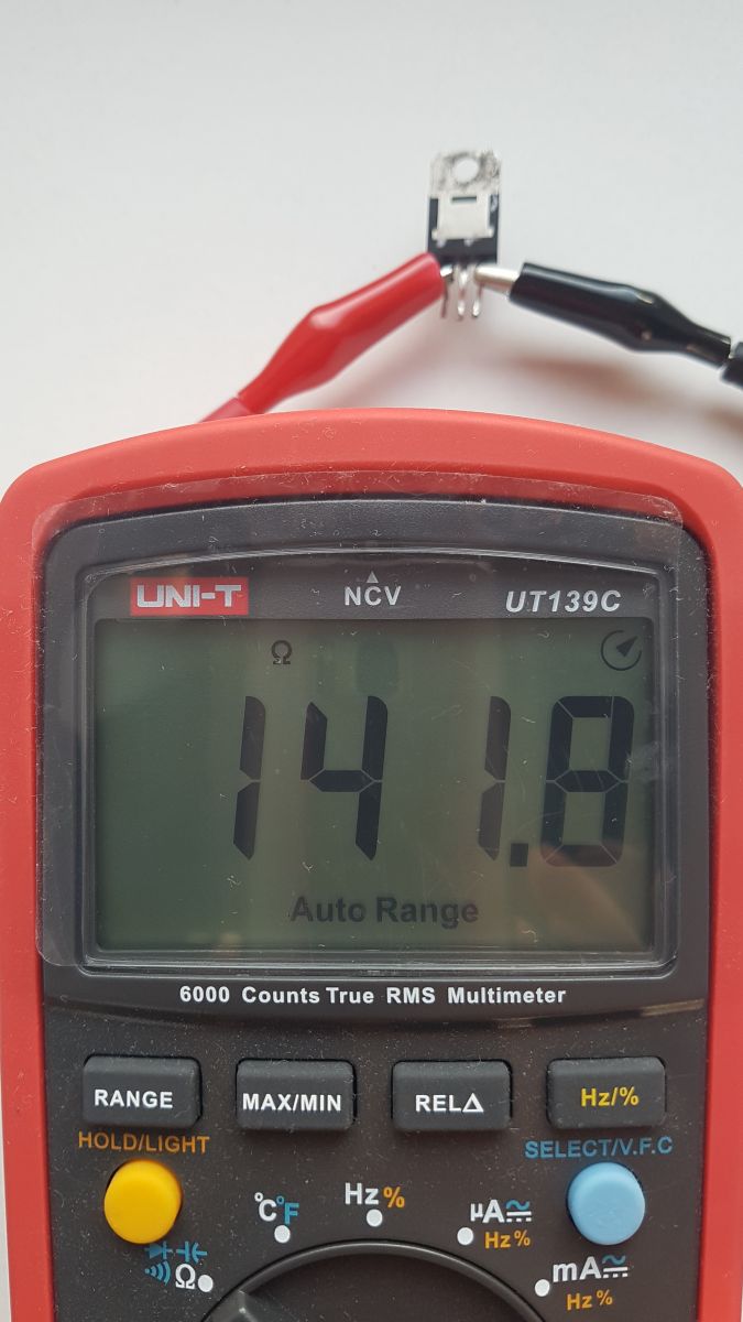

    Docisk duży a odczyt wciąż jest ten sam. Krokodylki czy sondy ręcznie, nie wydaje się to mieć wpływu na odczyt.
    Multimetr UNI-T UT139C pokazujący odczyt 141,8 Ω.

    Dobrze ten miernik powinien robić pomiar prawidłowy, ale zmierz rezystor R5.
  • #7 21160849
    lukaszxlyczko
    Posty: 8
    Rezystor R5 pokazuje 119,8 Ω (mierzony w układzie)

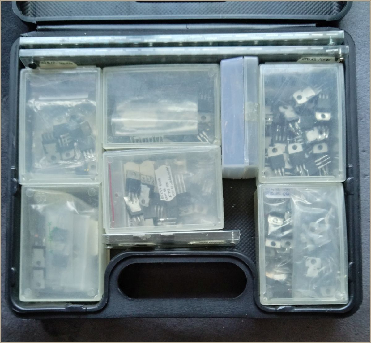

    Mając na uwadze, że ja nieomal nigdy nie mierzę triaka na pomiarze Ω (tylko na zakresie diody wynik mV) zrobiłem taki mini test dla Ciebie na trzech miernikach wyrywkowo dla tych (wyrywkowo pobranych triaków) z mych zasobów powiedzmy, że jest ich około 100 sztuk i nigdy pomiar nie zbliżył się nawet 100 Ω. Zatem zmuszony jestem napisać, że ten triak jest raczej na pewno zły (fatycznie należałoby to sprawdzać w układzie dla niego), ale prościej jest go podmienić na nowy. Oczywiście na płycie PCB są potrzebne szybkie pomiary (np. te dwie diody) :)
    Zestaw skrzynek z różnymi podzespołami elektronicznymi, takimi jak triaki.

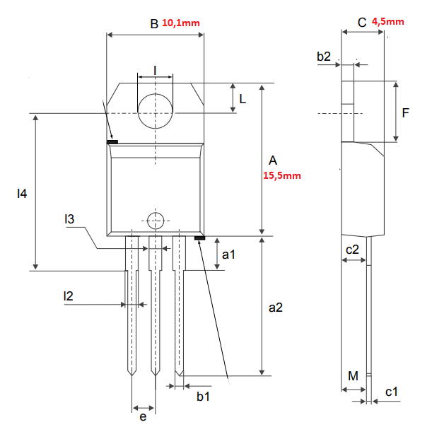

    Pytanie odnośnie triak'a, jaki zamówić? Czy taki będzie odpowiedni https://www.tme.eu/pl/details/btb12-800cwrg/triaki/stmicroelectronics/ ? Czy będzie potrzebny klej termoprzewodzący do przymocowania radiatora?
    Wymiary na rysunku.
    Schemat triaka z wymiarami

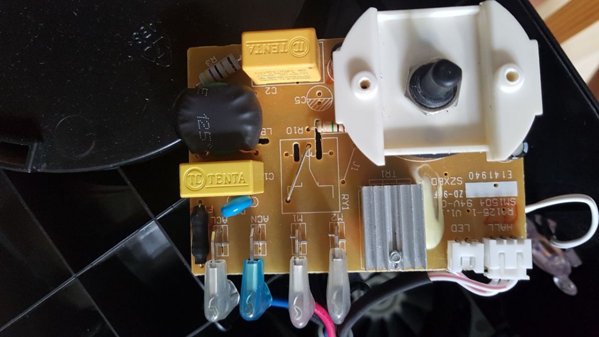

    Dzięki, Borg, miałem ten sam problem co autor tematu w Mozano o oznaczeniu SKU: AGD/ROB/02, a ten Koliber wygląda na jego klona w innej marce i faktycznie przerwany miałem kabel od Halla na przegubie do odchylania.
    I rzeczywiście ogólnie usterka jest o tyle upierdliwa, że żeby dojść do tego zagięcia trzeba... rozkręcić prawie całą maszynę. Jako że wyprowadziłem sobie kable na zewnątrz, żeby mi się to nie powtórzyło, to miałem okazję wykonywać tę specyficzną czynność łącznie 3 razy xd
    Może to akurat na tym forum będzie truizm, ale ogólnie to, jak ktoś będzie chciał to ratować, to polecam w każdym możliwym kroku robić sobie zdjęcia lub w ogóle kręcić sobie swoje rozbieranie, bo ja np. cały czas nie wiem, gdzie trzeba było dać dłuższe śruby, a na samym fakcie, w którą stronę ustawić sprężynę od tego mechanizmu odchylania, straciłem chyba z 30 minut. Ale to nie jest trudne, tylko wymaga cierpliwości.
    Ale się udało - Święta uratowane, się akurat teraz musiało zepsuć xd
