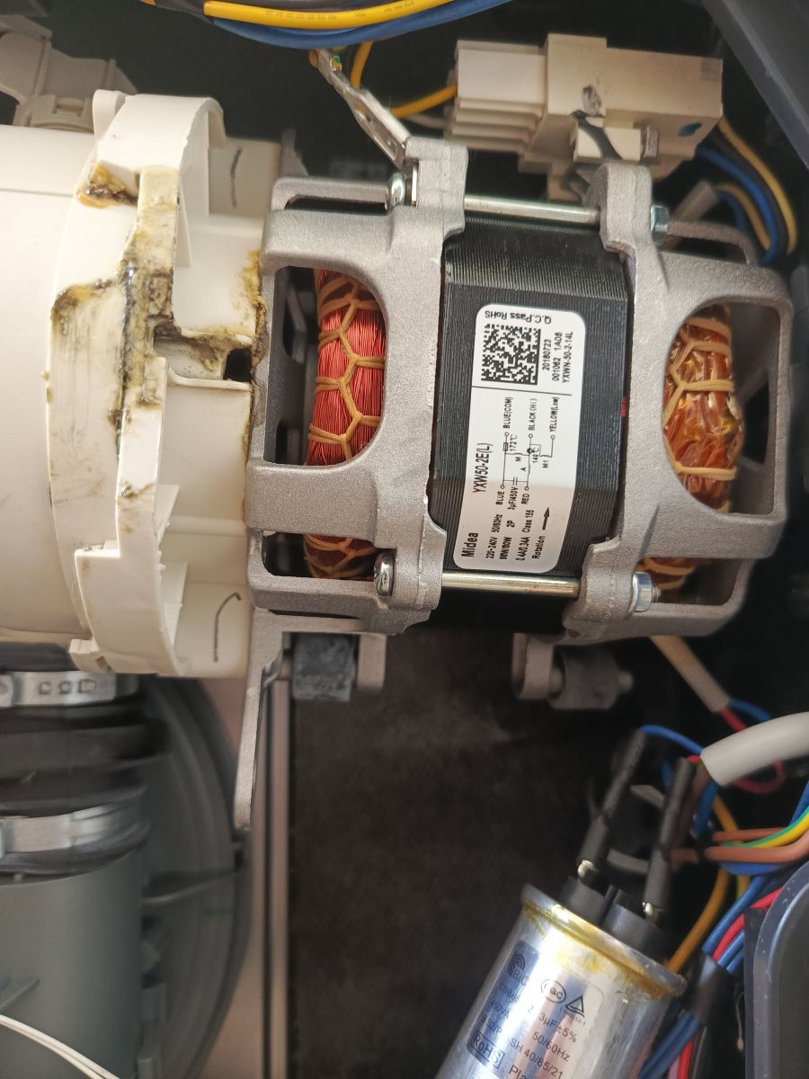

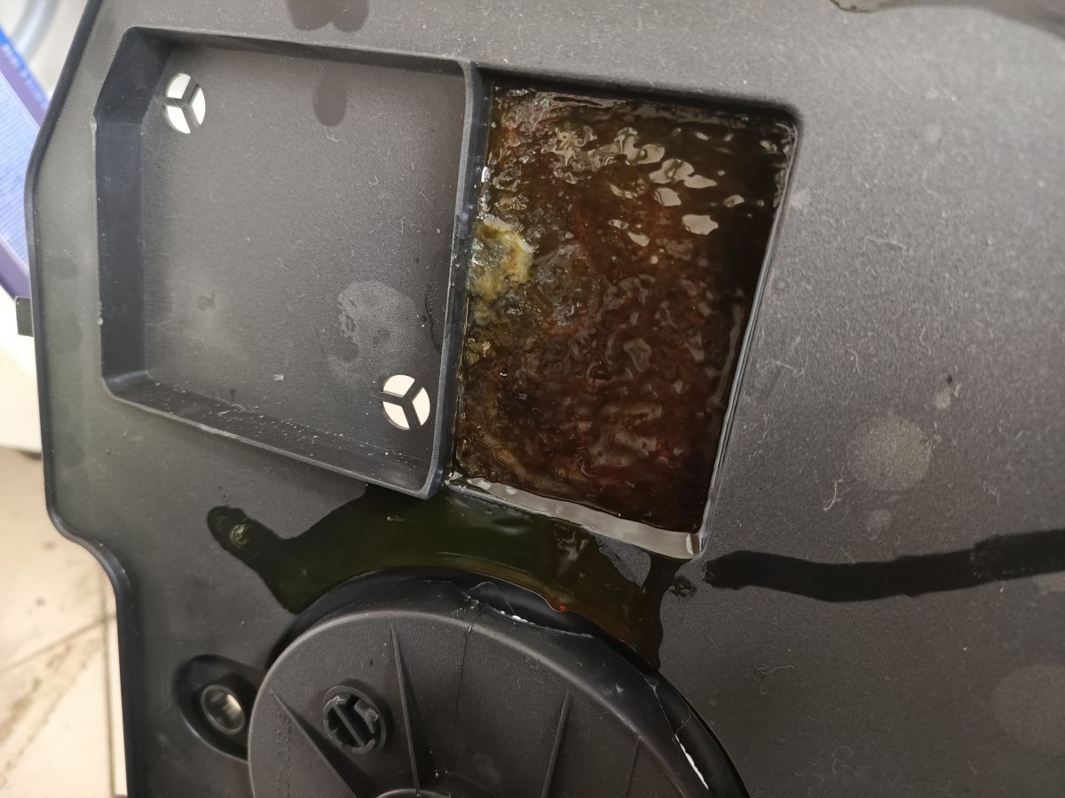

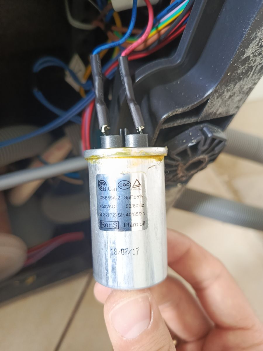

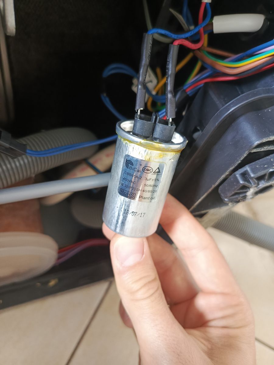

    Zbliżenie na pompę i kondensator zmywarki z żółtą mazią na kondensatorze. Zbliżenie na kondensator zmywarki z żółtawą substancją na jego powierzchni. Kondensator z żółtą mazią widoczną na obudowie i przewodach, trzymany w dłoni. Zbliżenie na spód zmywarki z zalanym kondensatorem żółtawą cieczą.
    Rozebrałem spód zmywarki. Załączam zdjęcia pompy i kondensatora.
    Powiedzcie proszę, czy żółtawa maź obecna na kondensatorze i zdaje się również wyciek na spodniej pokrywie - świadczą o tym, że kondensator dokonał żywota?
  • #8 21151031
    jarekgol
    Poziom 40  
    Posty: 5173
    Pomógł: 644
    Ocena: 1146
    Prawdopodobne, ale jak chciałeś zmierzyć, to zmierz. Wtedy będziesz wiedział na pewno. Masz jakiś miernik? Napisz co mierzy lub wrzuć czytelne zdjęcie przodu.

    Wygląda na to, że kondensator wylał, zamów nowy, jak już to masz i tak na wierzchu.

    Jakby kosztował 50 zł to jeszcze warto się pochylić i mierzyć, ale za 7 zł+ przesyłka lub spacer do lokalnego sklepu z częściami do AGD i pewnie za max 20 zł będzie do kupienia to szkoda zachodu.😉

    Jutro będę miał miernik, zamówiłem też kondensator na podmiankę.
    Jak zobaczyłem, że wylał to tak czy inaczej trzeba go wymienić, a jest szansa, że to zamknie temat.

    Pomogła wymiana kondensatora.
    Dziękuję wszystkim zaangażowanym za pomoc.
