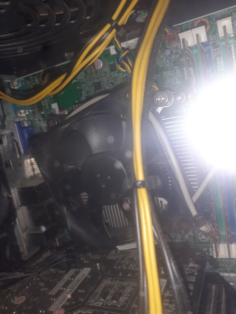

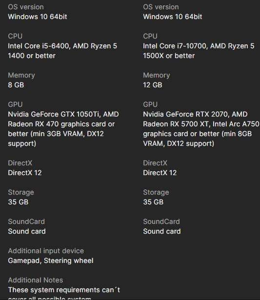

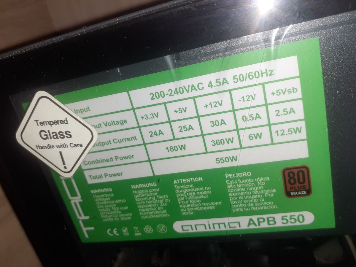

    Cześć, chciałbym coś podziałać z moim komputerem, który już nie jest Bóg wie jaką maszyną i zależy mi na "podkręceniu" go trochę, a że jestem w tym zielony, to proszę o pomoc. Kartę mam GTX 1660 i zależy mi, żeby ona została. Procek, płyta i RAMy do zmiany, bo narazie są i5 2400, AMI Aptio DT 2006 i RAMy 4x2GB DDR3. Na początku chciałem zmienić sam procek na i7 3770, bo to chyba jeden z lepszych pod socket 1155, ale to chyba nie będzie dawało rady pociągnąć nadchodzącego Farming Simulator 25 z takimi wymaganiami. Zależy mi, żeby ustawienia jakości były na średnio wysokich i by to chodziło w miarę możliwości na stałych 60 FPS. Potem pomyślałem, że kupię płytę, bo tak mi ktoś doradził na FB, B450 procesor R5 3600 i jakieś 16 GB RAM, ale nie wiem, co wybrać, żeby to wszystko było kompatybilne. Zasilacz mam taki jak na zdjęciach i zależy mi też, żeby on został i wymagania jedynej gry, w jaką mam plan grać, też podesłane zdjęcia.
    Wymagania systemowe dla gry Farming Simulator 25 Tabliczka informacyjna zasilacza ANTEC APB 550 z parametrami technicznymi.

    Musisz kupić albo procesor z chłodzeniem, albo dodatkowe chłodzenie (choćby Arctic 7X czy Endorfy Spartan 5, oba po 70zł). Twoje nie będzie pasować.
    A co do bottlenecka/dławienia - jakiś zawsze będzie, zależy od gry, ustawień, rozdzielczości monitora itp., to normalne. Wymagania gry lekko sugerują preferowanie mocnej karty graficznej.

    Nie widzę za bardzo, o którym chłodzeniu mowa, ale obudowa jest strasznie wąska i wchodzą chłodzenia do 136 mm wysokości, więc jest to spore ograniczenie. Do tej obudowy z akceptowalnych jakościowo chłodzeń będą pasować na przykład:

    Podobnie jak w Treku producent się walnął - do budy wchodzi Fera 3 która ma 155mm wysokości. Można poszukać używek (nowe nie są produkowane). Z nowych jak wspomniałem - Arctic 7X lub Spartan 5.
